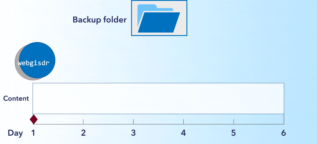

完全バックアップのみを使用する場合、環境を週に 1 回バックアップすると、障害が発生した場合に組織が大量のデータを失うリスクがあります。 以下の GIF で、バックアップ サイクルの 5 日目にシステムがダウンしたとします。 これは大量のコンテンツが失われることを意味します。 毎日完全バックアップを取得することもできますが、これには多くのディスク容量と時間が必要になります。
6日ごとの完全バックアップ
