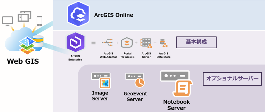

ArcGIS Notebook Server は ArcGIS Enterprise のオプショナルサーバー製品で、GIS を扱ったデータサイエンスを可能にする“基盤“をご提供する製品です。
ArcGIS の各“Python”ライブラリの実行環境としてサポートしている“Jupyter Notebook”を、ArcGIS Enterprise のポータル上で操作することを可能にします。
※ Web GIS は、ArcGIS Online(クラウド GIS) や ArcGIS Enterprise(オンプレミス)といった ArcGIS 製品で実現できる、「組織内でオンライン マップ(Web マップ)を共有し、さまざまな部門や業務で横断的に活用できる技術」です。詳細は「GIS 基礎解説」を参照してください。
※ ArcGIS Enterprise のオプショナルサーバーは、より高度な GIS 機能をサーバーベースで利用したい場合に導入していただく製品です。

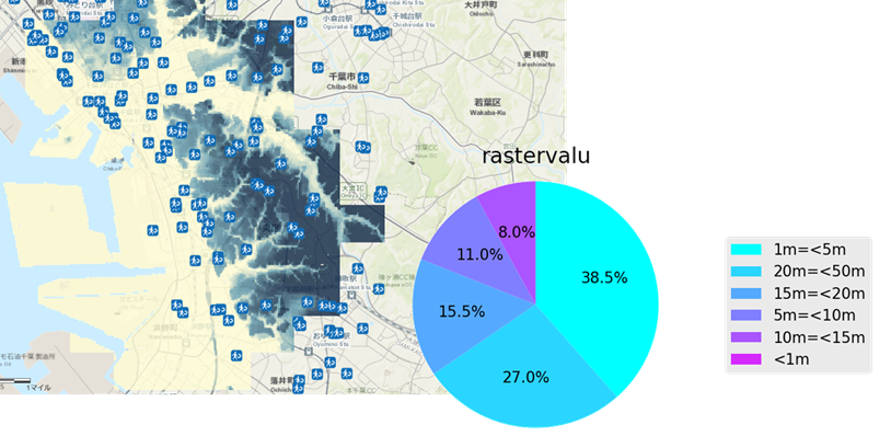

数値標高モデルから作成したラスターと重なる避難所ポイントを標高別に分けてグラフ化しました。

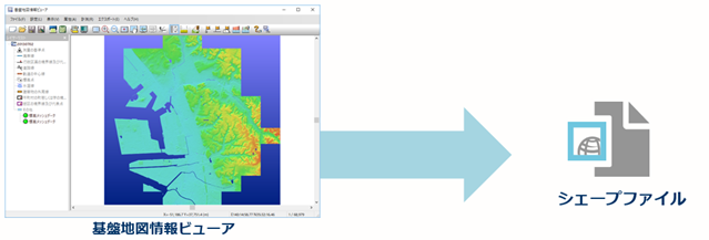

今回はシェープファイルからラスターを作成したいので、数値標高モデル(GML)は、同じく基盤地図情報ダウンロードサービスより提供される「基盤地図情報ビューア」を使用してシェープファイル形式に変換します。

5.解析結果をグラフおよび標高値によるクラス分けをしてグラフで表現する
公開したフィーチャサービスの属性情報の内容を読み込んでグラフを作成します。Python API は属性情報に対する検索結果を DataFlame としてシームレスに扱えるようになっています。

cutedpd = pd.cut(rastervalu['rastervalu'], bins=[0,1,5,10,15,20,50]).value_counts()
cutedpd.index = ["1m=<5m","20m=<50m","15m=<20m","5m=<10m","10m=<15m","<1m"]
#円グラフを描画するための設定
data=cutedpd.values #描画するデータの指定
label=cutedpd.index #凡例の作成
#各種パラメータ
plt.style.use('ggplot')
plt.rcParams.update({'font.size':15})
size=(9,5)
col=cm.cool(np.arange(len(data))/float(len(data)))
#円グラフを描画する
plt.figure(figsize=size,dpi=100)
plt.pie(data,colors=col,counterclock=False,startangle=90,autopct=lambda p:'{:.1f}%'.format(p) if p>=5 else '')
plt.subplots_adjust(left=0,right=0.7)
plt.legend(label,fancybox=True,loc='center left',bbox_to_anchor=(0.9,0.5))
plt.axis('equal')
plt.title('rastervalu')
