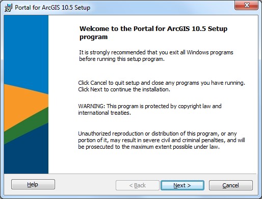

3. Klik Next pada Welcome Panel;

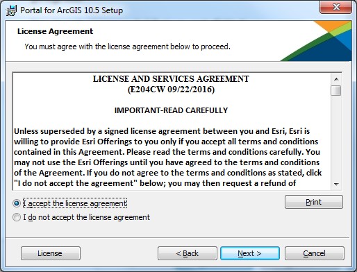

4. Klik I accept agreement pada persetujuan lisensi, kemudian klik Next;

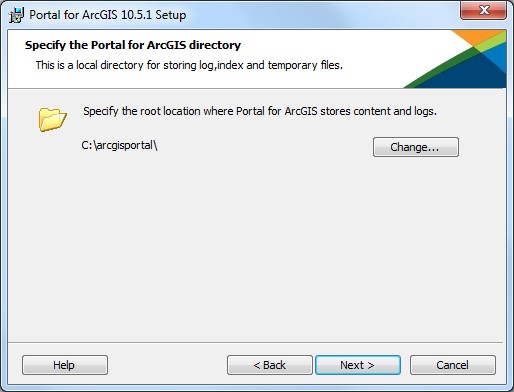

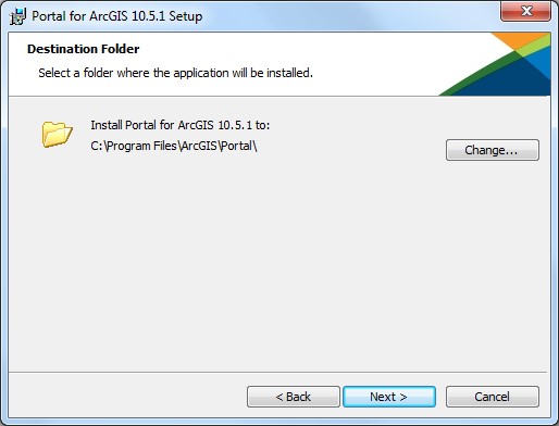

5. Selanjutnya, tentukan lokasi untuk instalasi dan lokasi local directory.
Defaultnya di C:\Program Files\ArcGIS\Portal\ dan untuk local directory berlokasi di C:\arcgisportal\

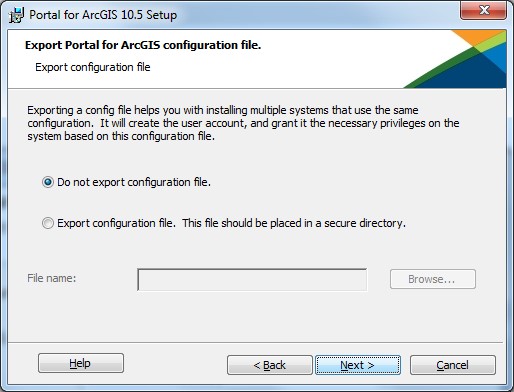

7. Biarkan default Do not export a configuration file dan klik Next;

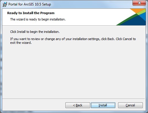

8. Klik install
9. Ketika instalasi selesai, klik Finish;

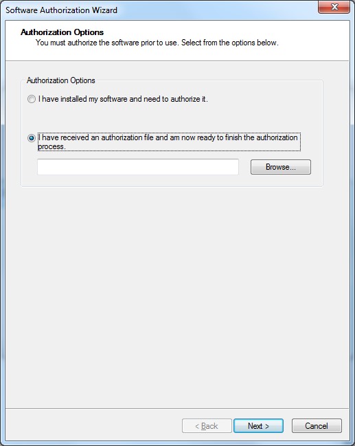

10. Pada bagian Software Authorization Wizard, pilih I have received an authorization file and am now ready to finish the authorization process;
11. Lakukan langkah-langkah authorization hingga selesai lalu klik Finish.

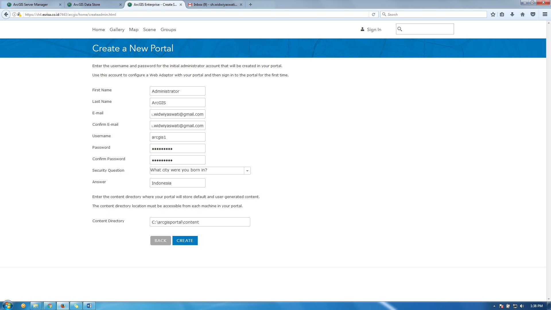

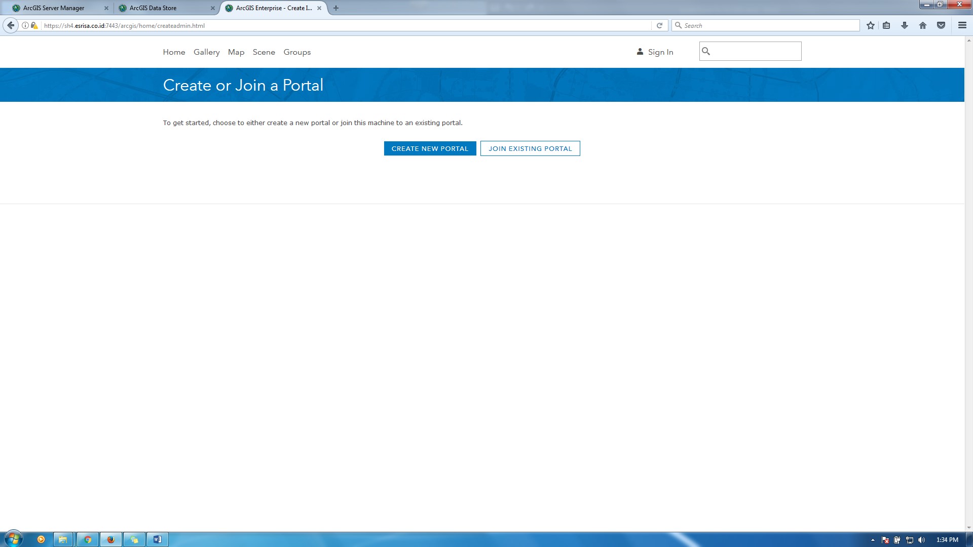

1. Apabila authorization telah selesai, maka laman Portal for ArcGIS akan terbuka, https://localhost:7443/arcgis/home. Pada laman Portal for ArcGIS, pilih Create New Portal. Jika ArcNesian akan melakukan instalasi di dua portal mesin berbeda, maka pilih Join a Portal, untuk lebih detilnya dapat dibaca di link berikut Configure a highly available portal—Installation Guides (10.5) | ArcGIS Enterprise;

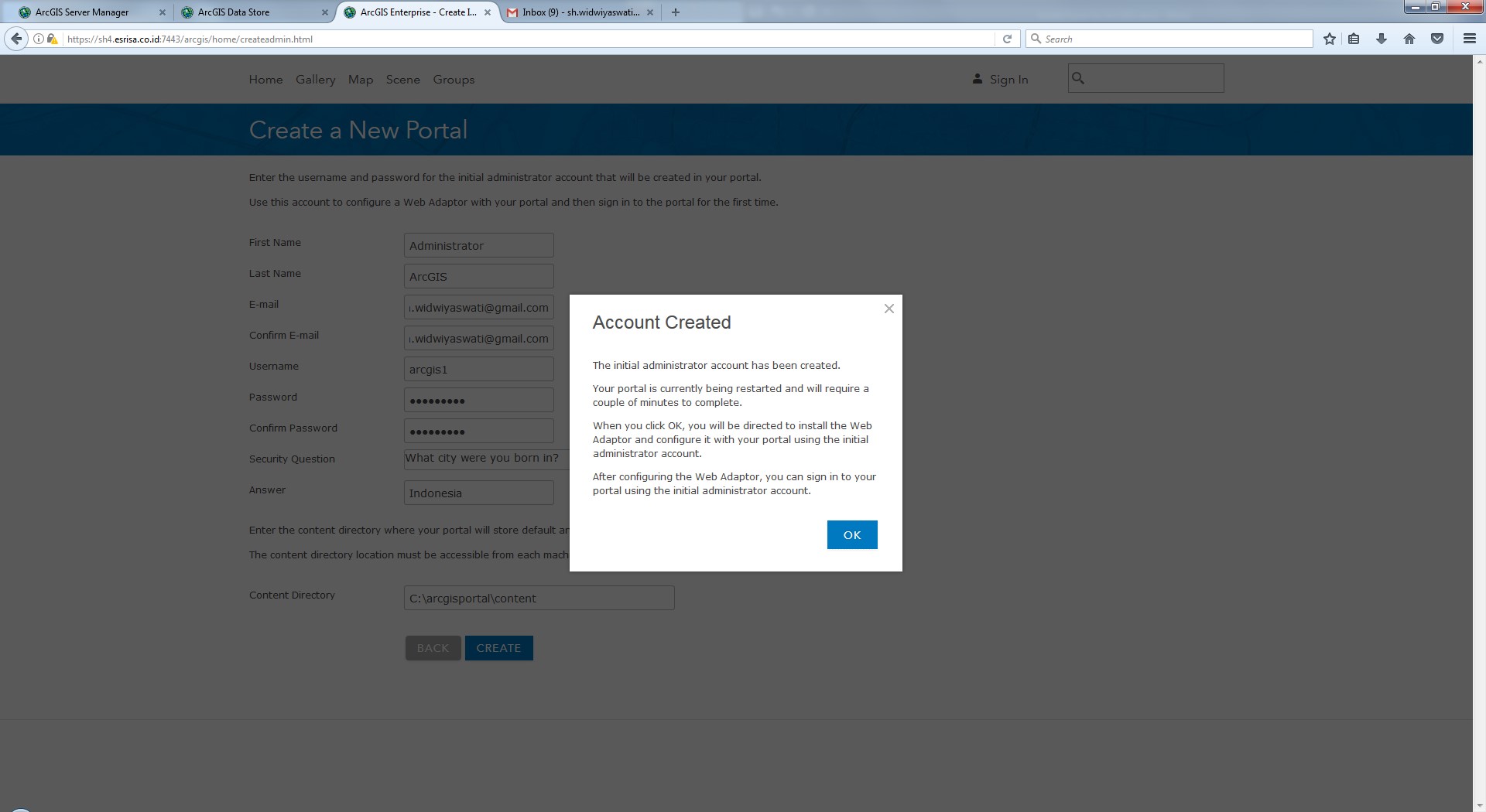

2. Isikan field yang ada, lalu klik Create;
Note: Proses ini akan memakan waktu yang cukup lama, sebaiknya tidak klik tombol Refresh atau menekan F5, karena akan membuat site yang baru.
3. Jika sudah berhasil, silahkan Sign In dan melakukan pengaturan untuk tampilan Home di Portal for ArcGIS ArcNesian.

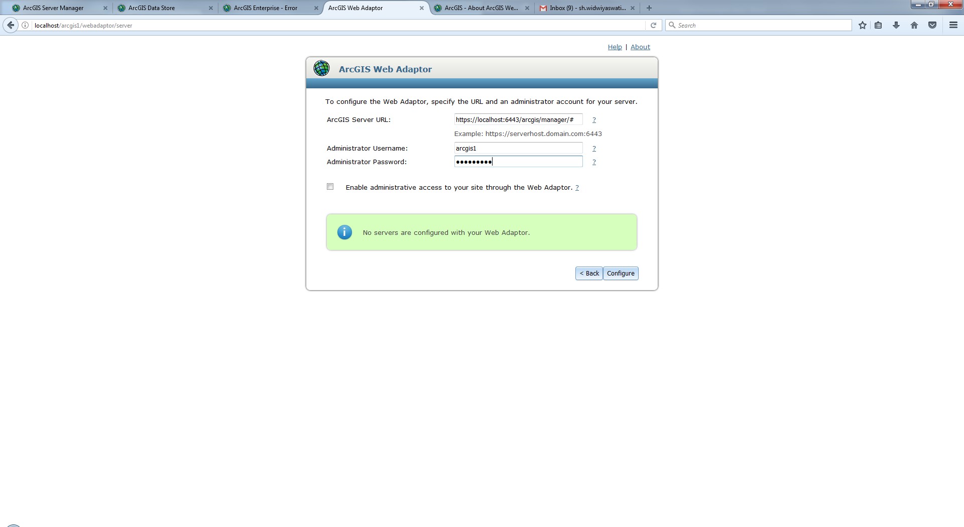

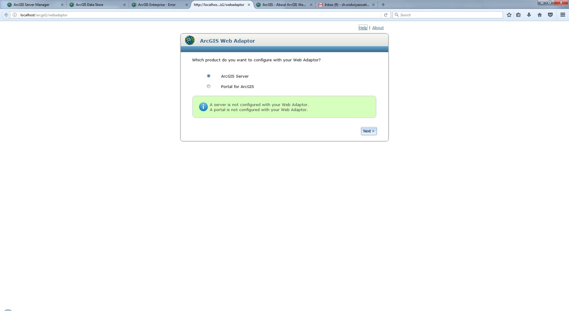

Selanjutnya adalah memasang Web Adaptor untuk Portal for ArcGIS, dengan cara yang sama seperti yang sudah dijelaskan di https://community.esri.com/groups/arcnesia/blog/2017/07/14/how-to-install-arcgis-server bagian C.
1. Buka browser, lalu ketikkan https://webadaptor.domain.com/arcgis/webadaptor. Pilih Portal for ArcGIS kemudian klik Next;

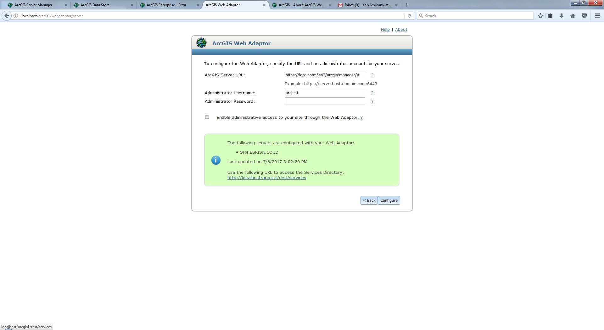

2. Spesifikasikan URL Portal for ArcGIS dan username akun administrator yang digunakan. Centang pilihan Enable administrative access to your site through the Web Adaptor. Lalu klik Configure.
