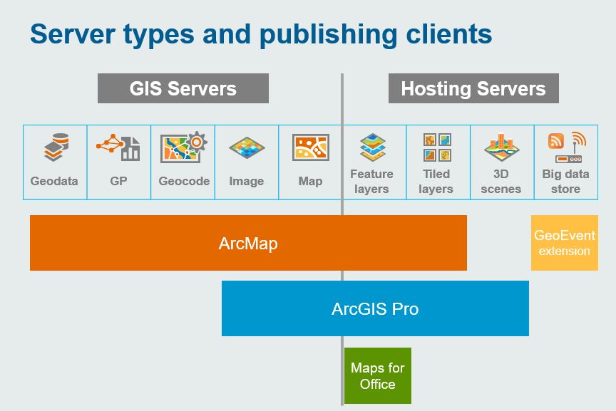

Tanpa adanya ArcGIS Datastore, tipe service yang dapat ArcNesian publish langsung dari ArcMap berupa Geodata, Geoprocessing, Geocode, Image Service serta Map Service. Namun, apabila sudah mengaplikasikan ArcGIS Datastore, tipe data yang dapat dipublish akan bertambah yaitu Feature Layers, Tiled Layers, 3D Scenes (hanya dipublish melalui ArcGIS Pro) serta Big Data store (hanya dipublish melalui GeoEvent), seperti yang dijelaskan pada Gambar 1 dibawah ini.
Gambar 1. Tipe server serta jenis publishing yang dapat dilakukan.
Selain menggunakan ArcGIS Datastore, ArcNesian juga perlu melakukan federate dan menjadikan ArcGIS Server sebagai hosting server agar dapat mempublish tipe data berupa Feature Layers, Tiled Layers, 3D Scenes (hanya dipublish melalui ArcGIS Pro) serta Big Data store (hanya dipublish melalui GeoEvent).

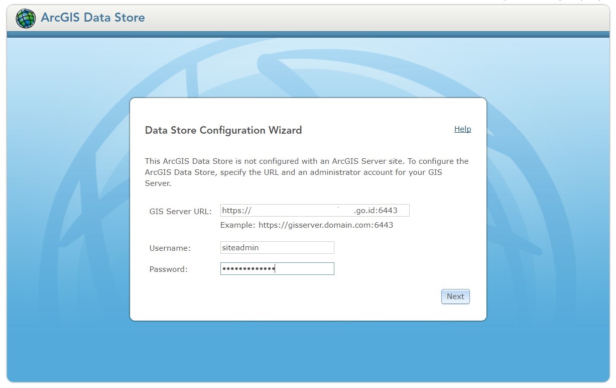

- Secara otomatis laman ArcGIS Datastore akan terbuka, https://localhost:2443/arcgis/datastore.
- Masukkan URL ArcGIS Server beserta username dan password PSA, lalu klik Next.

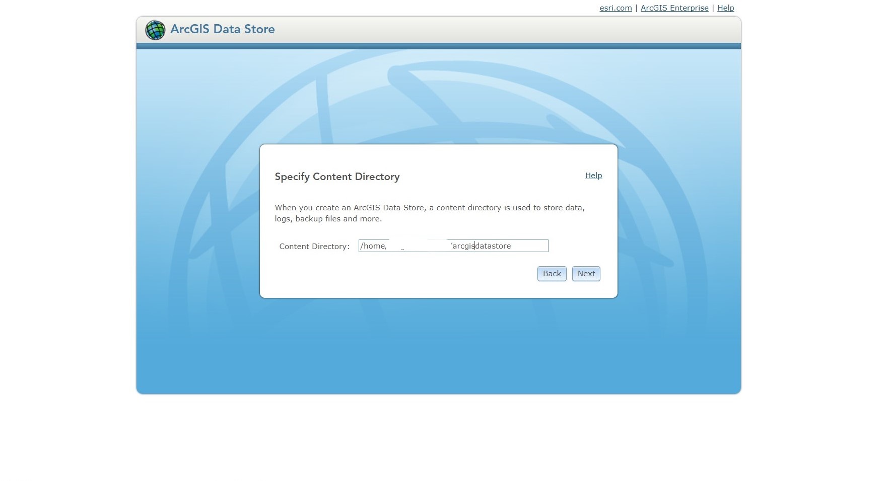

- Kemudian tentukan direktori penyimpanan untuk ArcGIS Datastore, default-nya adalah c:\arcgisdatastore. Silahkan untuk mengetik sendiri apabila ingin mengubah direktorinya.

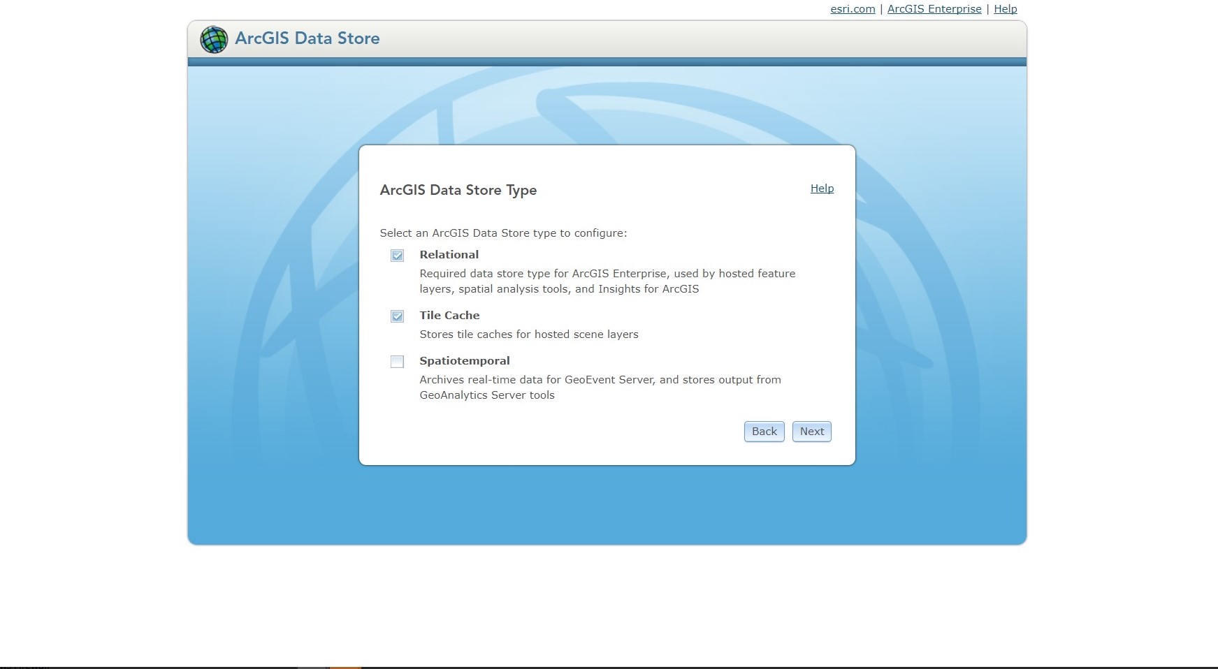

- Pilihlah tipe datastore yang diinginkan, pada gambar tipe yang dipilih adalah Relational Datastore dan Tile Cache. Untuk lebih jelas perbedaan antara tipe-tipe Datastore, bisa dibaca di link berikut, What is ArcGIS Data Store?—Installation Guides | ArcGIS Enterprise.

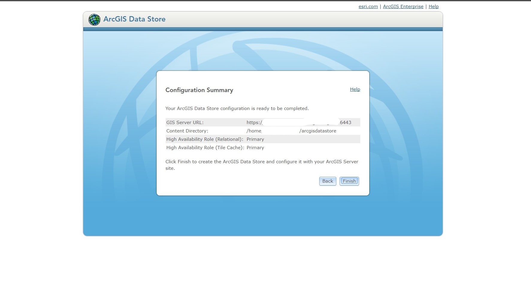

- Konfigurasi selesai!
