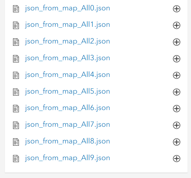

Výsledkem jsou jednotlivé soubory JSON popisující základní vlastnosti webových map z ArcGIS Online určeného vlastníka.
Pro názornou ukázku přikládám jeden z těchto souborů níže do zazipovaného balíčku.
