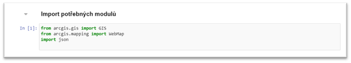

  • První krok – Import potřebných modulů
from arcgis.gis import GIS
from arcgis.mapping import WebMap
import json

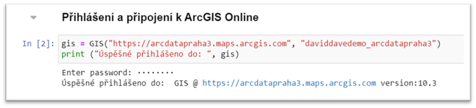

  • Druhý krok – Přihlášení do prostředí, v rámci kterého chceme obsah spravovat
Pomocí vyplnění údajů Portálu nebo ArcGIS Online se přihlásíme a vytvoříme potřebnou konektivitu pro správu obsahu.
gis = GIS("https://machine.domain.com/portal","adminuser")
print ("Úspěšné přihlášeno do GIS: ", gis)

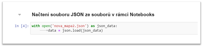

  • Třetí krok – Načtení souboru JSON ze souborů v rámci ArcGIS Notebooks
V případě, že jsme soubor již vytvořili, stáhli nebo od někoho získali, z lokálního úložiště ArcGIS Notebooks načteme soubor do proměnné data.
with open('nova_mapa2.json') as json_data:
	data = json.load(json_data)

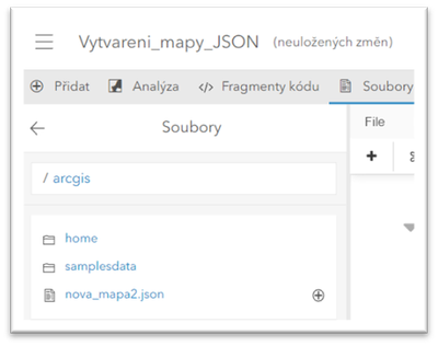

Zde je názorná ukázka lokální správy souborové hierarchie v ArcGIS Notebooks.

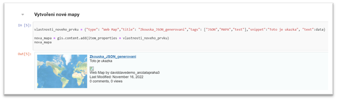

  • Čtvrtý krok – Vytvoření nové mapy
V posledním kroku vyplníme metadatové údaje pro novou mapu a jako parametr text vložíme proměnnou s daty z JSON souboru.
Nová mapa bude přidána pomocí funkce gis.content.add s parametrem vlastností nového prvku.
vlastnosti_noveho_prvku = {"type": "Web Map","title": "Zkouska_JSON_generovani","tags": ["JSON","MAPA","test"],"snippet":"Toto je zkouska", "text":data}
nova_mapa = gis.content.add(item_properties = vlastnosti_noveho_prvku)
nova_mapa
Tímto vznikne nová mapa v našem obsahu a můžeme s ní dále pracovat jako s běžným obsahem.

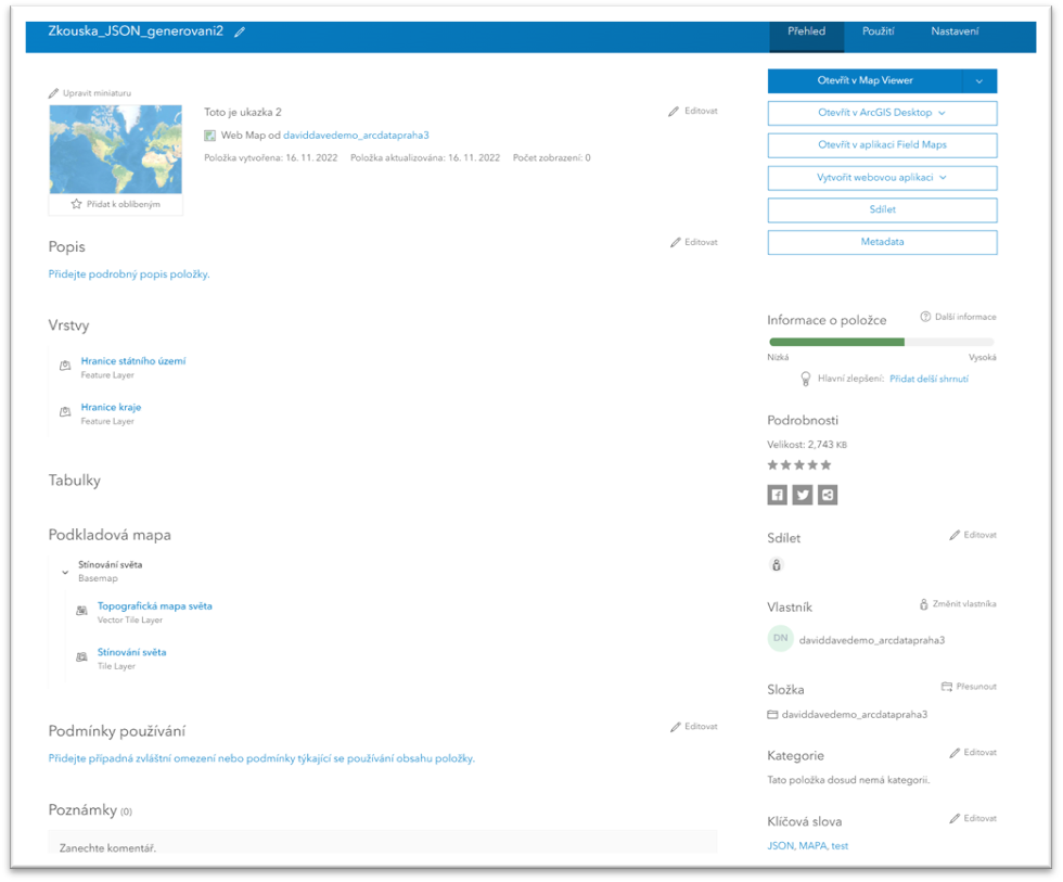

Nyní v ArcGIS Online vznikla nová, druhá mapa a můžeme s ní dále pracovat jako s běžným obsahem.
Položka obsahuje všechny parametry a vrstvy, které jsme definovali v rámci našeho JSON souboru.

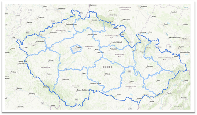

A takto vypadá naše mapa, která obsahuje hranice krajů a České republiky. Můžete si například ověřit, že modrá a světle modrá barva odpovídají nadefinovanému kódu v rámci souboru JSON.
