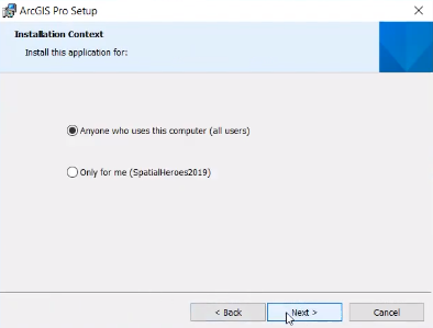

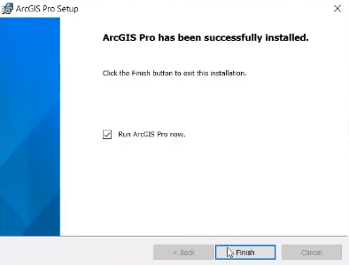

    3. Tab ArcGIS Pro Setup akan muncul lalu klik Next > Anda dapat membaca Master Agreement, jika Anda setuju maka centang I accept the master agreement, klik Next > pilih Anyone who uses this computer (all users) agar ArcGIS Pro dapat dipakai oleh semua user pada perangkat Anda, klik Next > klik Install agar proses instalasi dapat dimulai > ketika proses instalasi sudah selesai, klik Finish, maka ArcNesian berhasil melakukan instalasi ArcGIS Pro.                                                                                        65666769

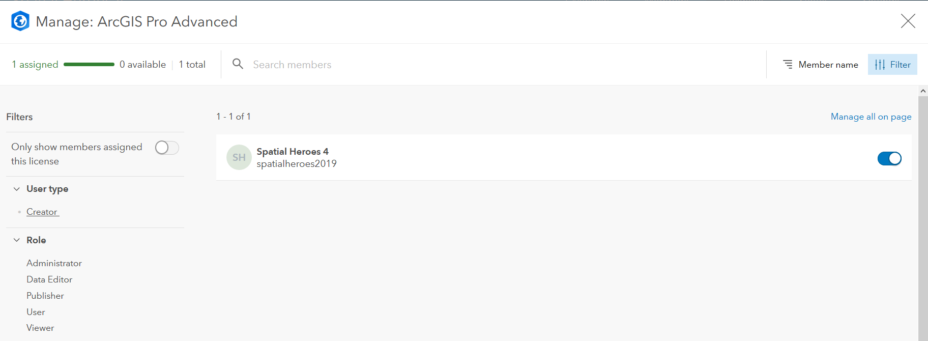

    4. Setelah melakukan proses instalasi, ArcNesian buka kembali halaman ArcGIS Online pada link https://www.arcgis.com/home/index.html > lakukan Sign In dengan memasukkan username dan password akun myEsri Anda > lalu klik Tab Organization > pilih Tab Licenses > pada tautan ArcGIS Pro klik Manage > pilih profil ArcGIS Online yang akan diassign penggunaan ArcGIS Pro.
    5. ArcNesian sudah dapat membuka ArcGIS Pro dan ketika masuk Anda diharuskan sign in terlebih dahulu. Masukkan username dan password yang sudah Anda dibuat, maka ArcGIS Pro sudah siap untuk digunakan. 7172
