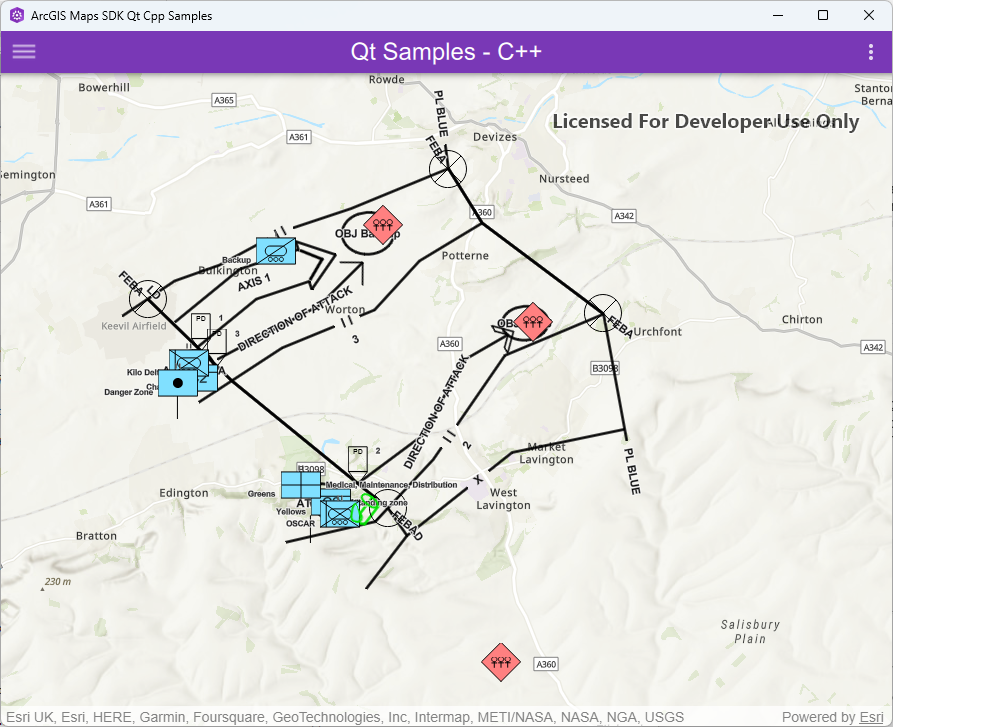

Ab diesem Punkt sollte über den Einsatz von Dictionary Symbology nachgedacht werden. Das sicherlich prominenteste Beispiel hierfür sind Military Symbology Styles mit tausenden verschiedenen und auch teilweise sehr komplexen Symbolen, die im militärischen Bereich für taktische Karten benötigt werden.
Dictionary Symbology – Military Symbology StylesDictionary Symbology – Military Symbology Styles
Um es gleich vorwegzunehmen, Layer mit Dictionary Symbology können nicht in der Legende der Karte angezeigt werden, wie z.B. in dem Screenshot zur Unique Value Symbology oben. Eine Legende mit hunderten Symbolen wäre auch wenig zielführend.

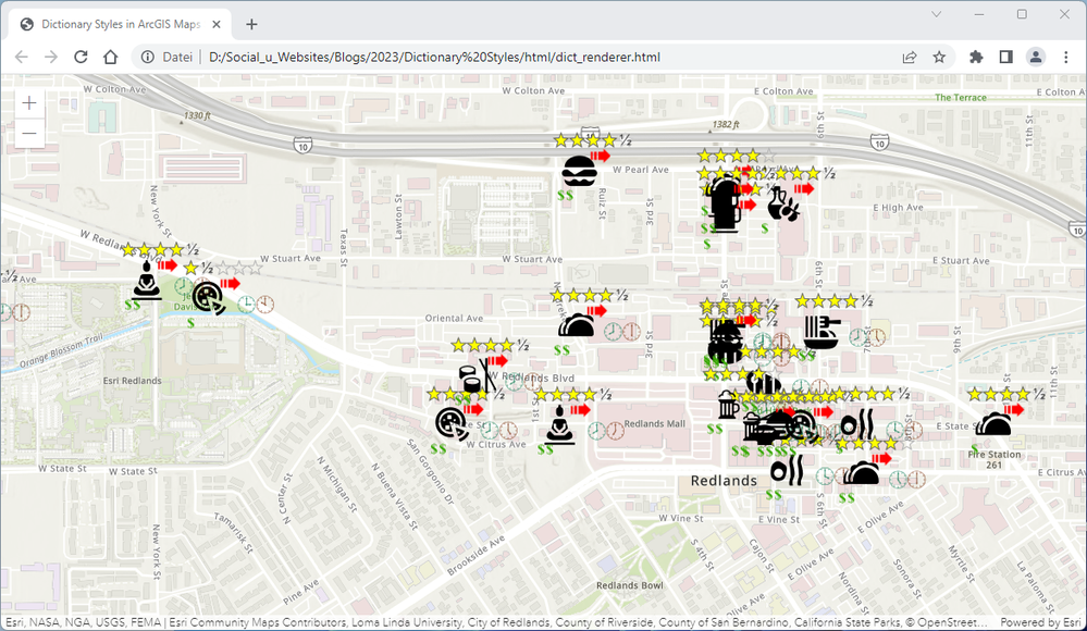

So viel zur Theorie. Um ein besseres Verständnis von Dictionary Symbology zu bekommen ist es wie bei allem sinnvoll, einmal alles in der Praxis durchzuspielen. Dazu habe ich den Mobile Style für Restaurants von dem Autor des weiter oben erwähnten ArcGIS Blogs etwas modifiziert und zur Verfügung gestellt:
Unser Restaurant Mobile Style generiert attributbasiert komplexe Symbole, mit denen auf einem Blick der Name, der Restaurant-Typ (hier Pizzeria), das Rating, die Öffnungszeiten und einiges mehr ersichtlich sind, ohne dafür extra ein Popup aufrufen zu müssen.
Komponenten eines Restaurant-SymbolsKomponenten eines Restaurant-Symbols

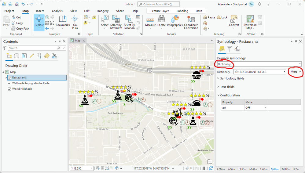

In ArcGIS Pro können Layer sowohl Mobile Styles als auch Web Styles für die Symbologie nutzen. Für unsere Restaurants wären das folgende Schritte:
  1. Eine Map einfügen
  2. Den Restaurant-FeatureService im Ribbon-Item Add Data mit Data from Path als Layer einbinden
  3. Rechte Maustaste auf den Layer und Symbology wählen
  4. Im Symbology Menü unter Primary Symbology Dictionary wählen
  5. Im Dropdown Menü More die Option Add dictionary anklicken
  6. Hier kann entweder der Restaurant Mobile Style vom Dateisystem oder der Web Style (unter Portal/ArcGIS Online nach den Web Style-Namen oder ID suchen) ausgewählt werden
  7. Unter Symbology Fields und Text Fields können die passenden Feldnamen der Feature-Attribute angegeben werden, falls es andere sind als die definierten Style-Eingabewerte. In unserem Fall kann alles so bleiben wie es ist.
  8. Wenn gewünscht die Konfiguration ändern (text an/aus)
  9. Fertig

Nutzen von Dictionary Symbology in ArcGIS Maps SDKs for native
In allen ArcGIS Maps SDKs for native können, wie auch in ArcGIS Pro, für Layer sowohl Mobile Styles als auch Web Styles für die Symbologie genutzt werden. Für unsere Restaurants gibt es die passenden Samples in der Doku, hier z.B. für .NET. Der Code kann komplett übernommen werden, nur die Pfade/IDs zu unseren eigenen Styles müssen eventuell ausgetauscht werden. In den Sample Viewers der jeweiligen SDKs könnt Ihr es auch live ausprobieren. Diesen Viewer gibt es in den entsprechenden App Stores (Microsoft, Apple, Google, dort nach ArcGIS Samples suchen) und für Java und Qt zum Download. Unser Beispiel heißt überall Custom dictionary style.
Dictionary Symbology in ArcGIS Maps SDKs for nativeDictionary Symbology in ArcGIS Maps SDKs for native
Die Methoden zum Überschreiben der Feature-Attribut-Feldnamen, falls sie nicht passen, oder das setzen der Konfiguration (text an/aus) sind jeweils in der Doku des entsprechenden SDKs beschrieben, hier z.B. auch wieder für .NET.
