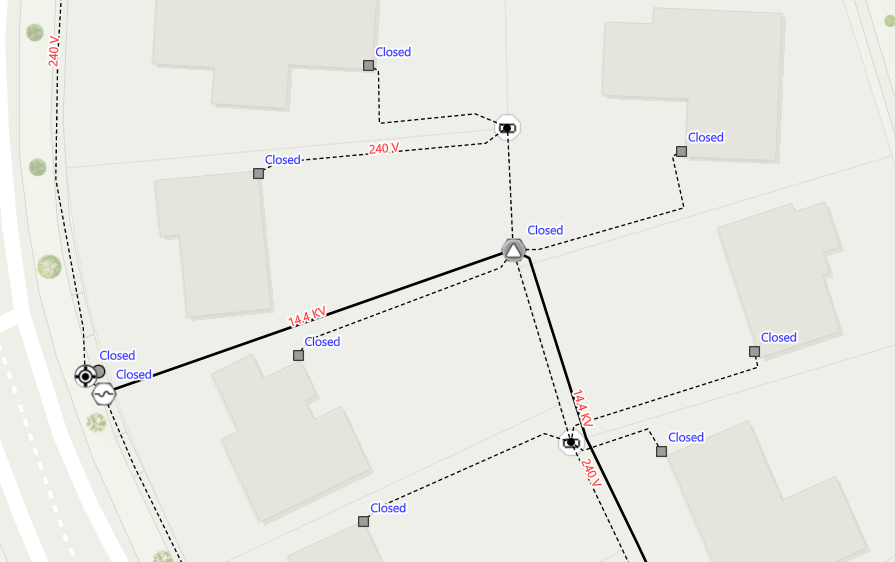

Ein Utility Network ist eine umfassende Funktionsumgebung zum Modellieren und Verwalten von Versorgungssystemen für Strom, Gas, Wasser, Regenwasser, Abwasser und Telekommunikation. Einmal in ArcGIS Pro erstellt, kann ein Utility Network als Webservice in ArcGIS Enterprise (mit ArcGIS Online nicht möglich) und auch offline zum Visualisieren, Analysieren (Traces) und Editieren bereitgestellt werden. Somit sind Utility Networks sehr flexibel in der Nutzung in Web Apps und nativen Apps.
Utility Network – Stromversorgungsnetz
