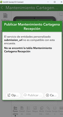

Tengo una Tablero elaborado por medio de una encuesta de survey123 y por medio de este se recopilan tres imágenes o fotografía, como configuro para que se observe una imagen y no las tres (filtrar las imágenes) en el tablero

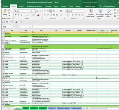

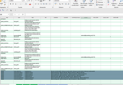

Tengo una encuesta cuyo objetivo reportar siniestros en bicicleta, una persona debe reportar la cantidad de siniestros en bicicleta que ha sufrido, para ello se crea un begin group donde se realiza una pregunta de select one ¿Ha sufrido algún accidente en bicicleta durante el periodo 2019-2021?, se permiten reportar cuatro incidentes repitiendo la pregunta, al contestar que “si”. Las respuestas “si,no” son guardadas en un campo integer ”1” si es si “0” si es no, aca finaliza el begin group.
Si contesta que “si”, se crea otro begin group donde se genera un begin repeat para solicitar un geopoint (la finalidad es poder recoger la ubicación de cada incidente en el mapa), y conocer otros datos entre ellos, se realiza una pregunta de selección multiple donde deberá indicar las lesiones sufridas ejemplo “cabeza, tronco, miembros inferiores, etc” Estas respuestas también son guardadas en campos integer por lesión con valores “1” si la seleccionan cero si no la seleccionan.
Deseo totalizar el número de siniestros sumando los “si” de la pregunta select one y el total de cada lesión ejemplo 3 siniestros, 2 lesiones cabeza, 1 lesión abdomen, etc. El problema es que cuando realizo el calculate de los campos solo lo realiza si lleno los cuatro incidentes al igual que las lesiones debo llenarlas en todos los incidentes, la idea es que, si solo reporta uno, dos o tres incidentes también me genere los totales.

Hola @ArelisSilva, despues de leer tu inconveniente la solucion mas sencilla y rápida que se me ocurre es colocar en las preguntas un valor por defecto como 0 para que lo tome en cuenta dentro de la sumatoria ya que se establece como un valor numerico. Me cuentas si se resolvió o sino tocaría revisar el formulario para llegar a la solucion.

Buenas noches, Joffre
¿Me puedes ayudar con una pregunta?
¿Porque no puedo realizar este flujo, si tengo la función 'Begin repeat'?, puesto a que cuando publico la encuesta, al parecer el servicio no la encuentra. ¿Qué puedo hacer?
Muchas gracias por la ayuda.
Saludos, desde Colombia.
