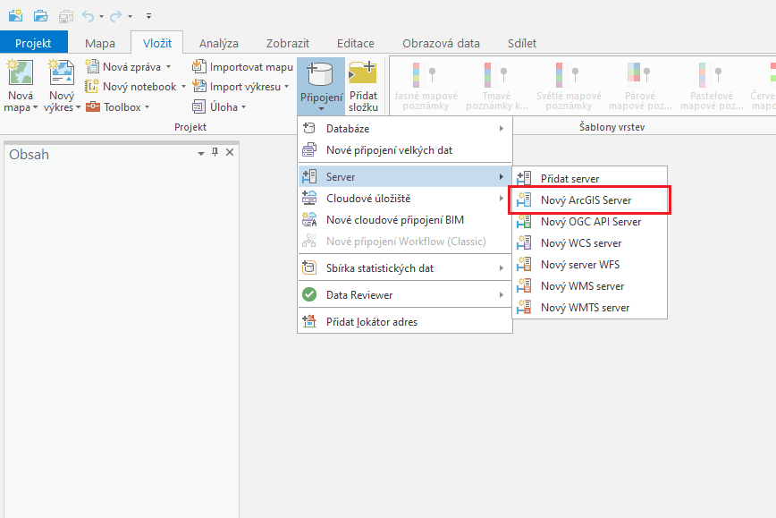

V aplikaci ArcGIS Pro provedeme připojení mapových služeb v hlavní nabídce (pásu karet) na záložce Vložit.
  • Klikneme na Připojení a vybereme ServerNový ArcGIS Server.
  • V okně Přidat připojení k ArcGIS Serveru zadáme do kolonky URL serveru adresu: https://ags.cuzk.cz/arcgis a potvrdíme tlačítkem OK.

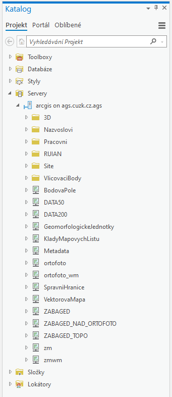

  • Otevřeme katalogové okno a v jeho horní části klikneme na záložku Projekt. Zde nalezneme novou položku Servery, ve které nalezneme právě vytvořené připojení k ArcGIS Serveru.
  • V seznamu naleznete mimo jiné i následující mapové služby. Ty, které mají příponu „wm“, jsou v souřadnicovém systému Web Mercator (3857 – WGS84 Web Mercator, Auxiliary Sphere). Ostatní využívají S-JTSK. Ačkoliv ArcGIS dokáže služby transformovat on-the-fly, doporučujeme používat služby ve stejném souřadnicovém systému, jako je vaše mapa. Práce bude rychlejší a pohodlnější:
