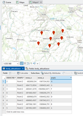

V předchozích článcích jsme nástroj Calculate Field použili například pro hromadnou změnu více atributů. Nyní výpočet polí použijeme pro jednoduchou aktualizaci geometrie na základě nových atributů souřadnic X a Y.
K existující bodové vrstvě přidáme dva sloupce s novými hodnotami souřadnic X a Y pro jednotlivé záznamy. (Pokud bychom potřebovali souřadnice hromadně změnit o konkrétní hodnoty, můžeme nové hodnoty vypočítat načtením souřadnic prostřednictvím funkce Calculate Geometry a požadovaným výpočtem posunu.)
Při aktualizaci souřadnic X a Y budeme měnit přímo atribut SHAPE. Pomocí pravého tlačítka na atributu SHAPE zvolíme Calculate Field.
V rámci této ukázky použijeme výraz v Pythonu. Zkontrolujeme, že měníme pole Shape, a v části blok kódu vytvoříme vlastní funkci Nove_souradnice_XY:

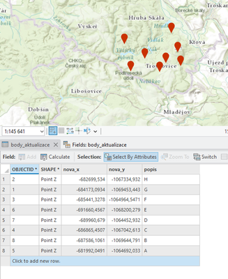

Nadefinovanou funkci použijeme pro náhradu geometrie v atributu Shape. Jako atributy funkce použijeme názvy sloupců pro nové hodnoty X a Y.
Nove_souradnice_XY(!Shape!,!<poleX>!,!<poleY>!)
Nastavení nástroje by tedy mělo vypadat následovně:
Před spuštěním doporučujeme aktivovat možnost vrácení zpět (Enable Undo).
Po spuštění nástroje budou body přesunuty na nové souřadnice s ponecháním všech ostatních nastavení a hodnot.
