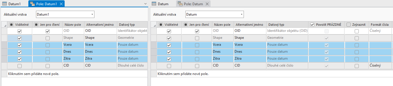

V tomto článku si ukážeme, jak hromadně použít nástroj Calculate Field. Pracovat budeme s poli s datovým typem Pouze datum (DateOnly), postup samozřejmě funguje i pro jakékoliv jiné datové typy. Schéma polí, která mají být v tabulkách dávkově upravena, však musí být stejné, tj. musí se shodovat jejich název, datový typ, délka (pokud se jedná o typ Text) atd.

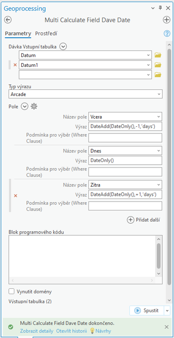

Na kartě Analýza klikněte na Nástroje a v okně Geoprocessing zadejte Vypočítat pole (Calculate Fields).

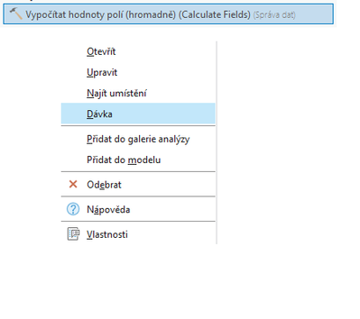

Klikněte pravým tlačítkem na nástroj Vypočítat hodnoty polí (hromadně) a vyberte možnost Dávka (Batch).

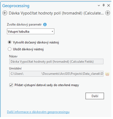

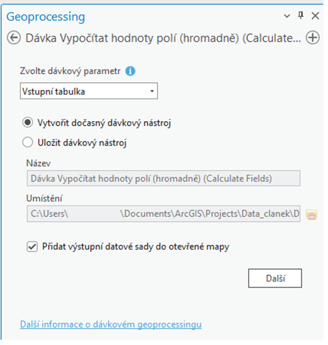

Když se otevře okno Dávkové výpočty polí (hromadně), můžete ponechat výchozí nastavení, nebo druhou volbou dávkový nástroj uložit a mít tak možnost opakovaného spouštění.

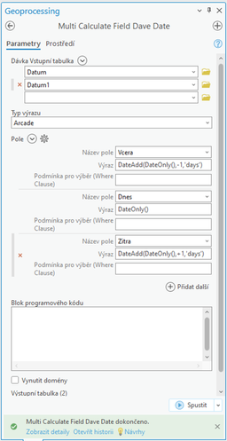

Přidejte zpracovávané tabulky do pole Vstupní tabulka pro dávku. Vyberte Typ výrazu, například Arcade.
Vyberte pole z rozbalovací nabídky Název pole a do pole Výraz zadejte příslušný výraz. V tomto příkladu použijeme funkci Arcade pro získání dnešního dne výrazem:
DateOnly()
V případě ostatních dnů lze výraz modifikovat pomocí parametrů:
DateAdd(DateOnly(), +1,'days')

Před spuštěním nástroje doporučujeme zavřít všechny tabulky, se kterými nástroje pracují.

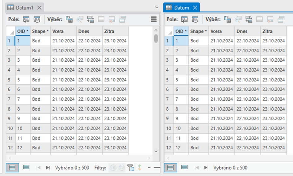

Až se výpočet dokončí, můžeme zkontrolovat, že obě tabulky obsahují správně vypočítané hodnoty.

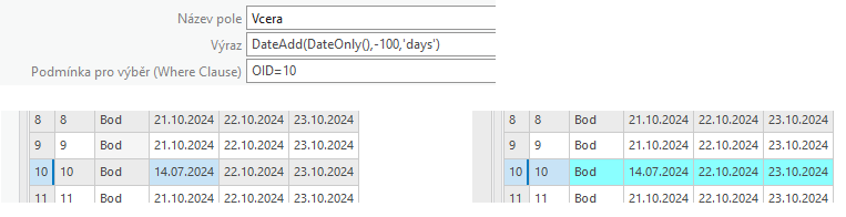

Analogicky můžeme provádět libovolné operace i pro složitější výpočty. Pro upřesnění lze přidat podmínku, pro kterou se má daný výpočet splnit.

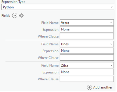

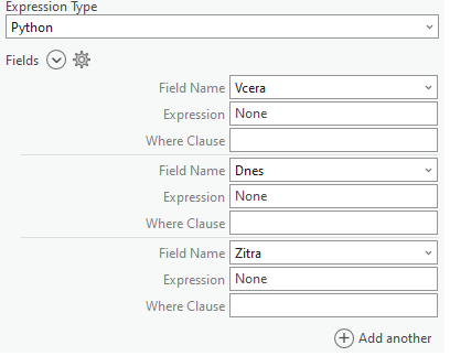

Mezi další užitečné tipy se může hodit rychlé vymazání všech záznamů z tabulky.
Dobře  k tomu funguje například výraz None v Pythonu:
