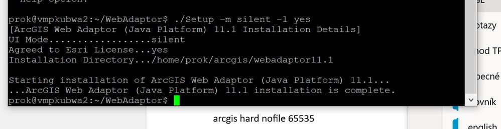

Stažený instalační soubor z My Esri rozbalíme pomocí:
tar zxf ArcGIS_Web_Adaptor_Java_Linux_111_185233.tar.gz
Samotnou instalaci poté zahájíme příkazem:
./Setup -m silent -l yes -d
kde parametr -m znamená způsob instalace, -l souhlas s licenčními podmínkami.
Instalace trvá kolem jedné minuty.

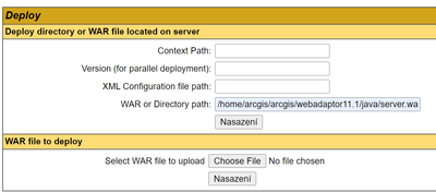

Nasazení ArcGIS Web Adaptoru na webový server
Po dokončení instalace můžeme ArcGIS Web Adaptor nasadit na webový server. V ukázce použiji Apache Tomcat ve verzi 9.0.19.
Ve složce, která vznikla po instalaci /arcgis/webadaptor11.1/java, nalezneme soubor arcgis.war.
Soubor přejmenujeme podle názvu, pod kterým budeme chtít ke komponentám přistupovat. Nejprve tedy server.war.
V prostředí webového serveru nahrajeme soubor WAR. V Apache Tomcat se tento úkol provede jednoduše v manažeru zadáním cesty nebo nahráním souboru.
Po kliknutí na Nasazení je možné ArcGIS Web Adaptor konfigurovat.
