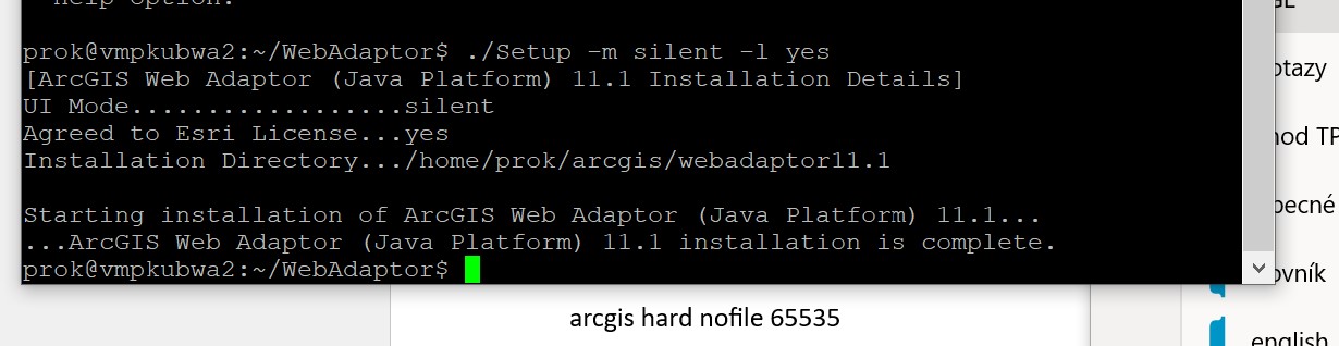

Samotnou instalaci poté zahájíme příkazem:
./Setup -m silent -l yes -d
kde parametr -m znamená způsob instalace, -l souhlas s licenčními podmínkami.
Instalace trvá kolem jedné minuty.

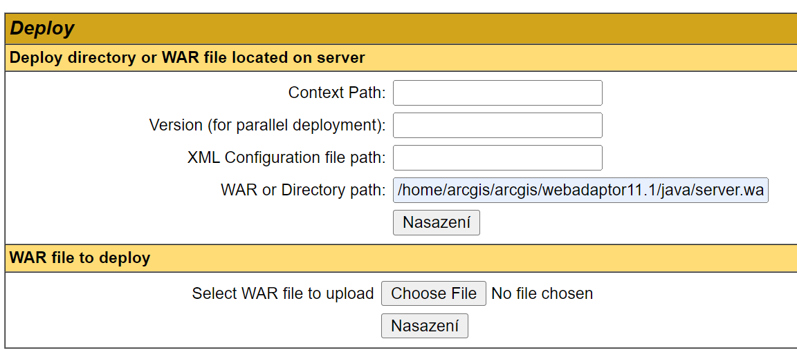

Ve složce, která vznikla po instalaci /arcgis/webadaptor11.1/java, nalezneme soubor arcgis.war.
Soubor přejmenujeme podle názvu, pod kterým budeme chtít ke komponentám přistupovat. Nejprve tedy server.war.
V prostředí webového serveru nahrajeme soubor WAR. V Apache Tomcat se tento úkol provede jednoduše v manažeru zadáním cesty nebo nahráním souboru.
Po kliknutí na Nasazení je možné ArcGIS Web Adaptor konfigurovat.

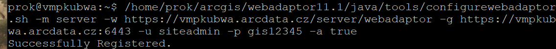

Konfigurovat budu také módem silently pomocí terminálu. Na stroji, kde ArcGIS Web Adaptor běží, pomocí nástroje configurewebadaptor.sh příkazem:
/home/prok/arcgis/webadaptor11.1/java/tools/configurewebadaptor.sh -m server -w https://vmpkubwa2.arcdata.cz/server/webadaptor -g https://vmpk2.arcdata.cz:6443 -u portaladmin -p gis12345 -a true
kde -m je mód konfigurace, v tomto případě server, -w je adresa konfigurační stránky (kde byla nasazena), -g je adresa komponenty ArcGIS Server, se kterou budeme konfigurovat, -u je uživatelské jméno administrátora serveru, -p jeho heslo a -a (true) znamená, že skrze ArcGIS Web Adaptor bude povolen administrační přístup k ArcGIS Serveru.
Při konfiguraci vypadá příkaz velmi podobně. Například takto:
/home/prok/arcgis/webadaptor11.1/java/tools/configurewebadaptor.sh -m portal -w https://vmpkubwa.arcdata.cz/portal/webadaptor -g https://vmpk2.arcdata.cz:7443 -u portaladmin -p gis12345 -a true
