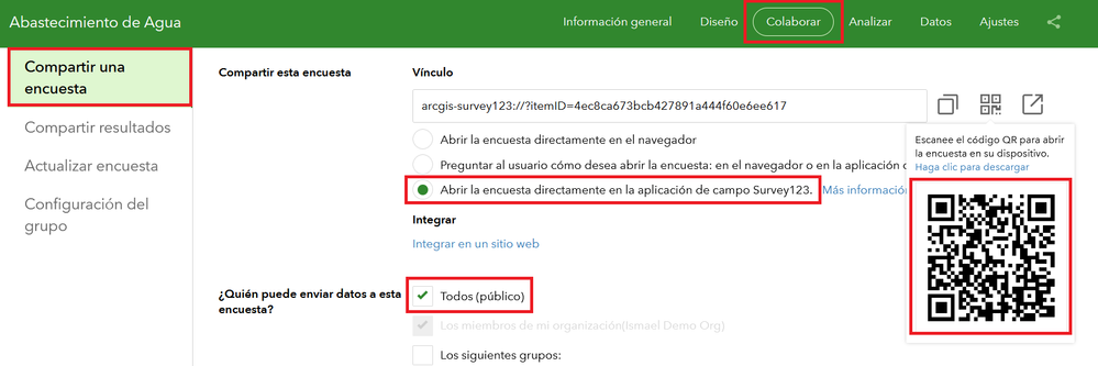

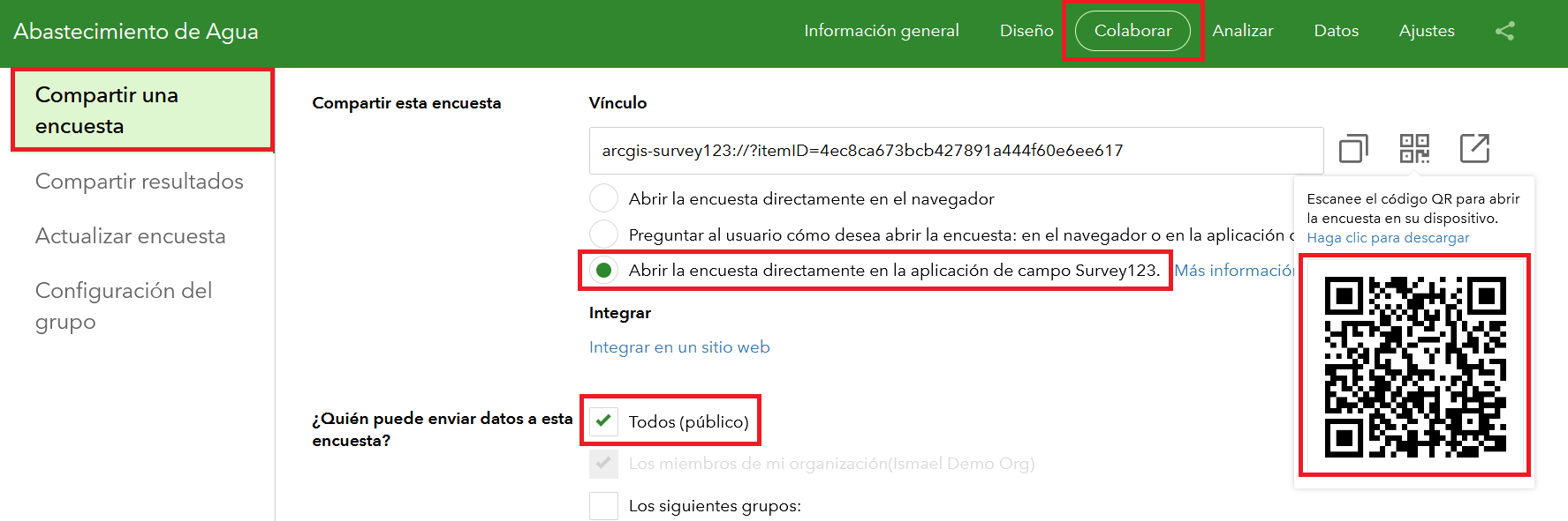

Si. La aplicación móvil Survey123 es gratuita. Si usted comparte un formulario Survey123 públicamente, cualquier persona que tenga la aplicación en su dispositivo móvil podrá descargar su formulario y completarlo tantas veces como quiera. Así lo hicimos en nuestro primer ejercicio de la sesión, donde los participantes del seminario pudieron descargar el formulario de puntos de abastecimiento de agua.
Para compartir su formulario públicamente, utilice la pestaña Colaborar del sitio web Survey123 como se muestra a continuación.
La cuenta de ArcGIS es solo necesaria si usted desea restringir acceso a su formulario a un grupo de personas con credenciales de ArcGIS.

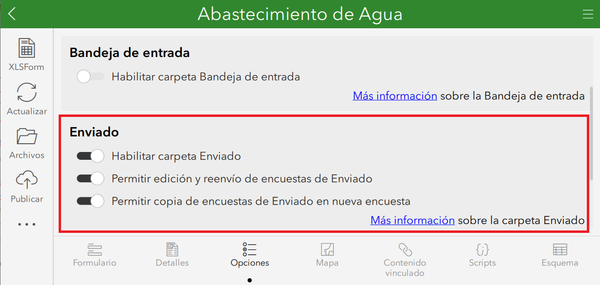

¿Es posible para un usuario de la aplicación de campo hacer una corrección en un formulario que ya se ha enviado?
Si, pero solamente si el formulario ha sido configurado para permitir correcciones.  La configuración se realiza desde Survey123 Connect, donde usted puede decidir si su formulario debe incluir una carpeta de formularios enviados, y que capacidades son permitidas en la bandeja.
La siguiente imagen de Survey123 Connect muestra las opciones permitidas:

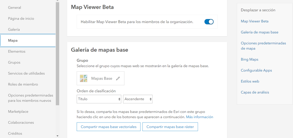

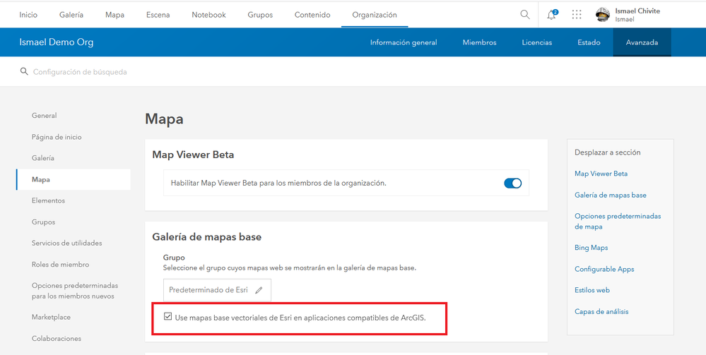

Hola @Javier_Pages  Me pregunto si la razon es que la configuracion de los mapas base tiene algo que ver con el problema que describes. ¿Tiene la opcion "Use mapas base vectoriales" activada en la consola de administracion como se muestra en la imagen?
Javier_Pages
Gracias por responder @IsmaelChivite
Te adjunto foto de lo que me aparece en la consola de administración. Por alguna razón o veo la opción "Use mapas base vectoriales" para seleccionarla, lo más parecido que veo es compartir mapas base vectoriales. Me podrías indicar si estoy pagina correcta o que tendría que hacer para habilitar la opción.

@Javier_PagesNo tengo muy claro cual puede ser el problema. Si quiere trabajar con OpenStreetMap esta aplicacion no soportada por Esri le puede ayudar: https://apl.esri.com/jg/OSMVectorTileExport/index.html Requiere una cuenta de ArcGIS Online.
Javier_Pages
@IsmaelChivite  gracias de igual manera Ismael, adjunto foto para veas como se ponía la opción en mi caso.
