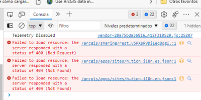

Hello Anibal, could you let me know what web tools show in the browser? You can access this in chrome by going to options, more tools, Development Tools.

Hola Jon, esto es lo que me aparece:

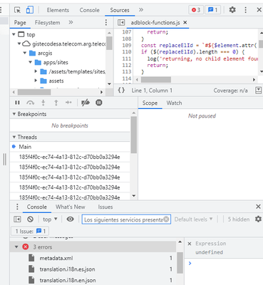

Probé con edge, la misma falla y esto es lo que muestra

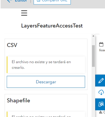

Una sospecha mia, pero no se como verificarla, antes de hacer clic para bajar la data, dice "Que el archivo no existe y tardara en crearlo" y luego falla.
¿Estará fallando en crear el archivo?, ¿alguien sabe donde intenta crearlo o como chequear si es este el problema?
