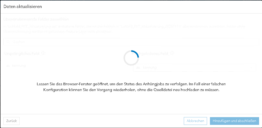

Hallo,
Nach dem Update von 11.1 auf 11.5 kann ich keinen gehosteten Feature Layer aktualisieren. Ich versuche mit einem Shape-File in einer Zip neue Daten hinzuzufügen. Ein Abgleichfeld wird noch erkannt und dann bleibt die Aktualisierung auf nachfolgendem Dialog stehen.
Im Portal-Bereich Inhalte ist ab diesem Zeitpunkt der hochgeladene gepackte Shape-File verfügbar. Er kann in einem neuen Feature Layer gehostet werden und ein Download ist auch fehlerfrei.
Neue Feature Layer kann ich direkt im Portal oder auch über ArcGIS Pro erzeugen und hierin Daten einfügen.
Hat hierzu jemand eine Idee für die Ursache?

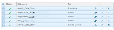

LavanyaVasudevanNES
Hey
Just wondering if your Datastore validating with Server? After a couple of windows updates earlier this week, our datastore has failed validation and hence creating other such issues.
AndreasPompa
Hallo und vielen Dank für den Hinweis.
Über den Server Manager konnte ich im Bereich Datenspeicher keine Missstände entdecken.
