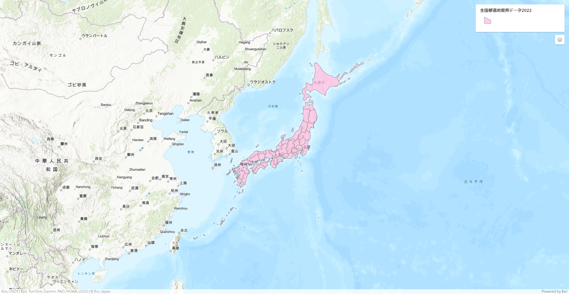

<arcgis-map> タグを用いて地図画面を作成します。item-id 属性には ArcGIS Online または Portal for ArcGIS で作成した Web マップの ID を設定します。Web マップの ID は対象の Web マップのアイテムの詳細ページの URL などから確認できる 32 文字の文字列です。ここでは ESRIジャパンより公開している「全国市区町村界マップ」を使用しています。
Portal for ArcGIS の Web マップを参照する場合は、JavaScript コード内で ArcGIS Maps SDK for JavaScript の esriConfig.portalUrl プロパティを設定する必要があります。
esriConfig.portalUrl = "https://portal.domain.com/webAdaptor";
<!-- 凡例ウィジェット (マップの右上に配置) -->
<arcgis-legend position="top-right"></arcgis-legend>
<!-- レイヤー リスト ウィジェット (マップの右上に配置し、パネルの押下で展開するように設定) -->
<arcgis-expand position="top-right">
  <arcgis-layer-list />
</arcgis-expand>
<arcgis-legend> タグを用いて凡例ウィジェットを、<arcgis-layer-list> タグを用いてレイヤー リスト ウィジェットをマップ画面内に配置します。各ウィジェットは position 属性を使ってマップ画面内のどこに配置するかを決めることができるほか、<arcgis-expand> タグと組み合わせることで、クリック可能なボタンとしてウィジェットを配置することもできます。

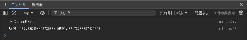

続いて、<arcgis-map> のクリック イベントをハンドリングし、ユーザーによってクリックされた地点の座標値(経度 / 緯度)を取得してみます。
// arcgis-map の arcgisViewClick イベントをハンドリング
arcgisMap.addEventListener("arcgisViewClick", (event) => {
  // CustomEvent として定義され、クリックされた DOM 要素 (event.target) やマップのクリック地点 (event.detail.mapPoint) を取得できる
  console.log(event)
  console.log("経度:" + event.detail.mapPoint.longitude + "/ 緯度:" + event.detail.mapPoint.latitude);
<arcgis-map> のクリック イベントはカスタム イベントとして arcgisViewClick という名前で定義されています。JavaScript の addEventListener() メソッドを使用して arcgisViewClick イベントの発火をキャッチすることで、<arcgis-map> のクリック時に追加のロジックを組み込むことができます。ここではイベントの情報から <arcgis-map> のクリック地点の座標(mapPoint)を取得し、ブラウザー コンソールに書き出しています。

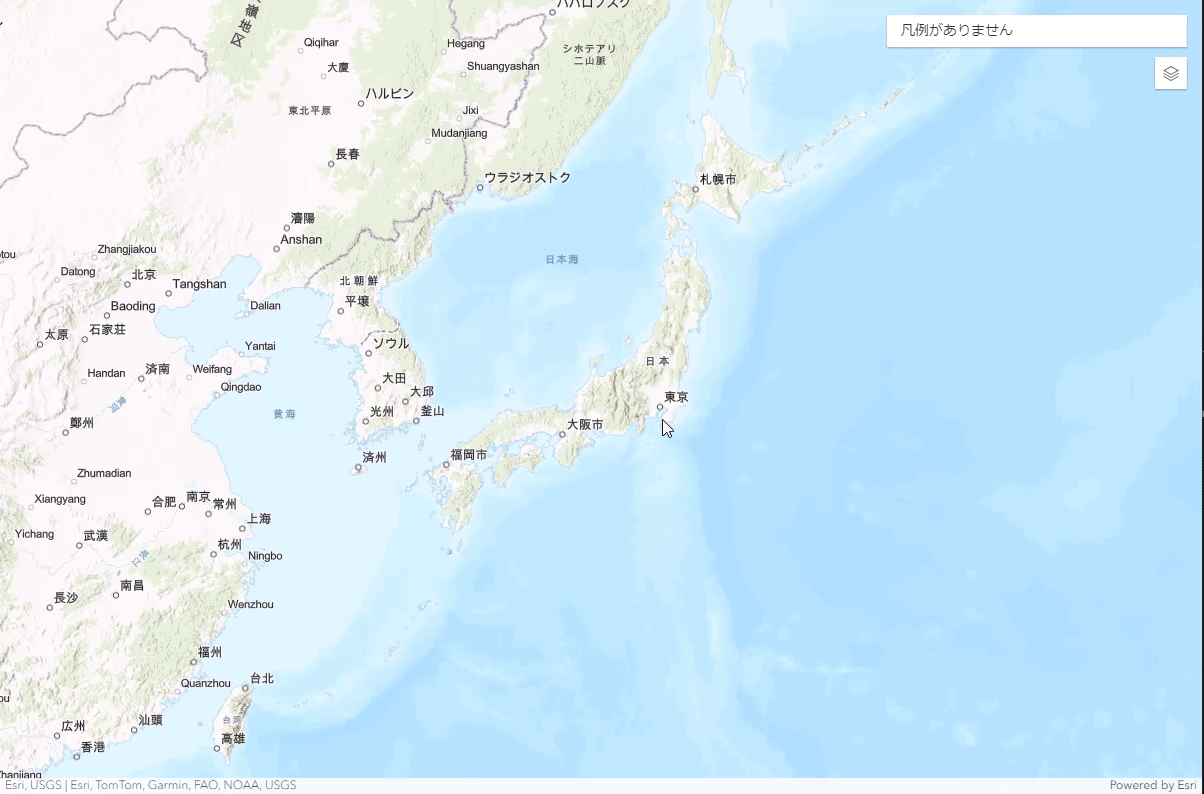

作成したアプリケーションを実行し、動作を確認してみます。
今回記述したコードでは <arcgis-map> に含まれる操作レイヤーすべてに対して、マップのクリック地点のフィーチャを検索する処理を行っています。<arcgis-map> で使用した Web マップには全国都道府県界データ 2022 として都道府県界と市区町村界の 2 レイヤーが含まれているので、クリック地点の都道府県と市区町村が検索結果のフィーチャとして表示されます。
