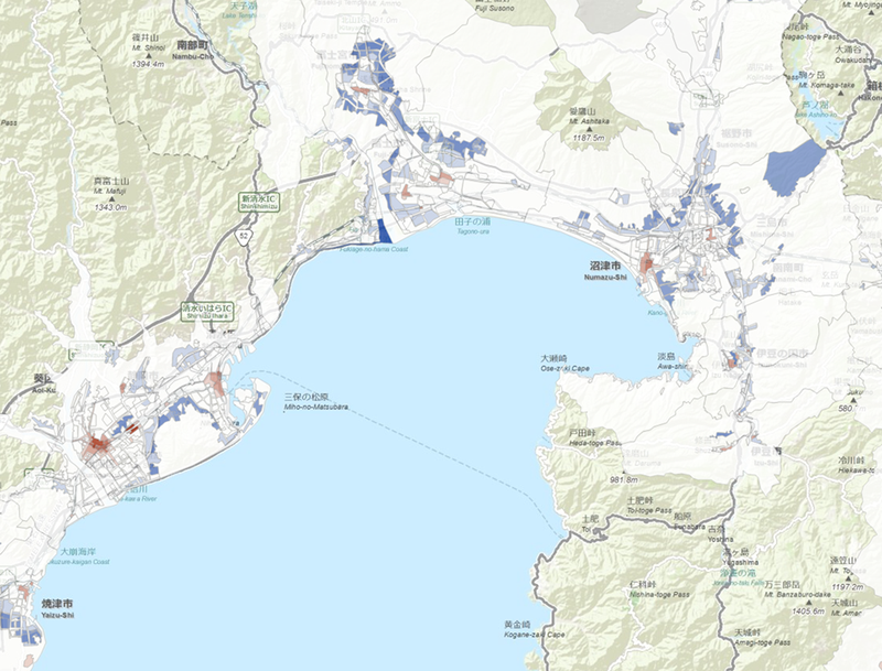

カラーランプを作成する際に特定の属性値と色をセットで設定する基点を作成します。colorInfo プロパティの colors の代わりに stops を使用します。stops には属性値と色を含むオブジェクトを列記した配列を定義します。
renderer.setColorInfo({
     field: "ATTR_10",
     stops: [{
          value: 0,
          color: new Color("#1743a5")
          value: 200,
          color: new Color("#ffffff")
          value: 600,
          color: new Color("#a53217")
上記のコードでは、容積率が200%のエリアを白で表示し、それより高い値のエリアを赤く、低い値のエリアを青で表示しています。このように表現に沿ったカラーランプを作成したり、重要な値を凡例に表示したりするためには stops プロパティを使用します。
