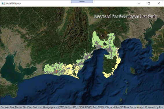

こちらはESRIジャパンが Githubに公開しているサンプルのモバイル マップ パッケージとベースマップを読み込んだものです。上記サンプルコードを試される際にご使用ください。

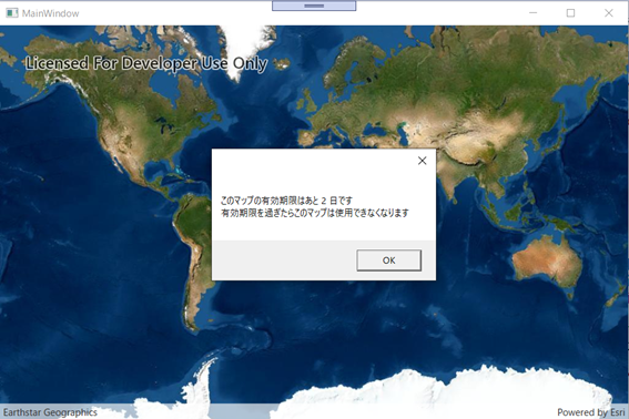

ArcGIS Pro 2.4 以降では作成するモバイル マップ パッケージに対してマップの有効期限を設定することができます(ArcGIS Publisher エクステンションが必要です)。そして、MobileMapPackage クラスの Expiration プロパティを使用することで、アプリ起動時にモバイル マップ パッケージの有効期限を読み込んでマップの使用可否の判定や有効期限までの日数のリマインドをすることなどができます。

有効期限の設定は、定期的に最新のモバイル マップ パッケージを作成するためのリマインダーとして、また、データを委託先の開発会社に渡す際などに役に立ちます。

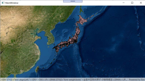

こちらはESRIジャパンが公開している全国市区町村界データ(シェープファイル)を読み込んだものです。上記サンプルコードを試される際にご使用ください。
