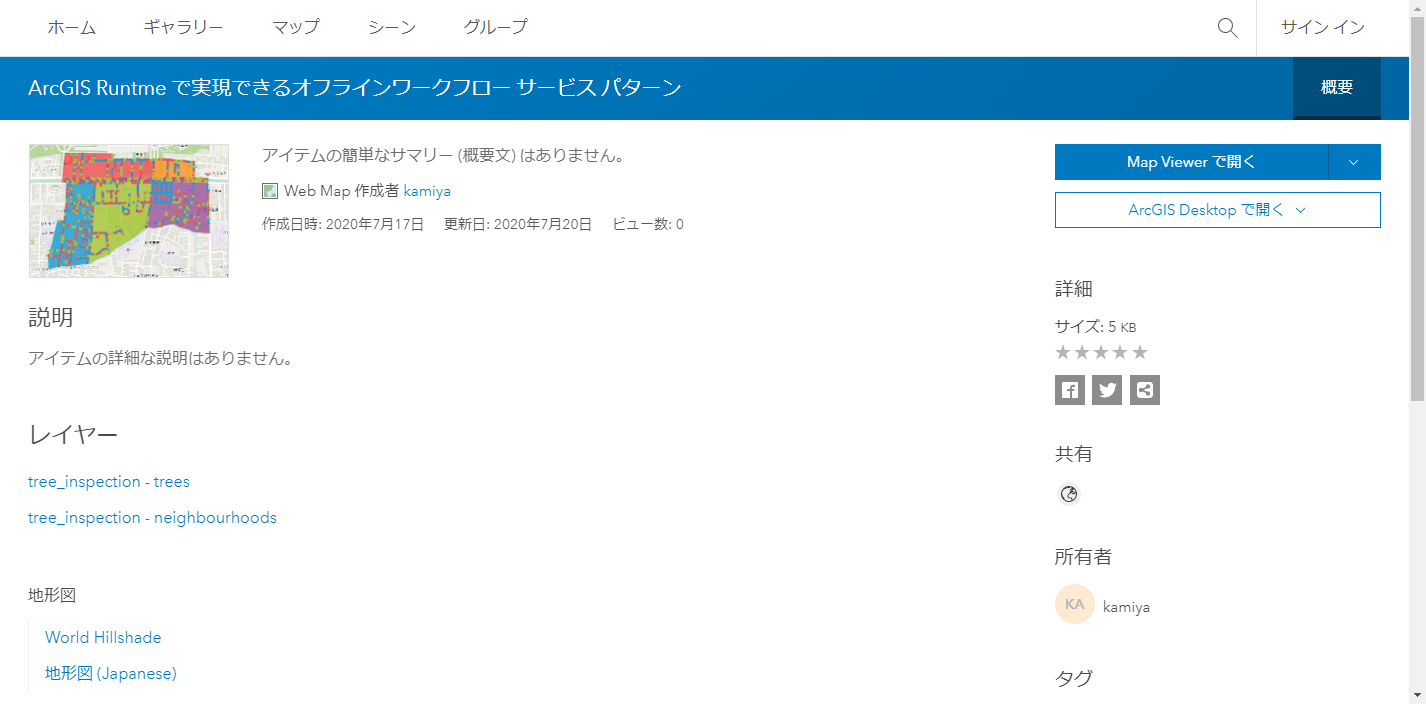

① Web マップ
今回は、昨年度開催された「ArcGIS 開発者のための最新アプリ開発塾2019」で使用した街路樹の Web マップを使用します。
Web マップを作成する手順については、ArcGIS for Developers 開発リソース集の Web マップの作成をご参照ください。
② レイヤーの設定
Webマップは、オフラインで地図が使用できるように幾つかの設定を有効にする必要があります。例えば、オフライン マップでデータをダウンロードし、ダウンロードしたデータをフィーチャ サービスとの同期を有効化にするなどの設定があります。
オフラインで使用するための設定については以下をご参照ください。

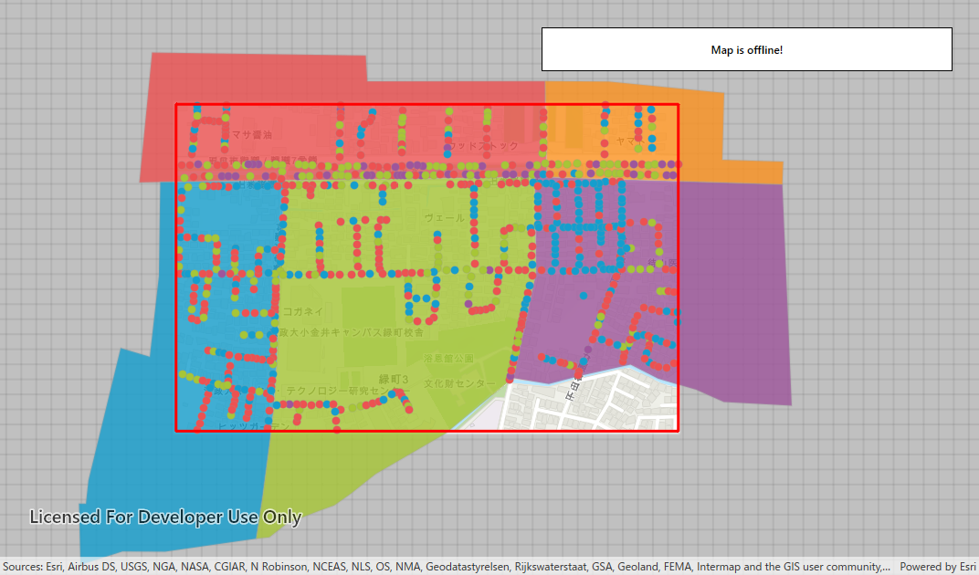

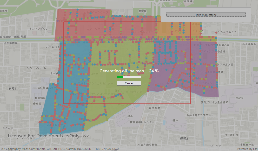

以下は、Esri が公開しているサンプルソース (Generate offline map) を使用して実行したアプリの例となります。
上記のコードを使用して実行したイメージとなります。
1. オフラインで使用するマップ エリアを指定してダウンロード
2.指定した範囲のマップがダウンロードされ、ダウンロードしたマップがオフライン マップとして使用できます。

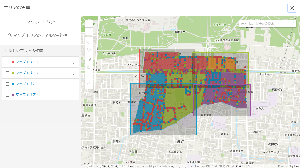

● ArcGIS Online によるプレプラン エリアの作成例
ArcGIS Online では、Web マップの設定で、マップ エリアのカテゴリの「エリアの管理」で作成することができます。
ArcGIS Online または、ArcGIS Enterprise を使用して作成する方法については以下をご参照ください。

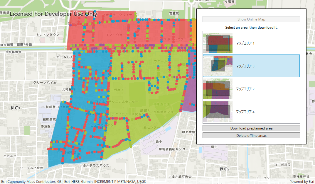

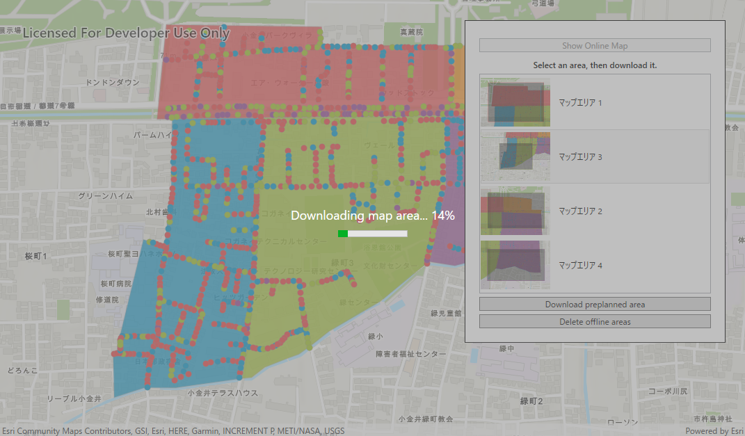

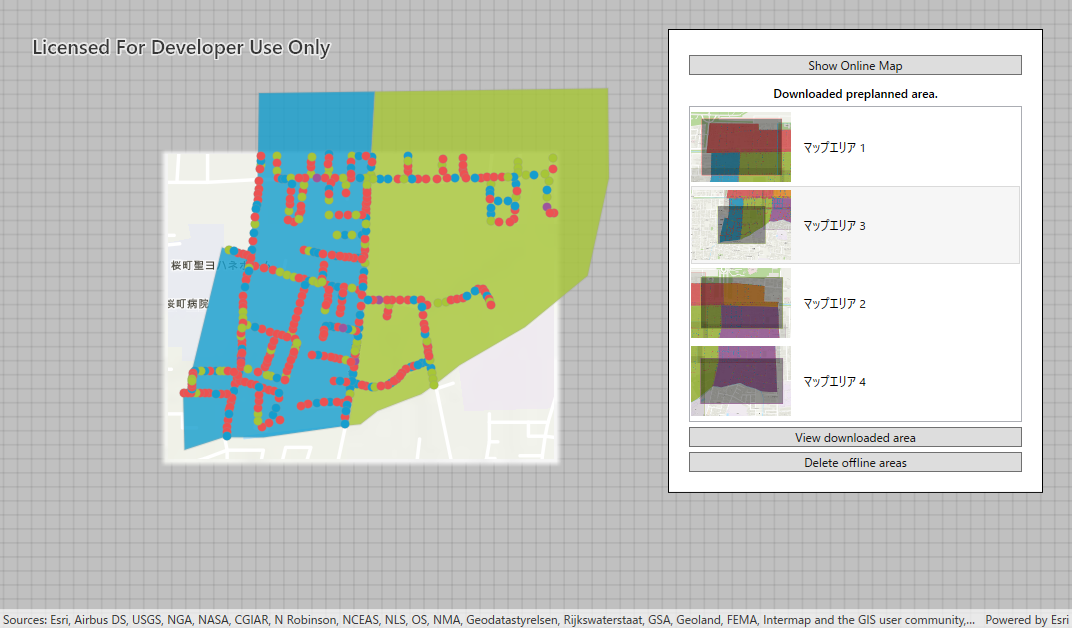

以下は、Esri が公開しているサンプルソース (Download preplanned map area) を使用して実行したアプリの例になります。
1. オフラインで使用するマップを選択
2. 選択したマップのダウンロード
3. 選択したマップがダウンロードされ、ダウンロードしたマップがオフライン マップとして使用できます。
