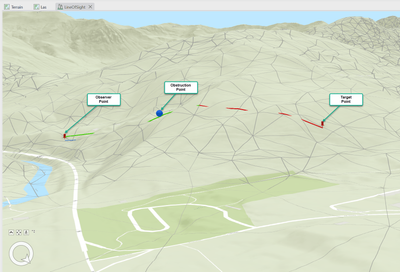

TinDataset クラスを使用して、TIN ノードエッジ三角ポリゴンのプロパティにアクセスし、TIN レイヤーを使用して見通し線解析の実行や、地形からピラミッドとピラミッド レベル情報とタイル情報を取得できるようになりました。LasDataset クラスを使用すると、サーフェス制御と個々のLASポイントにアクセスすることができます。
詳細は ArcGIS Pro SDK GitHub wiki3D Analyst Data にコードスニペットが公開されていますので参考にしてみてください。また 3D Analyst Community Samples では、見通し線解析、TIN レイヤーの操作、LAS データセットの操作といったサンプルも公開されていますので、併せてご参照ください。
