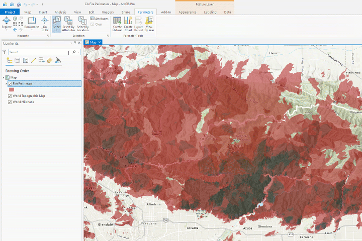

Pro 2.8 でリリースされた DDL (Data Definition Language) API は、ジオデータベースのスキーマを管理する機能を提供します。
従来、開発者はジオプロセシング ツールを呼び出して、SDK でフィーチャクラスやスタンドアロン テーブルなどのジオデータベース スキーマを作成していました。新しい API では、フィーチャクラス、テーブルとその属性、フィーチャ データセット、ファイル ジオデータベースなどのジオデータベース スキーマを直接作成、変更、削除することが可能です。
ProConcepts DDL ドキュメントで、概念を理解するための詳細を学び、いくつかの一般的なパターンのコードスニペットを確認することができます。
デバッグモードでDDL APIコードをステップスルーする Perimeter Toolsアドインのデモ
