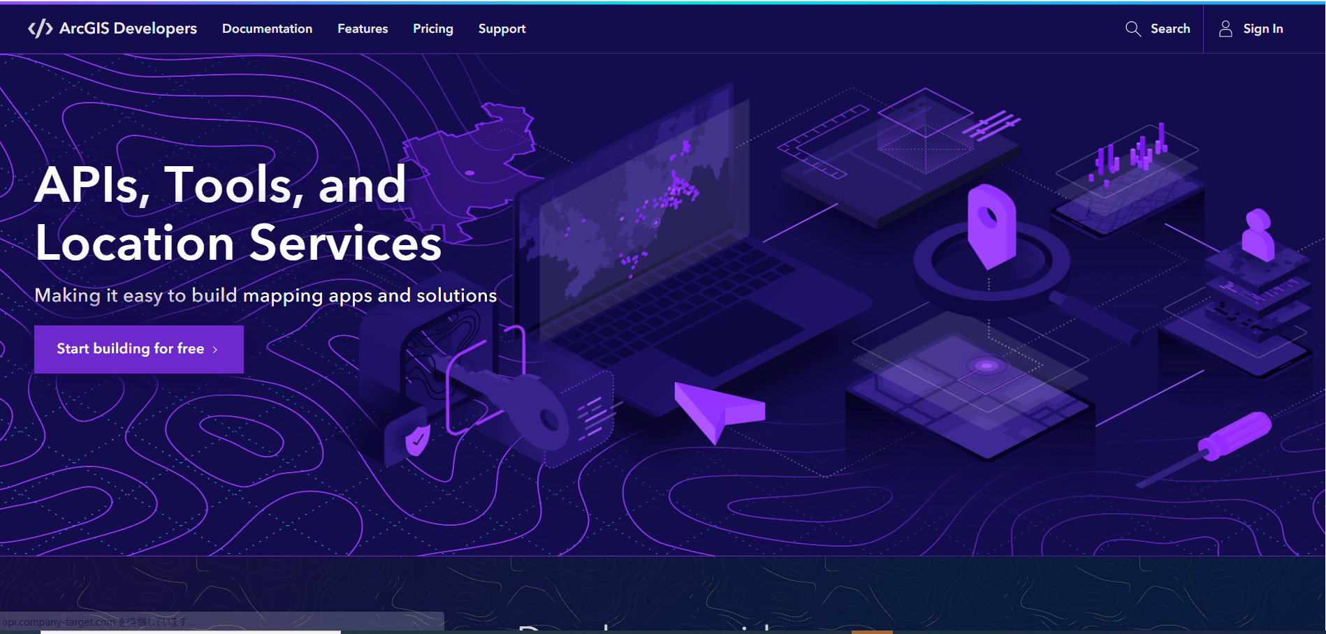

  1. ArcGIS Developers にログインします。
アカウントをお持ちでない方は、開発リソース集をご参考にアカウントを作成してみてください。

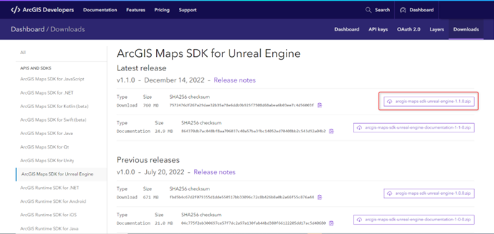

2.ArcGIS Developers の ダウンロードページから ArcGIS Maps SDK for Unreal Engine をダウンロード(下図赤枠)し、任意のフォルダで展開します。

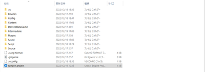

4. 3.でダウンロードしてきたサンプルのフォルダを開いて sample_projects に Plugins フォルダを作成して 2.でダウンロードしたプラグインを( ArcGISMapsSDK フォルダ)Plugins フォルダにコピーします。

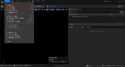

6.ファイルタブから[レベルを開く]をクリックします。 

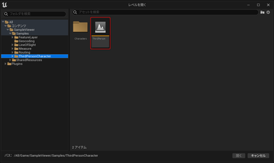

7.\SampleViewer\Samples\ThirdPersonCharacter を選択して ThirdPerson レベルをクリックします。

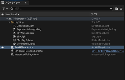

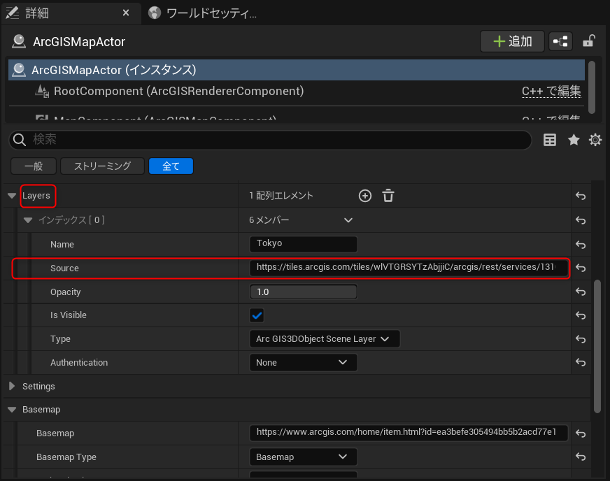

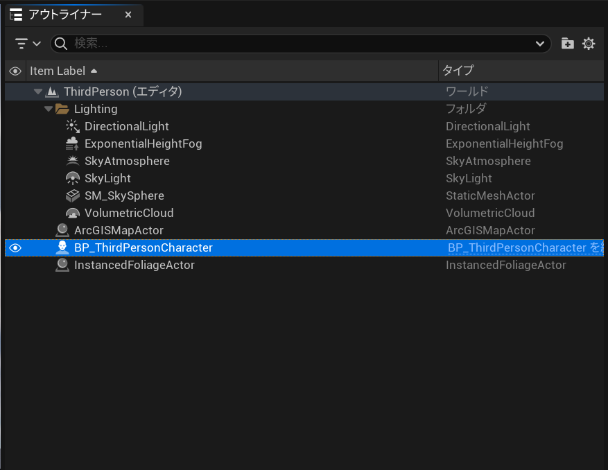

8.アウトライナータブの Item Label の一覧から ArcGIS Map Actor を選択します。

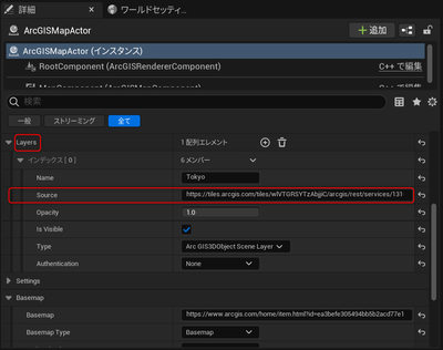

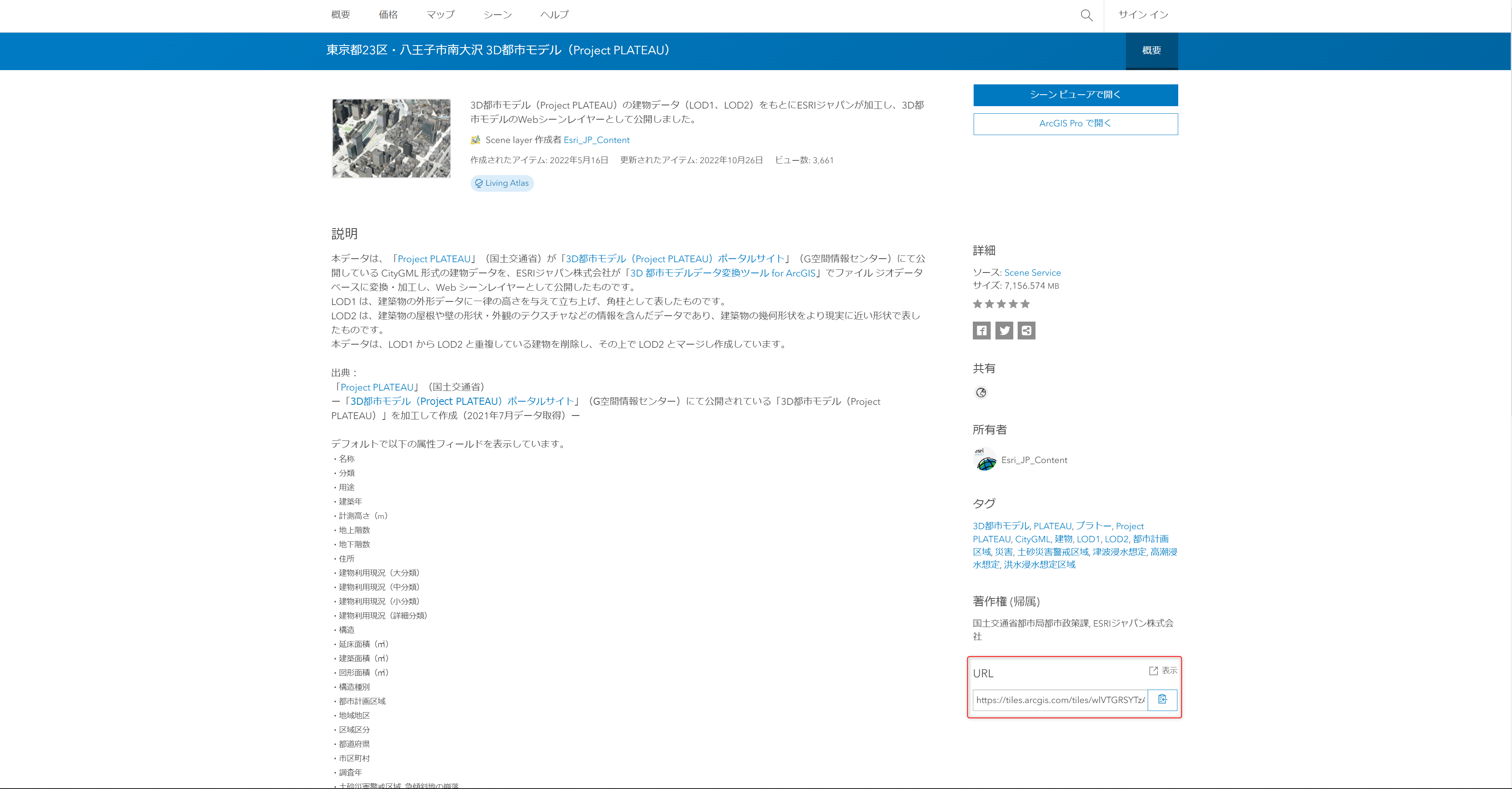

9.詳細タブの Arc GISMap Component から Layers を探し、東京都23区・八王子市南大沢 3D都市モデル(Project PLATEAU)URL (下記)の通り変更します。
Source: https://tiles.arcgis.com/tiles/wlVTGRSYTzAbjjiC/arcgis/rest/services/13100_13201_Tokyo-23ku_Minamios...

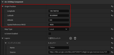

10.Arc GISMap Component から Origin Position を探し、経度・緯度を東京タワーの前に設定します。
Longitude: 139.745723
Latitude:35.659041

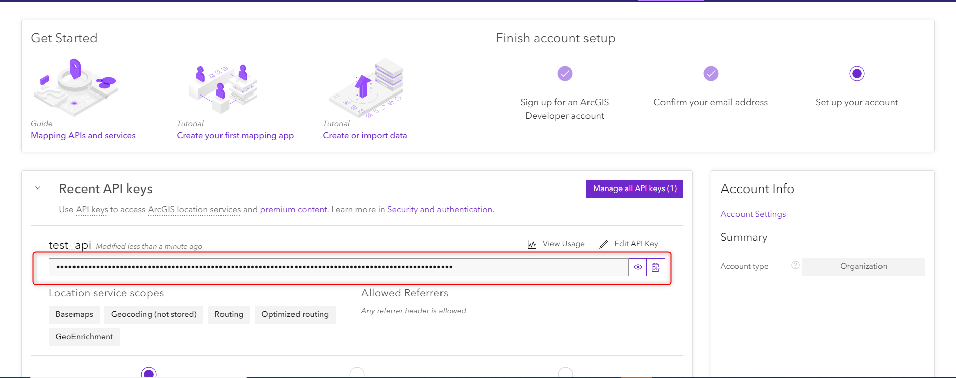

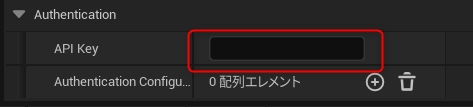

11. API キーを ArcGIS Developers Dashboard から取得してきます。 
API キーを作成していない方は事前に開発リソース集を参考に作成してください。
12. Arc GISMap Component から Authentication を探して、11.で取得した API キーをAPI Key に貼り付けます。 

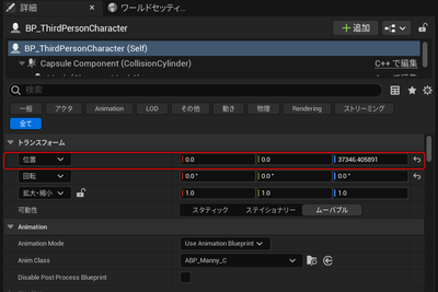

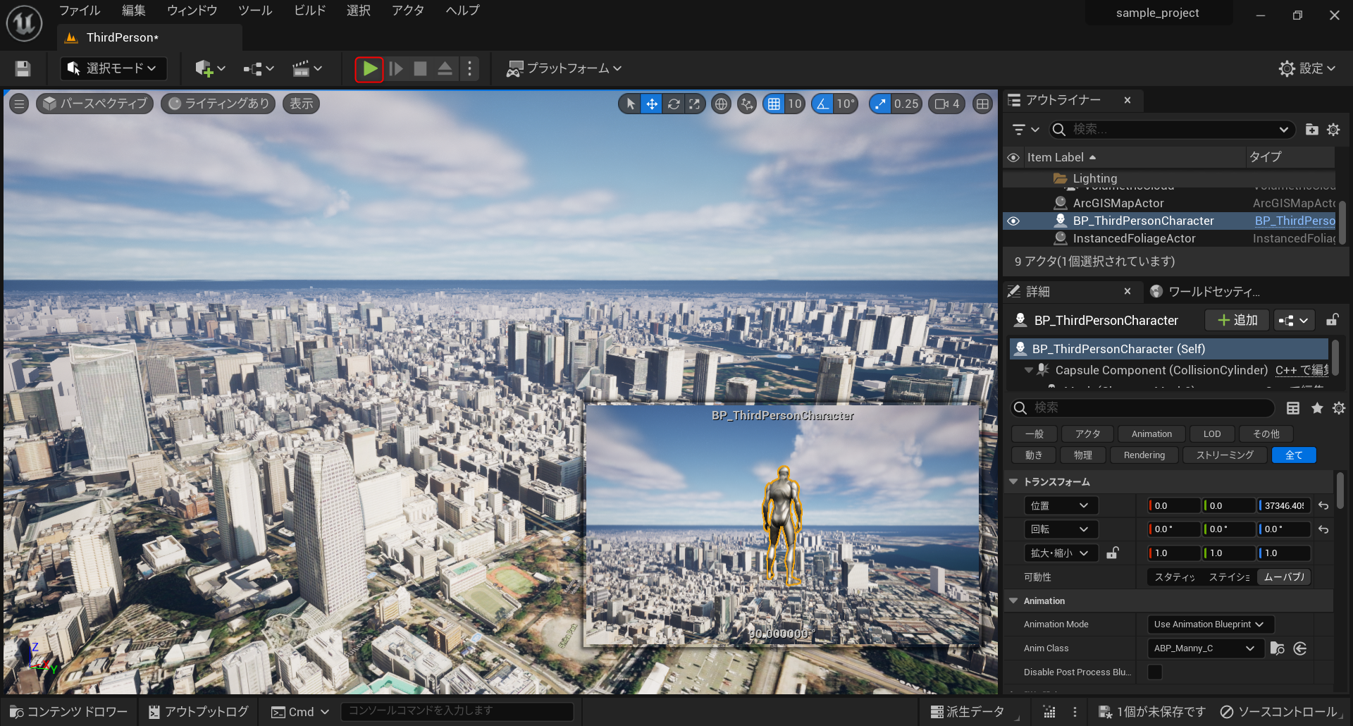

13.アウトライナータブの Item Label の一覧から BP_ThirdPersonCharacter を選択します。 
14.詳細タブのトランスフォームの位置の欄の x 値と y 値を Origin Position に合わせるため 0 に設定し直します。 
15.再生ボタンをクリックして実行します 
