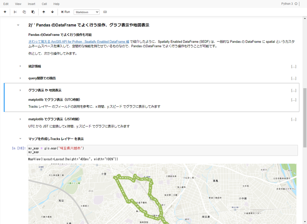

2)'' Pandas のDataFrame でよく行う操作、グラフ表示や地図表示

その他にも、matplotlib でのグラフ表示(UTC時間)、マップにTracks レイヤーを表示も行っております。同様に、冗長になるため、ここでは実現するまでのコードのみ記載します。

  • マップにTracks レイヤーを表示
my_map = gis.map('埼玉県川越市')
my_map #セルに地図を表示
# Tracks レイヤーを追加
my_map.add_layer(tracks)
