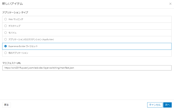

  • カスタム ウィジェットをデプロイするとカスタム ウィジェットの Portal に登録する際に使用するマニフェスト URLを取得します。
    例:https://<server.domain.com>/exb-dev/layer-switching/manifest.json

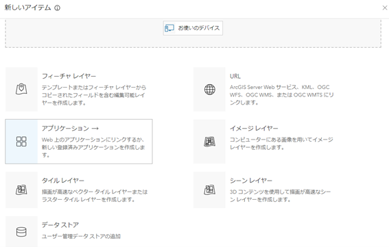

  • ArcGIS Enterprise の管理者として Portal にログインし、「マイ コンテンツ」 → 「新しいアイテム」 → 「アプリケーション」を選択します。
  • 次に、Experience Builder ウィジェットを選択し、ステップ1で準備した URL Manifest URL に設定し、「次へ」をクリックします。

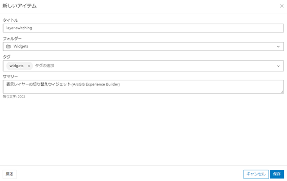

  • ウィジェットのタイトルやタグ、概要などを設定し、アイテムを保存します。

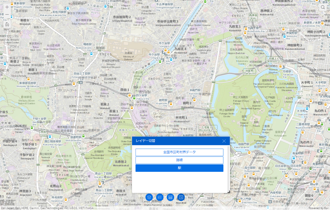

  • ウィジェット ペインを下にスクロールすると、[カスタム] セクションの下に登録したカスタム ウィジェットが表示され、他のウィジェットと同様に、アプリに追加できます。
  • ArcGIS Experience Builder で作成したアプリでウィジェットにあるボタンをクリックすることで、Web マップに設定されているレイヤーの表示が切り替わることを確認できます。
