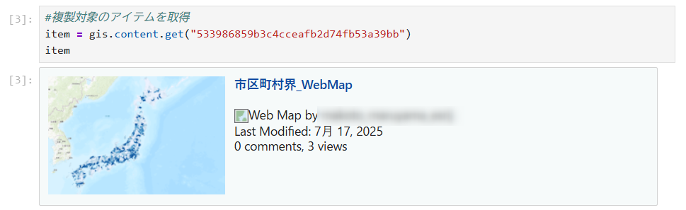

次にバックアップ 複製したいアイテムを取得します。下記では get() メソッドでアイテム IDを指定し取得していますが、search() メソッドでアイテム名や所有者などの条件から検索して取得することも可能です。
# 複製対象のアイテムを取得
item = gis.content.get("<アイテムID>")

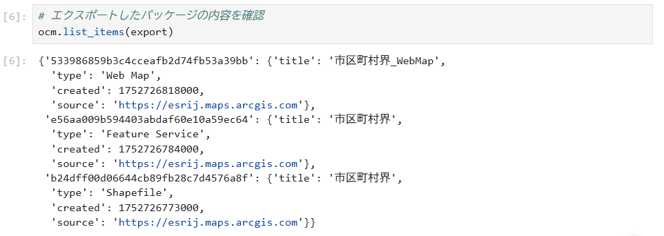

export_items() の実行が完了すると、指定したアイテムとそのすべての依存関係が拡張子 “.contentexport” の形式でエクスポートされます。このファイルには依存関係を含むアイテムに関するメタデータが含まれています。エクスポートしたファイルはアイテムのバックアップとして保存しておくことができます。ファイルの内容は、以下のように list_items() メソッドを使用して確認できます。パラメーターにエクスポートした .contentexport のファイル パスを指定することで、パッケージに含まれるアイテム ID をキーとして、各アイテムのメタデータを含む辞書型で返却されます。
# エクスポートしたパッケージの内容を確認
ocm.list_items(export)
今回は Web マップを指定したので、Web マップと Web マップが参照するフィーチャ レイヤーとフィーチャ レイヤーに紐づくシェープファイルがエクスポートされています。
