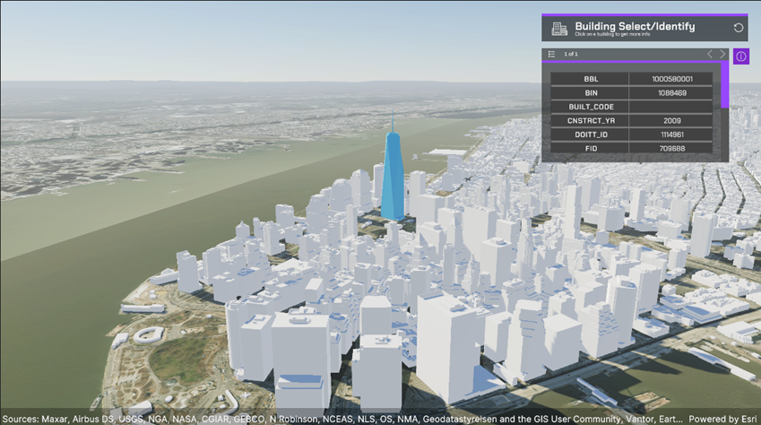

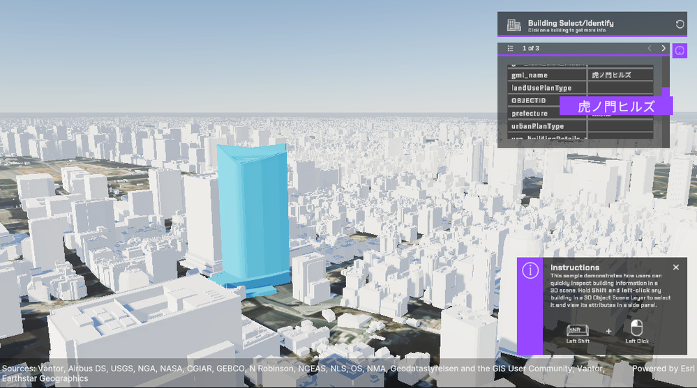

また、明確に ArcGIS REST APIs を使うよりも優れている点があります。こちらのメソッドを使えば、ローカル データや ArcGIS Online 上にフィーチャとしてホストされていないレイヤーからも 属性情報を取り出すことができる点です。例えば、国土交通省が 展開する Project PLATEAU は ArcGIS Online 上にシーン サービスとしてホストされています。この状態だと ArcGIS REST APIs が使えず、フィーチャ サービスとしてホストし直す必要があります。そこで、IdentifyLayersAsync などを使うとシーン サービスから属性情報を取得することができます。
PLATEAU の 属性表示

本機能を利用したサンプルが米国Esri から GitHubにて公開されています。(Unity/Unreal Engine)
