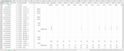

前回利用したデータは下記のような形式です。
dataschema-pivot
GIS データもこのような形式になっており、列の情報で各種データを格納している構造です。
総数、年齢0~4歳 などの列は、カテゴリ別の人口の集計値が格納されており、つまりこれは各地域で(この例では 町丁・字等界)、各カテゴリ別に集計されたテーブルです。このように列で各項目を表現していく形を横長、横持ち、ピボット、アンスタック データなどと表現されます。
こういった横長のデータの特長としては、以下があります。

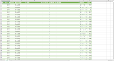

縦長、縦持ち、アンピボット、スタック データ
一方で下記のような形のデータを、縦長、縦持ち、アンピボット、スタック データなどと表現されています。ArcGIS Insights や BI ツール、グラフなどの可視化ライブラリ(D3.js など)で可視化を行っていく場合、縦長のデータのほうが得意としています。
dataschema-stack
冒頭のサンプルデータで説明すると、各列の集計値の値が示す意味は、
どの列も共通で、カテゴリを除くとこのデータが表現するのは、人口であるといえ、列はカテゴリと捉えられます。
刻みとなるカテゴリを列ではなく行に展開して、人口という切り口は 1 列にまとめて管理するというのが、縦長データで、意味合いを考えたとき、より単純化されている状態と言えます。

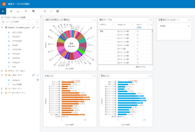

ArcGIS Insights で利用している可視化コンポーネントは、ArcGIS でよく利用される複数のカテゴリ別集計列での可視化のタイプとは異なり、
縦長データを想定したものになっておりますので、
この例で示すと、category 列と pop 列を選択してドラッグアンドドロップすることで、各カテゴリ区分での人口に関する様々なチャートに可視化することができます。
insights-charts
縦長構造のデータを使ったサンプル
地図での可視化も、ジオグラフィーで位置情報の有効化を行えば、地図に可視化も可能です。
