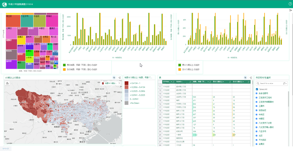

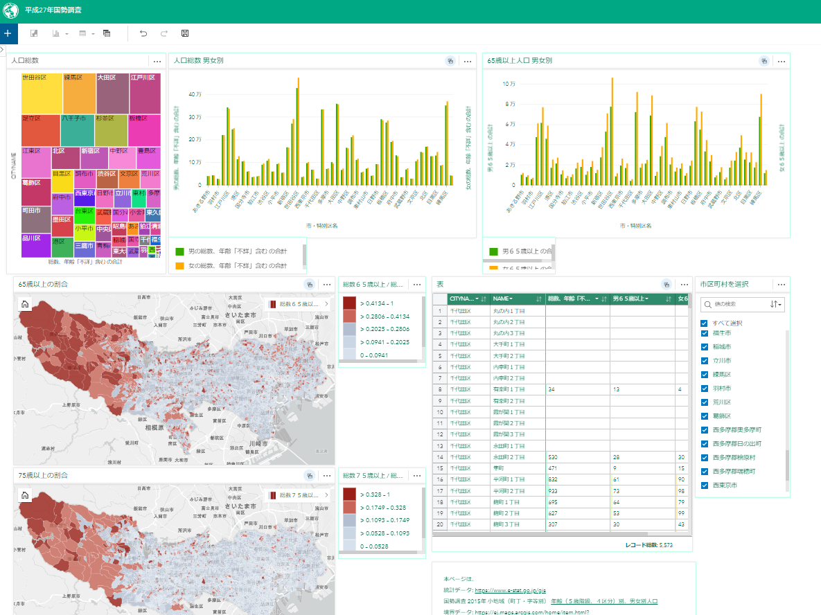

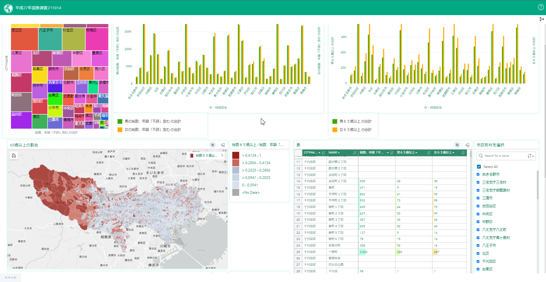

今回はこのようなレポートを作成してみたいと思います。

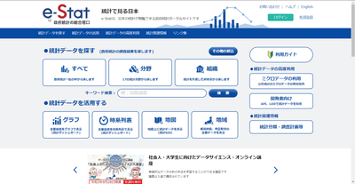

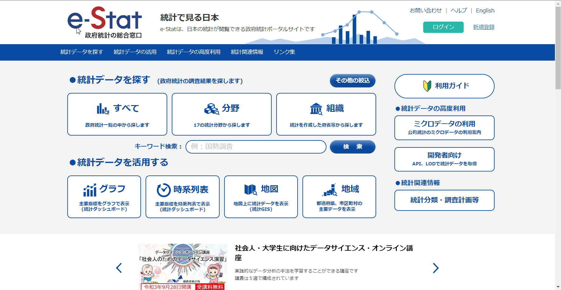

国勢調査のデータは政府統計の総合窓口 e-Stat (https://www.e-stat.go.jp/) から無償でダウンロードすることができます。
早速ダウンロードしてみましょう!
統計データの取得
  1. https://www.e-stat.go.jp/ にアクセスします。
  2. [地図] をクリックします。
  3. [統計データダウンロード] → [国勢調査] → [2015年]→[小地域(町丁・字等別)] → [年齢(5歳階級、4区分)別、男女別人口] をクリックします。
  4. 任意の都道府県 (今回は東京都) の [CSV] をクリックし、ファイルをローカルに保存します。

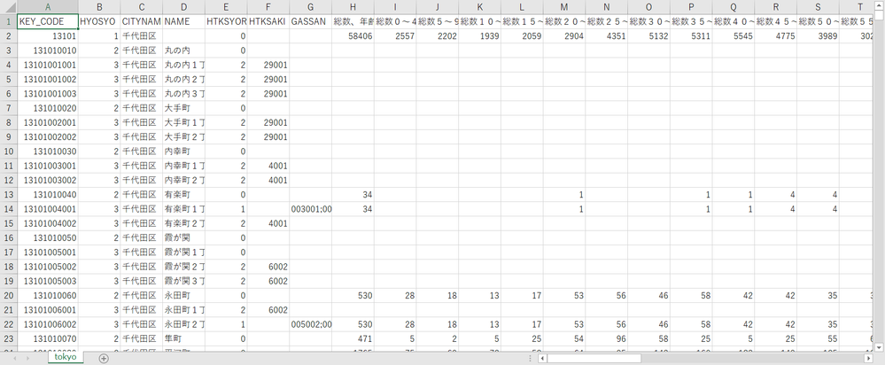

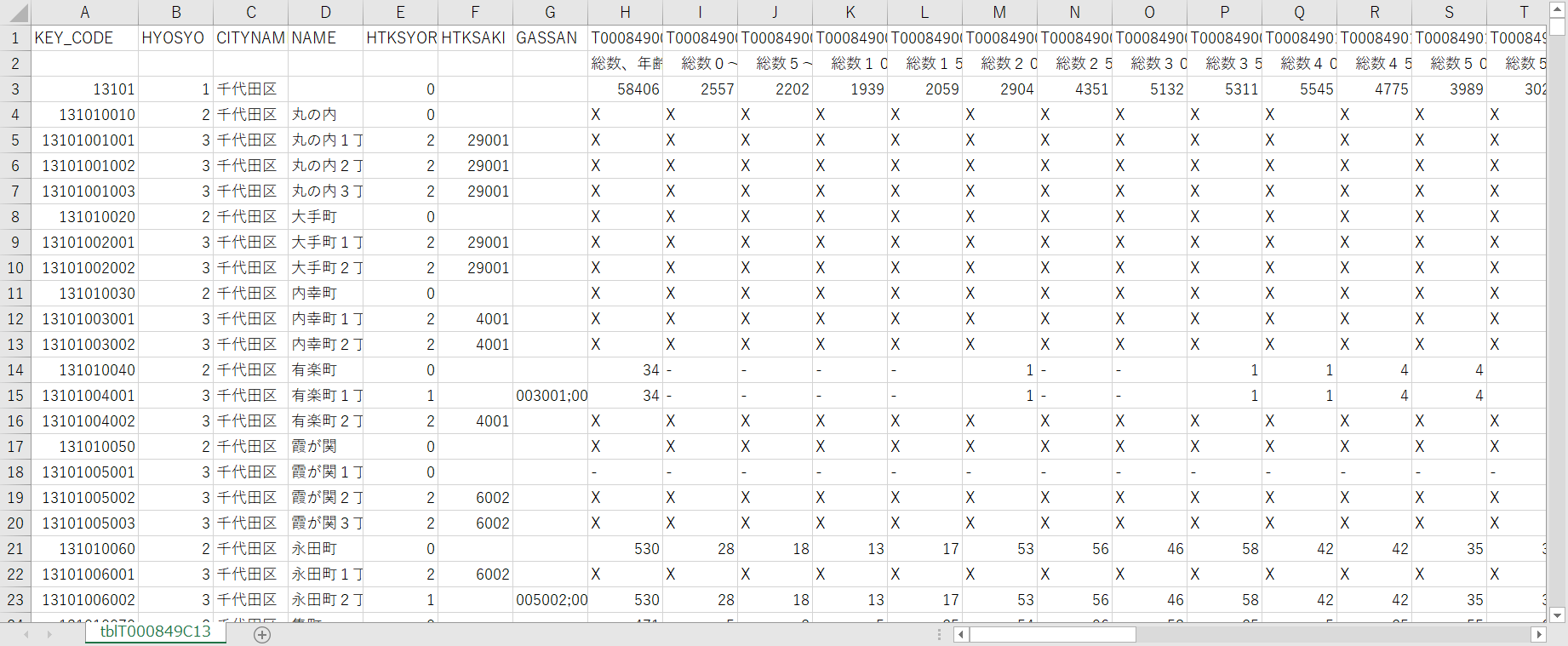

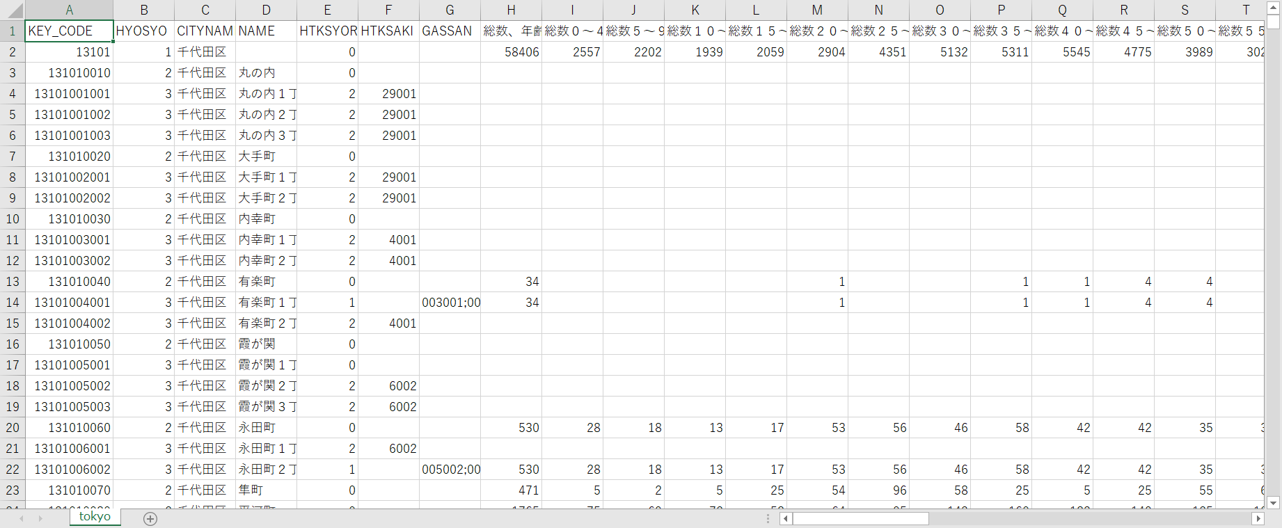

ダウンロードした CSV をExcel で開いてみます。
統計値が含まれる列では、1 行目に連番、2 行目にわかりやすい項目名が記載されているため、項目名を1 行目にもっていくのがおすすめです。そして2 行目を削除します。 (ちなみに連番と項目名の対応表 は PDF 形式で存在します。)
また、国勢調査は一定規模以下の町丁・字等地域については、集計結果の秘匿処理が存在します。秘匿は X で表現されます。また、該当数字がないものは、- で表現されます。これらはデータを数値として扱う場合に邪魔になるので、取り除いておきましょう。
  1. 1行目を列の名前に、2行目から値となるように変更します。
  2. X, -, 半角スペースを取ります。
  3. CSV (UTF-8) として保存します。
完成したものがこちら↓です。

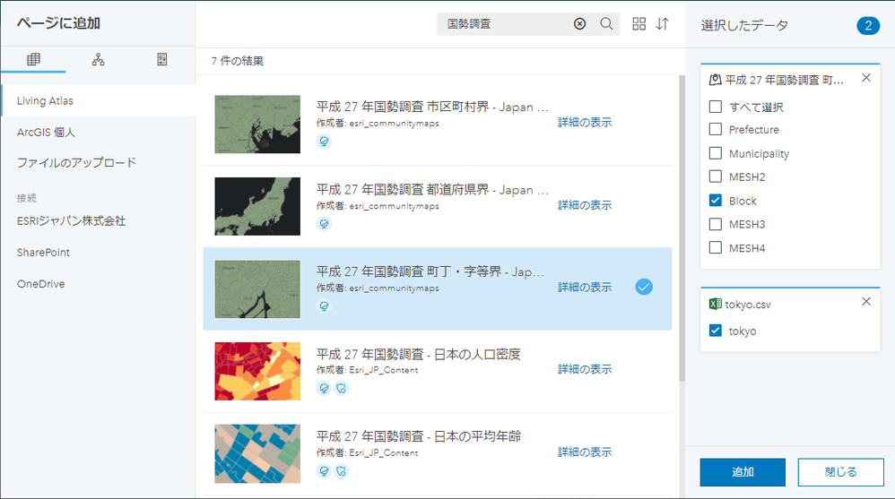

続いて、統計データを結合する地理データを追加します。
結合に利用する国勢調査の地理データは Living Atlasですでに提供されており、ArcGIS Insights ではそのデータをすぐに利用できるため、今回はそちらを利用していきます。 e-Stat で提供されている地理データ (シェープファイル) もちろん利用することができます。その場合は、ダウンロードした ZIP ファイルをアップロードすることで利用可能です。その後の流れは、Living Atlas データを使用する場合と同じです。
ただし、e-Stat で提供されているシェープファイルは文字コードが Shift-jis で作成されているため、UTF-8 に対応している ArcGIS Insights でこちらを使用すると、属性の日本語部分が文字化けしてしまいます。境界データとしての利用上は支障はありませんが、文字化けを解消する場合は、UTF-8 に変換するか、今回ご紹介する Living Atlas データをご利用ください。

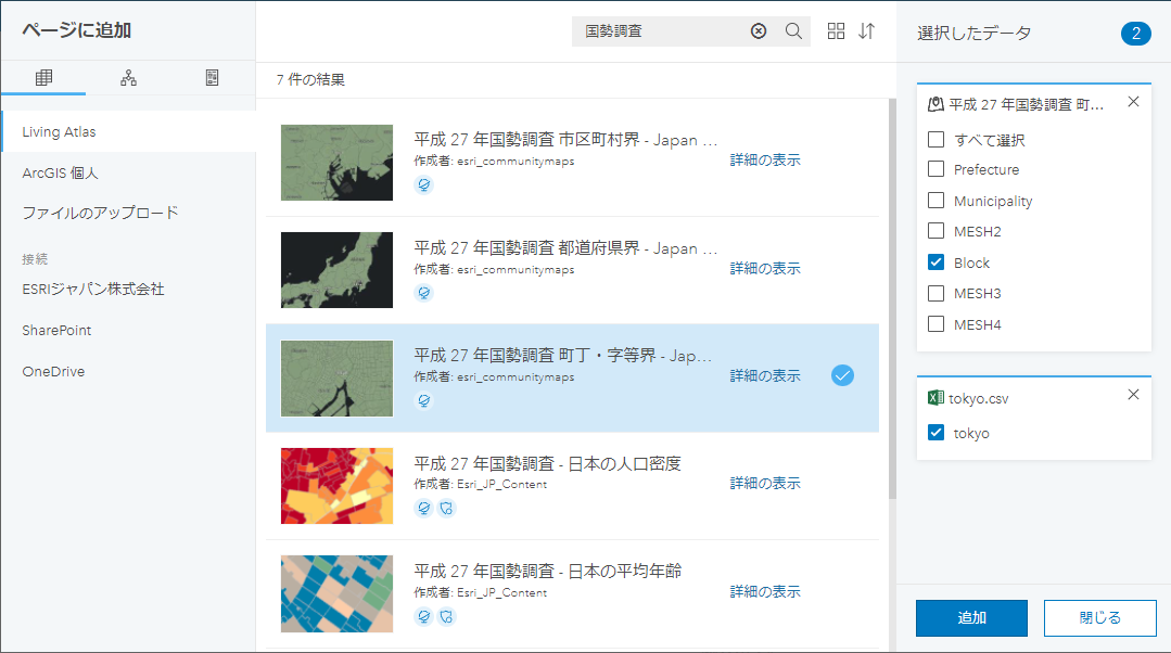

Living Atlas
  1. [ページに追加] ウィンドウの [Living Atlas] タブをクリックし、検索ボックスで「国勢調査」と検索します。
  2. 「平成27年国勢調査 町丁・字等界」 (作成者: esri_communitymaps) を選択し、「block」のみにチェックを入れます。
  3. [追加] をクリックします。
  4. ワークブック名を「平成27年国勢調査」と変更し、保存します。

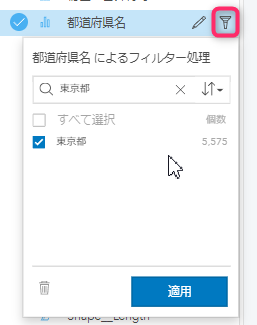

Living Atlas の全国の小地域のデータはそのままではレコード数が多いので、今回はあらかじめ「東京都」でフィルターをかけておきます。
  1. データウィンドウで「Block」をクリックし、フィールド名の一覧を展開します。
  2. 「都道府県名」のデータセット フィルターをクリックし、「東京都」のみにチェックを入れ、[適用] をクリックします。

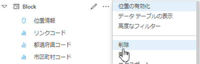

  3. データ ウィンドウで「Block」の [...] → [ワークブックにコピー] をクリックします。
  4. 雲アイコンのついている方の「Block」 の [...] → [削除] をクリックします。

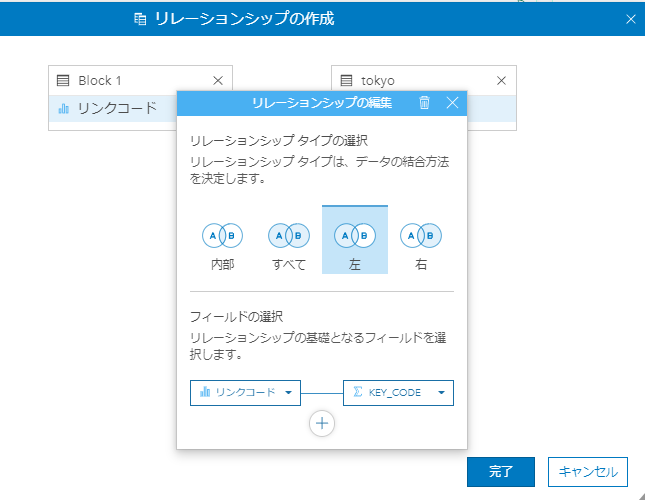

Block1には、「リンクコード」列があります。これは、統計データの「KEY_CODE」列と共通の値です。この2つの列を用いてリレーションシップを作成することで、統計値によるマッピングが可能になります。
リレーションシップの作成
  1. 画面上部の [リレーションシップの作成] をクリックします。
  2. リレーションシップの作成 ウィンドウで、Block1→ (csv 名) の順に選択します。
  3. 鉛筆アイコンをクリックして以下の設定を行い、[完了] をクリックします。
    • リレーションシップ タイプ: [左]
    • フィールドの選択: リンクコード、KEY_CODE
「block1 - (csv 名)」テーブル (オレンジ色のアイコン) が作成されます。

ArcGIS Insights でデータを可視化

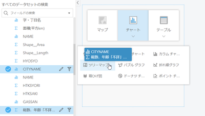

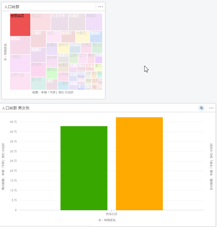

市・特別区ごとの人口総数のチャートを作成
  1. 「block1 - (csv 名)」の以下のフィールドを選択した状態でページにドラッグし、[ツリー マップ] 上で、ドロップします。
    • 「CITYNAME」「総数、年齢『不詳』含む」
  2. dragndrop.pngカード タイトル部分をクリックし、「人口総数」と入力します。

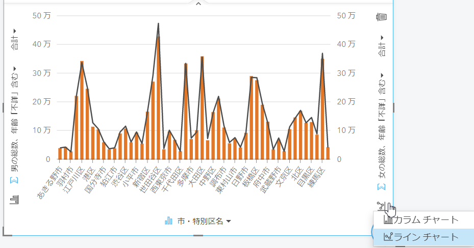

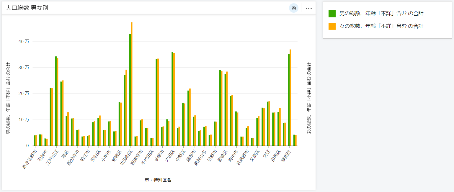

コンボチャート: 区ごとの男女数のグラフを作成
  1. 「block1 - (csv名)」の以下のフィールドを選択した状態でページにドラッグし、[コンボ チャート]上で、ドロップします。
    • 「市・特別区名」「 男の総数、年齢『不詳』含む」「女の総数、年齢『不詳』含む」
チャートは作成できましたが、より男女での比較がしやすくなるよう以下の調整を行います。
  • ライン チャートをカラム チャートに変更
  • [レイヤー オプション] → [オプション] タブで [Y 軸の同期] にチェック
  • [レイヤー オプション] → [スタイル] タブでシンボル色などを変更
  • [レイヤー オプション] → [凡例] タブで [凡例を別ウィンドウに表示] をクリック
  • カード タイトルを「人口総数 男女別」に変更
  • カード上部の [クロス フィルターの有効化] をクリック
[クロス フィルターの有効化] の設定では、他方のカードで値を選択すると有効化したカードでフィルターがかかるようになるため、このようにチャート上の特定の値にフォーカスをすることができます。
コンボチャート: 区ごとの65歳以上男女数のグラフを作成
  1. 先ほど作成したコンボ チャート カードを選択します。
  2. Ctrl + C キー → Ctrl + V キー でコピー & ペーストします。

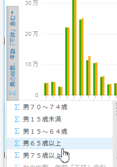

  3. カードを選択し、フィールド名部分をクリックし、以下のフィールドに変更します。
    • 「 男の総数、年齢『不詳』含む」 → 「男65歳以上」に変更
    • 「 女の総数、年齢『不詳』含む」 → 「女65歳以上」に変更
  4. カード タイトルを「65歳以上人口 男女別」 に変更

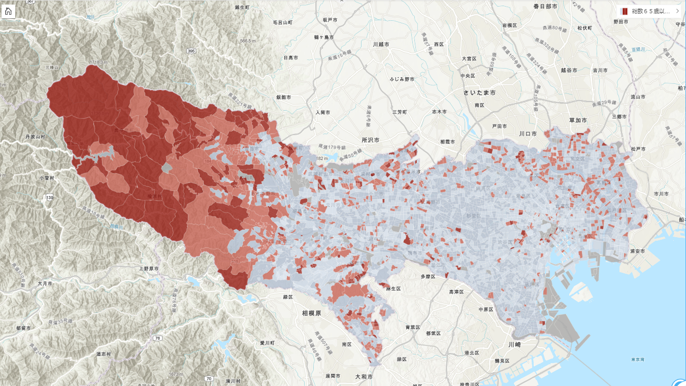

町丁字等別 65歳以上人口密度のマップ (コロプレス マップ)を作成
  1. 「総数65歳以上」フィールドをページにドラッグし、[マップ] 上でドロップします。
  2. マップ上のレイヤー名の横の [>] をクリックし、[レイヤー オプション] を開きます。
  3. [レイヤー オプション] の [オプション] タブで以下の設定を行います。
  4. シンボル タイプを [数と量 (色)] に変更します。(適宜マウス ホイールをマップ上でスクロールしてマップの表示範囲を変更してください。)
  5. [分類] を展開します。
  6. [総数65歳以上の分割] のドロップダウン リストから「総数、年齢『不詳』含む」 を選択します。
  7. [レイヤー オプション] の [シンボル] タブでカラー パレットやアウトラインの太さを変更します。
  8. [レイヤー オプション] の [凡例] タブで [凡例を別ウィンドウに表示] をクリックします。
  9. カード タイトルを「65歳以上の割合」に変更します。
  10. カード上部の [クロス フィルターの有効化] をクリックします。
  11. 任意: [ズーム ツール] → [デフォルトの範囲の設定] でマップの表示範囲を設定できます。

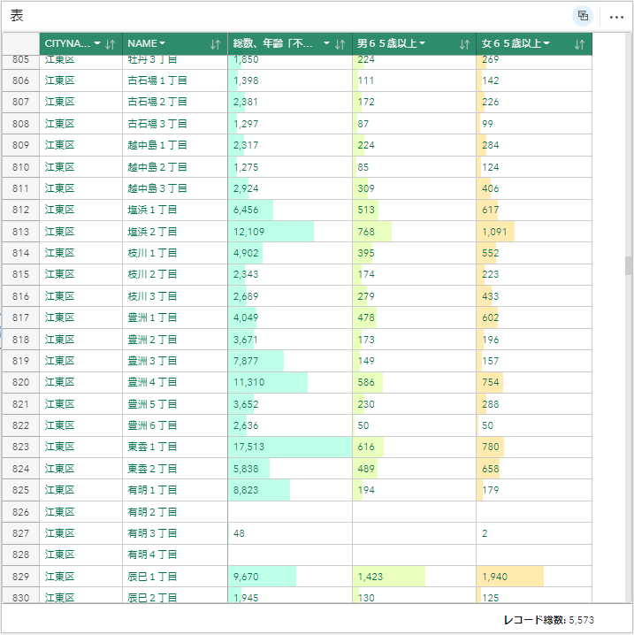

参照テーブル: 値の一覧表の作成
  1. 以下のフィールドを選択してページにドラッグし、[参照テーブル] 上でドロップします。
    • 「CITYNAME」「NAME」「総数」「男65歳以上」「女65歳以上」
  2. [クロス フィルターの有効化] をオンにします。
  3. 参照テーブル内のフィールド名横の矢印をクリックすると、昇順・降順に切り替えられます。
  4. カード上部の [テーブル オプション] では下記の設定ができます。
    • テーブルのスタイリング
    • データ バーの表示 等
  5. カード タイトルを「表」に変更します。

結果の共有
定義済みフィルター ウィジェットの追加
  1. 画面右上の [ウィジェット] → [定義済みフィルター] をクリックします。
  2. ページに追加されたフィルターの [追加] をクリックします。フィールドの選択で「CITYNAME」を選択→ [値の使用] をクリックします。
  3. ウィジェットの名前を「市区町村を選択」に変更します。
任意: テキストの追加
  1. 画面右上の [ウィジェット] → [テキストとメディア] をクリックします。
  2. 任意のテキストを入力します。リンクや画像などの挿入も可能です。
カードの位置の調整
各カードやウィジェットの配置を調整します。
余裕がある方は... ロゴとバナーによるブランディング
画面右上の歯車アイコンをクリックしてロゴやバナー色を設定できます。
余裕がある方は... ページの外観の設定
  • 画面右上の [設定] でページの背景色や前景色を設定できます。
  • カードの [...] で、カードの枠線や、カードごとの前景色・背景色を設定できます。
  • 画面右上の [ベースマップ] でベースマップを変更できます。
ページの共有
  1. 画面下部の [ページ オプション] (▼ アイコン) → [共有]をクリックします。
  2. 共有ウィンドウで任意のタイトルを入力します。
  3. [閲覧者が...] の [イメージ] と [データ] にチェックを入れます。
  4. 任意の共有範囲を設定し、[共有] をクリックします。
共有したページにアクセス
[共有ページの表示] の [移動] をクリックすると、共有したページにアクセスできます。
共有したページでも、チャートやマップは連動表示を行うことができます。
また、[カードの裏面を表示] をクリックしてみると、統計情報を表示したり、集計結果や画像をエクスポートする機能をご利用いただけます。(共有ウィンドウでエクスポートの有効化・無効化を制御できます。)
