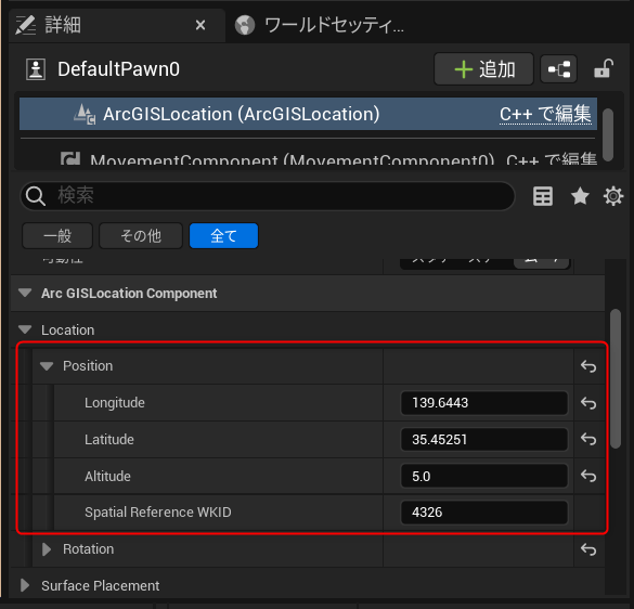

 まずは、初期位置を変えていきます。今回変更するのは、ArcGIS Map Component の中心点とカメラとなる DefaultPawn0 に紐づけられている ArcGIS Location Component  Position プロパティをそれぞれ下記の座標に変更します。
Longitude: 139.6443
Latitude: 35.45251
ArcGISMapActor0 の Extent の Geographic Center を変更ArcGISMapActor0 の Extent の Geographic Center を変更
DefaultPawn0 は下図のように高さも 5m の位置に調節します。
DefaultPawn0 の初期位置設定DefaultPawn0 の初期位置設定

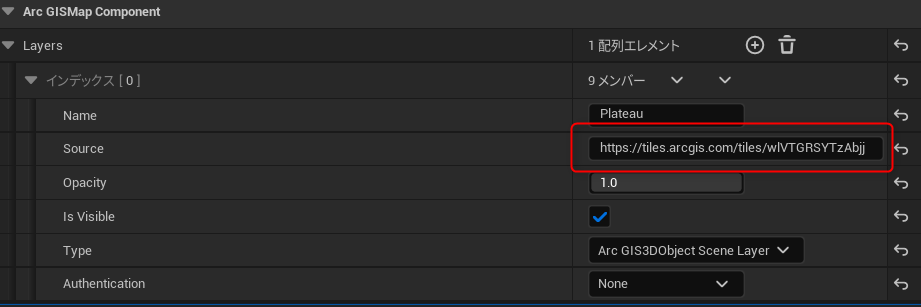

上記の座標に変更すると、ちょうど海沿いから赤レンガ倉庫の方向を見るような視点になります。建物が何もないのも寂しいので東京都の PLATEAU データを下記の横浜市の PLATEAU データに変更しておきましょう。変更する箇所は ArcGISMapActor0 Layers プロパティです。
 URL:https://tiles.arcgis.com/tiles/wlVTGRSYTzAbjjiC/arcgis/rest/services/14100_Yokohama_shi_Building/Sce...
 Layers の Source を東京都のデータから横浜市のデータに変更Layers の Source を東京都のデータから横浜市のデータに変更

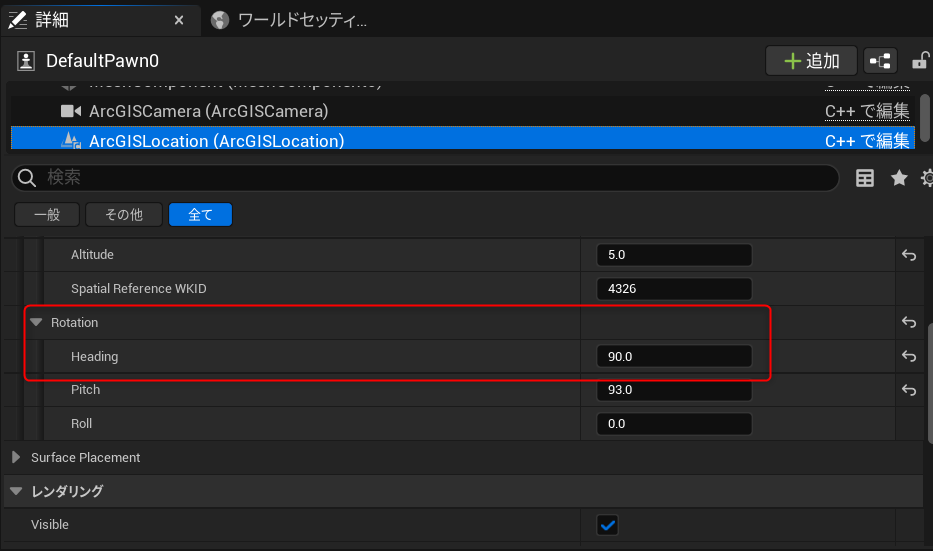

ここから視点を打ち上げ場所である「大さん橋」の方に向けるために Heading 90 に設定します。
初期位置の視点の向きを変更初期位置の視点の向きを変更

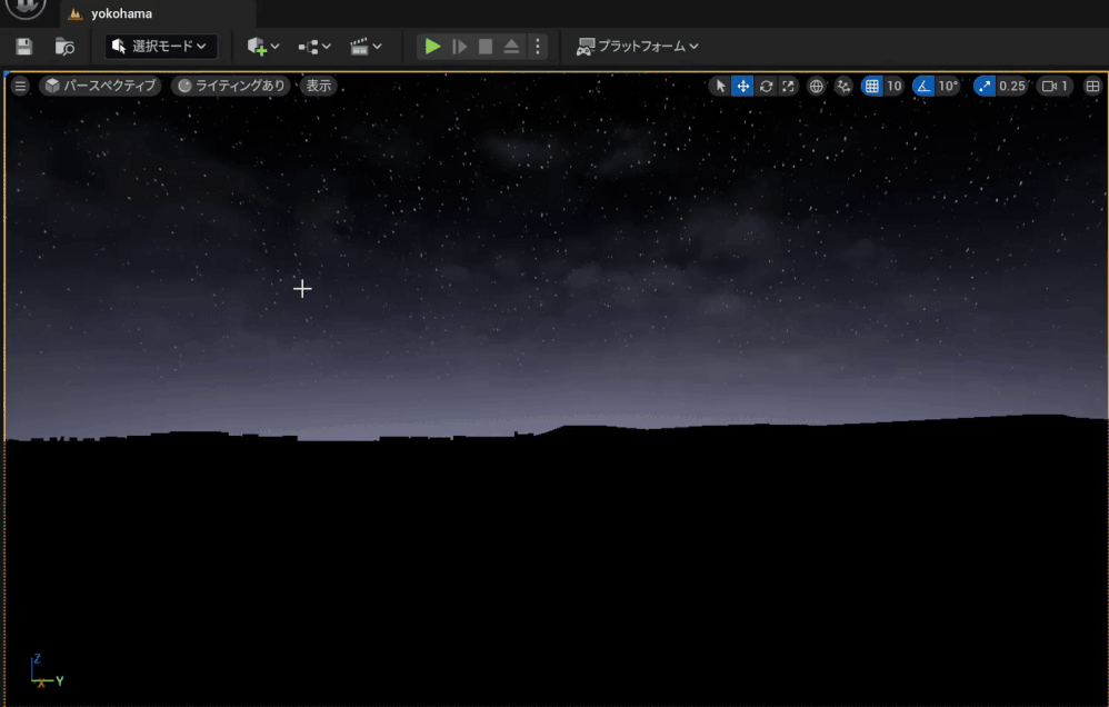

  昼間の花火は見づらいので、夜のシーンに変更していきます。設定されていた Directional Light のトランスフォーム プロパティから回転の Y 軸の値を 70 に変更します。
Directional Light の回転を変更して、光源の位置を変更Directional Light の回転を変更して、光源の位置を変更
光源の位置を変更した後の表示されているシーン光源の位置を変更した後の表示されているシーン
夜のシーンに変更することができました。ただ、このままだと地図と建物のデータが見えないので Directional Light をもう一つ追加し、チャンネル機能を駆使して地図を表示しつつ夜のシーンにしましょう。

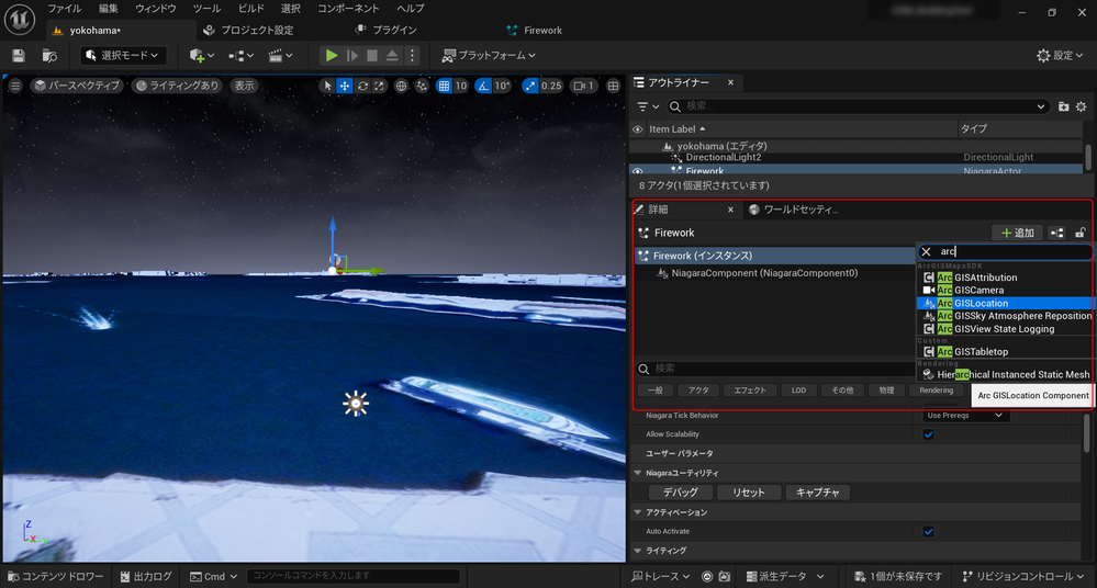

 最後に花火が打ちあがる位置を調整します。まず、Unreal Engine のサンプルで作成した花火をコンテンツ ドロワーからドラッグ アンド ドロップでレベルに追加します。
次に実際に打ち上げられる位置に配置するために ArcGIS Location Component を花火のアイテム(ここでは Firework )に追加します。
 花火のアイテムに ArcGIS Location Component を追加花火のアイテムに ArcGIS Location Component を追加

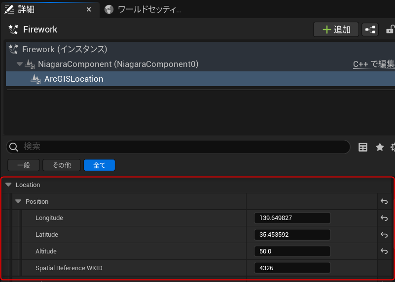

そして打ち上げられる位置ですが、今回は大さん橋なので下記の位置から始まるように設定します。
Longitude: 139.649827
Latitude: 35.453592

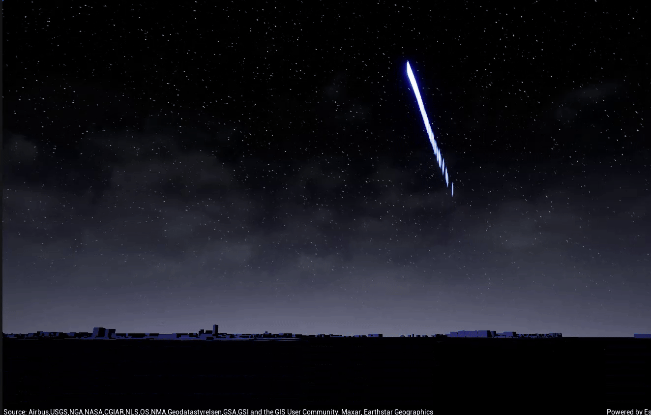

 花火の打ち上げ位置を大さん橋に設定、高さは 50 m に設定花火の打ち上げ位置を大さん橋に設定、高さは 50 m に設定
 レベルのプレイを始めると WASD キーで上下前後左右に移動しながら花火をあらゆる方向からみることができるようになります。
(view in My Videos)
