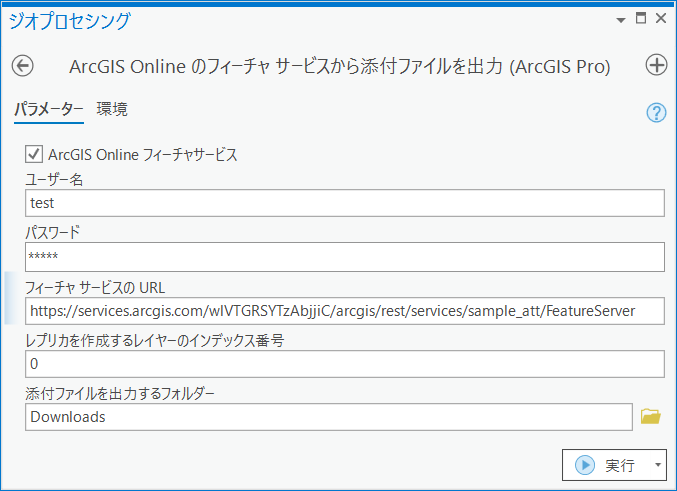

今回は、さらに Python スクリプトをオリジナルのジオプロセシング ツールとして使用できるスクリプト ツールも作成しています。スクリプト ツールとして作成しておくことで、Python のコーディングに不慣れな方もオリジナルの機能を ArcGIS Pro UI からジオプロセシング ツールとして利用していただくことができます。

2. パラメータの設定
arcpy.GetParameterAsText() 関数を使用してスクリプト ツールの実行に必要なパラメーターを設定します。
agol_flag = arcpy.GetParameterAsText(0)
user_name = arcpy.GetParameterAsText(1)
password = arcpy.GetParameterAsText(2)
feature_service_url = arcpy.GetParameterAsText(3)
replica_layers = arcpy.GetParameterAsText(4)
attachment_table = arcpy.GetParameterAsText(5)
dtime = datetime.now().strftime("%Y%m%d%H%M%S")
replica_name = "replica_%s" % (dtime)
output_folder = os.path.join(arcpy.GetParameterAsText(6), replica_name)
