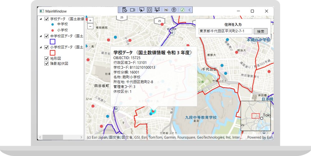

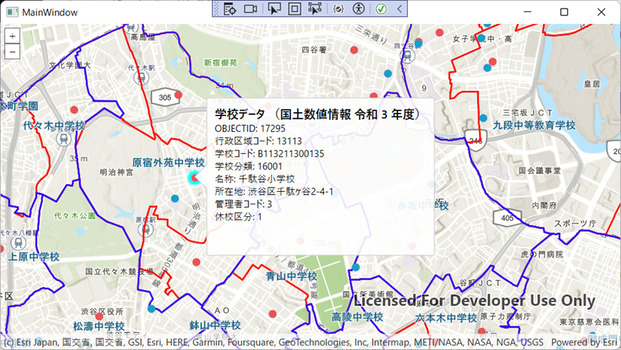

5. アプリを実行して任意の地点をクリックしてみましょう。クリック地点上にフィーチャがある場合、コールアウトが表示され属性情報を確認できます。
