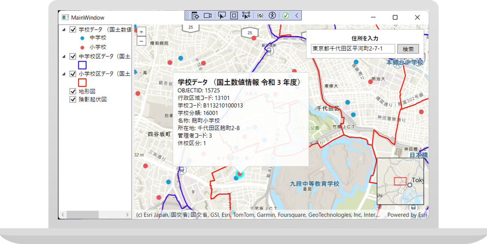

7. アプリを実行してみましょう。入力した住所にマップが移動し、住所テキストとシンボルがマップ上に表示されます。
