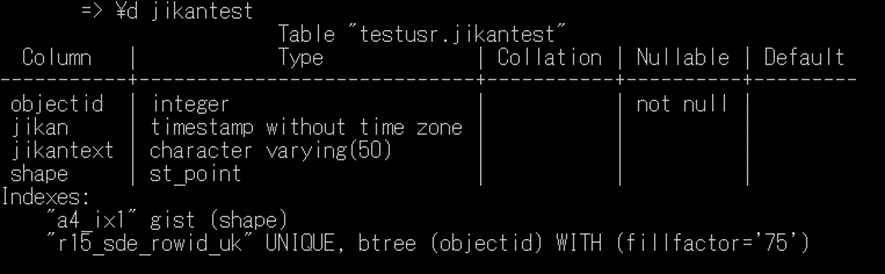

ArcGIS Pro 2.9 PostgreSQL 上のエンタープライズジオデータベースに作成したフィーチャクラスの時間フィールドのデータ型は、データベースではタイムゾーン情報を持たない timestamp without time zone で作成されます。
以下はArcGIS Pro を使用して作成したフィーチャクラスを psql PostgreSQL に接続してテーブル定義を表示した状態です。
jikan」列が ArcGIS Date データタイプで作成したフィールドで、データ型が「timestamp without time zone」で作成されていることが分かります。

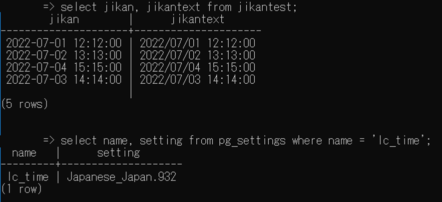

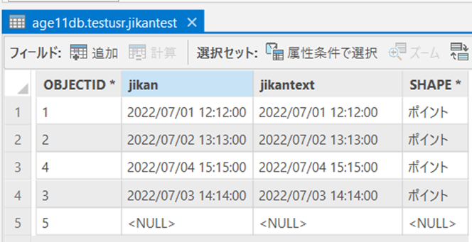

ArcGIS Pro からこのフィーチャクラスを編集してデータを追加した場合、クライアントである ArcGIS Pro がインストールされたマシンのWindows の時間設定は日本の場合は日本の時間として PostgreSQL に送信されます。、PostgreSQL が動作するデータベースサーバーとデータベースのロケール時間(lc_time)は Japanese と日本に設定され、timestamp without time zone を使用している場合は、受け取った時間をそのまま日本時間で格納します。このように OS やサーバーがすべて日本時間の設定の(ロケールが一致している)場合は、入力した時間がそのまま格納されます(「jikantext」フィールドには「jikan」フィールドに入力した日時をテキストとして格納しています)。

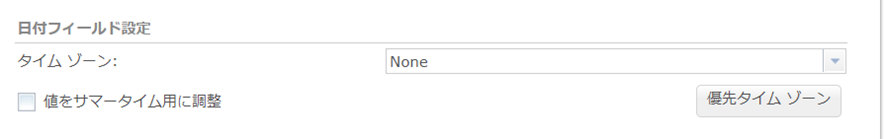

このフィーチャクラスをマップサービスとして公開します。ArcGIS Server Manager でサービスのパラメーターを確認すると、日付フィールド設定の [タイム ゾーン]はデフォルトの [None] に設定されています。

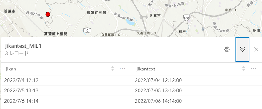

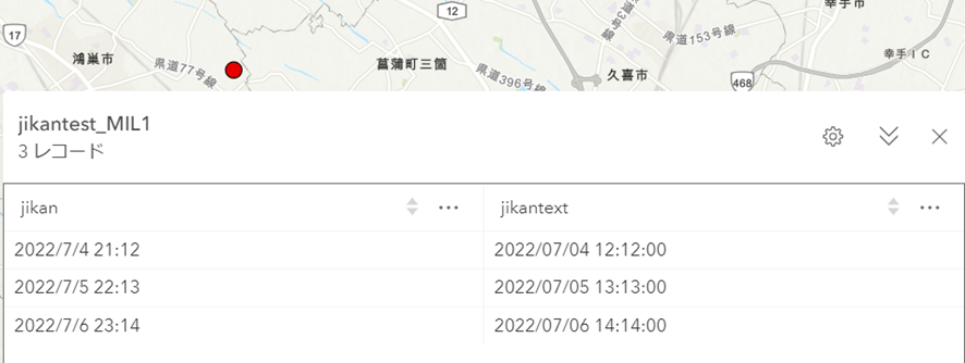

デフォルトの設定でこのマップサービスを Map Viewerで開くと、下記のように 9 時間進んだ時間で表示されます。
ArcGIS Server は時間フィールドの値は UTC で格納されている前提でデータを扱います。Map Viewerは、マップサービスのパラメーターからタイムゾーンが無い(None)サービスであると判断し、ブラウザのロケール設定に従って UI を設定された言語で表示するため、UTC として取得した時間を JST に変換して表示する(実際には JST UTC JST という変換を行う)ため、9 時間進んだ時間で表示されています。

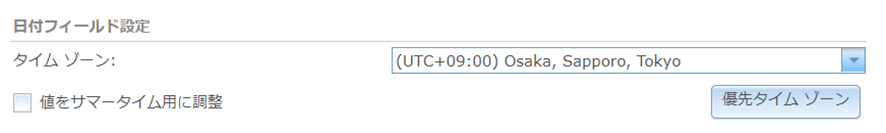

エンタープライズジオデータベースのフィーチャクラスを使用したマップサービスでは、タイムゾーンを、データベースの設定に合わせて変更します。
ArcGIS Server Manager でサービスのパラメーター画面を開き、日本の場合は JST である UTC 9 時間を加える [(UTC+09:00) Osaka, Sapporo, Tokyo] を設定します。
設定が完了したら、[保存して再起動] をクリックしてサービスを再起動します。
タイムゾーンの設定をデータベースの時間と一致させた結果、Map Viewer の表示も日本の時間で表示されるようになります。

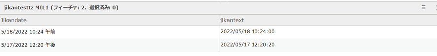

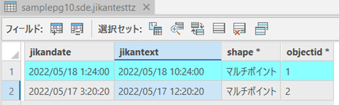

このフィーチャクラスを編集した場合、日時を入力した後、入力したものとは異なる値が表示されます。これは ArcGIS Pro では編集確定後、改めて DBMS からデータを取得し属性編集画面にデータを表示することと、PostgreSQL に格納された値は UTC とタイムゾーンの情報を持つのに対して、ArcGIS ではタイムゾーンの情報を無いものとして扱うため、UTC 時間(入力した値 -9 時間)で表示されます。

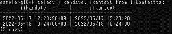

以下は psql で直接 PostgreSQL の値を確認した内容ですが、入力した値はデータベースには正しく格納されていることが分かります。
