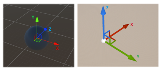

デカルト座標系は、Unity Unreal Engine で作成されるワールド空間の基本です。これらのゲームエンジンは異なる軸の規則に従っていますが、ArcGIS Maps SDKs for Game Engines は、好みのエンジンに関係なく同じマッピング アプリケーションを作成できるように設計されています。デカルト座標系は、直交基準に関連して指定された3つの相互に鉛直な座標軸または方向ベクトルの交点から距離を測定します。軸の規則と空間の方向は基底の構成要素であり、これらのゲームエンジンは、回転軸を中心に時計回りに正回転する左手座標系を採用しています。以下の画像は、Unity での上方向ベクトルの周りの回転が +Z 軸が +X 軸に移動するのに対し、Unreal Engine では  +X 軸を +Y 軸に移動させることを示しています(図1)。
図 1. Unity(左)と Unreal Engine(右)で使用されるデカルト XYZ 座標系図 1. Unity(左)と Unreal Engine(右)で使用されるデカルト XYZ 座標系
これらの 2 つのシステムの違いは、基準が座標に異なる順序を割り当てるため、軸が一意に記述されることです。したがって、XYZ 軸はしばしばその方向ベクトルの対応物で呼ばれます。例えば、Unreal Engine では XYZ 軸は前方、および方向のベクトルに対応し、対照的に Unity では、および前方のベクトルに対応します。これは、ジオリファレンスと呼ばれるプロセスを通じて、座標系間で空間データとゲーム オブジェクトを正確に整列させるために重要です。空間データは、地球の形状に似た表面上での計算を容易にする角度単位で位置を定義する座標系としばしば整列されます。ArcGIS Maps SDKs for Game Engines はこれらのシステムを統合し、グローバルおよびローカルの実世界の領域で空間問題を正確に解決するために使用できるマッピング アプリケーションを作成することを可能にします。次に、地理座標系とそれがゲームエンジンのワールド空間とどのように関連しているかを詳しく見てみましょう。

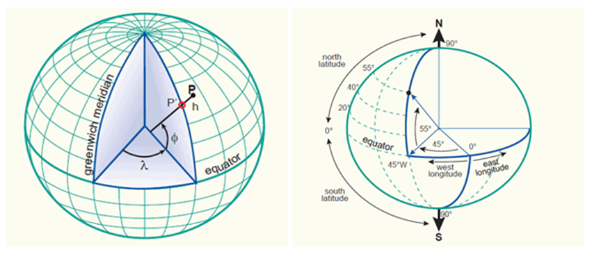

図 2. 測地緯度(ϕ)は、楕円体の法線と赤道面との間の角度(±90°)を表します。測地経度(λ)は、本初子午線から東または西への角度(±180°)を表します。画像ソース: https://kartoweb.itc.nl図 2. 測地緯度(ϕ)は、楕円体の法線と赤道面との間の角度(±90°)を表します。測地経度(λ)は、本初子午線から東または西への角度(±180°)を表します。画像ソース: https://kartoweb.itc.nl

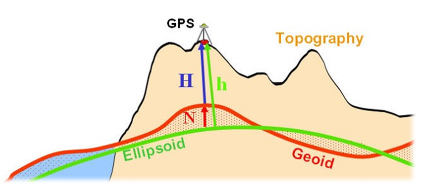

楕円体自体は、空間フレームが実世界の空間に結び付けられるまで十分に有用ではありません。楕円体を地球に固定する水平基準面や鉛直基準面など、測地基準によって識別されるさまざまな空間フレームがあります。これらの基準面や空間フレームの組み合わせにより、複合座標参照系(CCRS)が定義されます。このシステムは、2 次元の地理座標系(GCS)と鉛直座標系(VCS)を統合して 3 次元の CRS を作成するために使用できます。GCS は、座標を測地緯度(φ)および経度(λ)として定義することが多いです。したがって、地表の点は、緯度と経度の値に対してそれぞれ赤道面および本初子午線からの角度単位で距離を測定します(2)。対照的に、VCS は、測地(楕円体)または重力に関連する高さを測定する高さと深さの値の原点を定義します。測地高度は、衛星が基準楕円体から地球の地形までの距離を計算することによって提供され、楕円体が地表の地形の上にある場合は負の値になることがあります。しかし、正確な高さの測定が必要なアプリケーションでは、重力に関連する値または直交値が好まれます。これは、楕円体を使用する代わりに、ジオイドから地球の地形までの高さを測定するためです。さらに、ジオイドと楕円体の間の差がわかれば、海抜高度と測地高度を関連付けることができます。この差はジオイド高と呼ばれ、負の値はジオイドが楕円体の下にあることを示します(3)。
図 3. 直交高度、測地(楕円体)高度、およびジオイド高度の関係。ゼロレベルの高さを測定できるジオイドは、楕円体の表面の周りを波打っています。画像ソース: https://www.unavco.org/図 3. 直交高度、測地(楕円体)高度、およびジオイド高度の関係。ゼロレベルの高さを測定できるジオイドは、楕円体の表面の周りを波打っています。画像ソース: https://www.unavco.org/

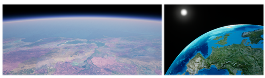

 ArcGIS Maps SDKs for Game Engines  を使用すると、アプリケーションで使用する 2 次元または 3 次元の CRS を定義できます。これは、グローバルまたはローカルのマップ タイプを選択してマップの表示方法を決定し、ユーザー インターフェイスを介して、または Unity および Unreal Engine SDK 用の強力な C# または C++ API を使用して、マップのサポートされているシステムの WKID を選択することで行われます。上記の表から、World Geodetic System 1984WGS84)は、水平および鉛直の測地基準点だけでなく、基準楕円体を記述するために使用できます。ArcGIS Maps SDKs for Game Engines は、空間データをレンダリングするための基準としてWGS84楕円体を使用します(4)。この楕円体は、地球の質量中心に位置する右手系の直交座標系を使用して定義されます。このようなシステムを説明するために使用される用語は、地心地球固定座標系(ECEF)であり、直交座標が楕円体に変換され、空間問題の解決を容易にします。WGS84 鉛直測地基準系は測地高度を取得するために使用できますが、より高い精度が必要な場合は、代わりに Earth Gravitational ModelEGM)を使用できます。EGM は、楕円体ではなく地球の重力の等ポテンシャル面に基づく鉛直空間フレームです。このモデルは、WGS84 に対するグローバルな鉛直基準面を作成することを目的として開発されました。したがって、EGMWGS84 楕円体に関連しており、EGM によって定義されたジオイドを使用して楕円体高度と海抜高度の間のグリッド変換を可能にします。
図 4. ArcGIS Maps SDKs for Game Enginesを使用した地球の図の表現。アメリカ合衆国の人口密度レイヤー(左)とArcGISイメージ ベースマップ(右)図 4. ArcGIS Maps SDKs for Game Enginesを使用した地球の図の表現。アメリカ合衆国の人口密度レイヤー(左)とArcGISイメージ ベースマップ(右)
