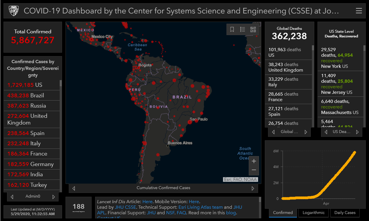

El primer paso para crear un mapa geográfico es definir cuál es el objetivo de este, es decir, qué es lo que quiere mostrar en su mapa, ya que muchas veces tenemos una gran cantidad de datos y todos los queremos poner en un mismo sitio, aunque muestren información de varios temas diferentes, por eso es importante saber qué tema o información quiere mostrar para que quienes lo visualicen puedan comprenderlo de forma más fácil. Un gran ejemplo son todos los mapas que vemos por estos días respecto al Coronavirus COVID-19, algunos para representar casos a nivel mundial, otros para representarlos a nivel departamental, también se han visto mapas para mostrar las ayudas que se han brindado en las diferentes localidades de la ciudad, y hasta algunos que muestran el impacto que ha traído esta pandemia a nivel económico, ambiental y educativo, y los procesos de apertura en las diferentes ciudades y países.

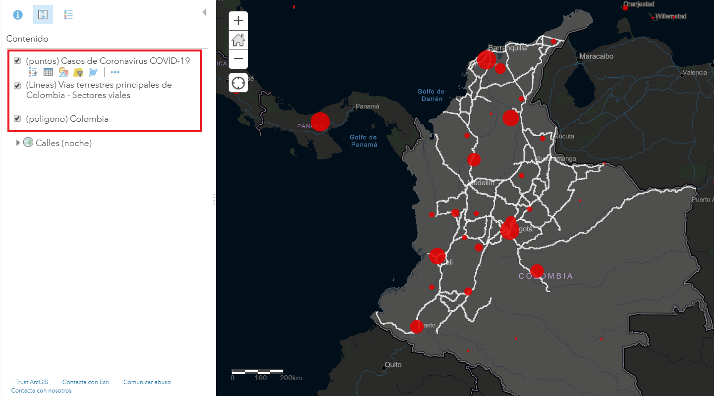

Es importante tener en cuenta que estos datos deben tener un atributo geográfico o de lo contrario no podrá representarlos dentro de su mapa, estos datos son más conocidos como capas, sin embargo, si usted no sabe cómo recolectar sus datos de forma fácil, debe saber que hay varias herramientas que le pueden ayudar con esto. Si por el contrario ya cuenta con la información pero necesita capas adicionales con las que no cuenta como por ejemplo de una ciudad específica, o quizás hospitales, aeropuertos o vías, es posible que encuentre esos datos en las capas de ArcGIS Online o en el ArcGIS Living Atlas of the World, la colección de información geográfica más grande del mundo que incluye no sólo capas de datos sino también mapas y aplicaciones que hacen mucho más fácil realizar su trabajo.
Después de tener a la mano todos los datos que necesita para la creación de su mapa, es importante que recuerde el orden de las capas una vez estén añadidas a su mapa, y para esto es importante que sepa que los polígonos deben ir al fondo, luego las líneas y por último los puntos, si no tiene en cuenta esto, es probable que cierta información quede oculta y su mapa se vería incompleto y bastante desordenado.

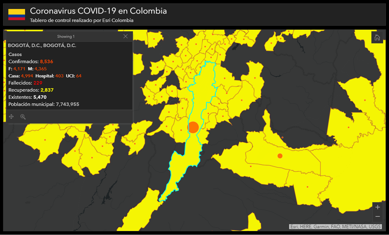

Todas las capas vienen con una base de datos que contiene información específica de sus elementos, estas bases de datos son más conocidas como tablas de atributos y están ordenadas de modo que cada fila representa un elemento independiente y cada columna representa un atributo o característica del elemento, por eso es importante revisar que las tablas contengan la información necesaria ya que a partir de dicha información se buscan y simbolizan los datos dentro de un mapa web, así como también se toma información para las ventanas emergentes de cada elemento como se puede apreciar en la siguiente imagen

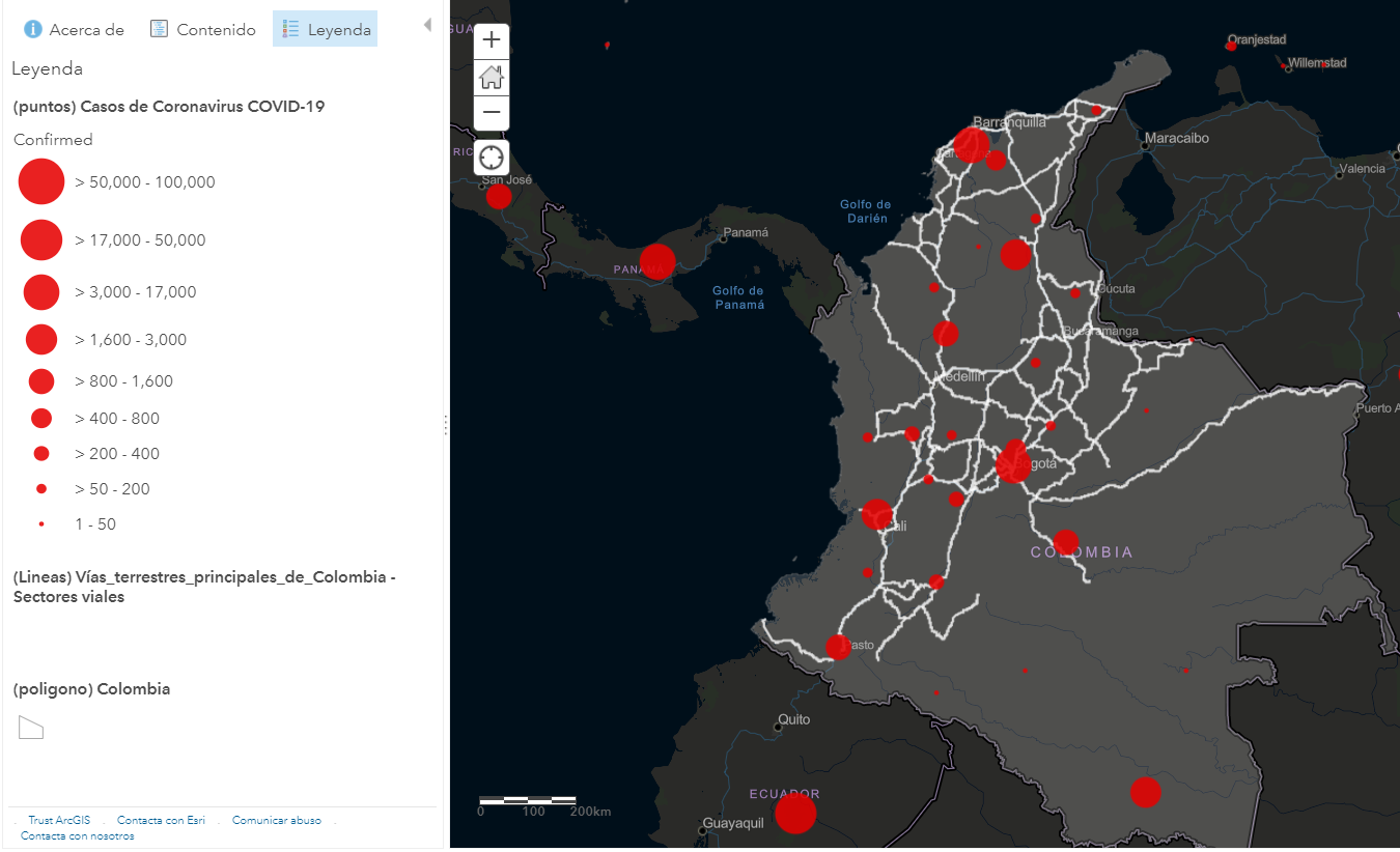

Algo indispensable para que las personas entiendan de forma fácil lo que un mapa desea mostrar, es la leyenda, si no tenemos una leyenda dentro de nuestro mapa, bien sea digital o impreso, va a ser realmente difícil que una persona entienda qué es lo que están mostrando. Pongamos de nuevo el ejemplo del mapa del COVID-19, si la persona que creó el mapa simplemente lo publicara sin poner una leyenda, jamás sabríamos qué están representando los puntos, podrían ser aeropuertos, alcaldías, o si por ejemplo supiéramos que están representando el número de casos del Coronavirus, no sabríamos si se están representando los casos totales, las muertes, o los recuperados, sin embargo para este caso, la leyenda nos confirma que los puntos representan los casos confirmados del virus.

Sin embargo, no dejemos atrás la importancia que tiene la simbología a la hora de crear un mapa web, y es que con esta también hacemos mucho más claro para el lector el tema de nuestros mapas; a la simbología no sólo me refiero el tener en cuenta qué objeto o símbolo se va a poner en cada una de las capas, sino también saber elegir el tamaño, color y transparencia para cada uno de los símbolos. Por ejemplo, si en vez de puntos pusiéramos vacas en nuestro ejemplo, es muy probable que la gente piense que se refiere al número de vacas o a la producción de ganado que hay en cada lugar, así mismo, en la simbología, como se mostró en la imagen anterior, se puede notar que a medida que los puntos o círculos son más grandes, el número de contagiados confirmados es mayor.

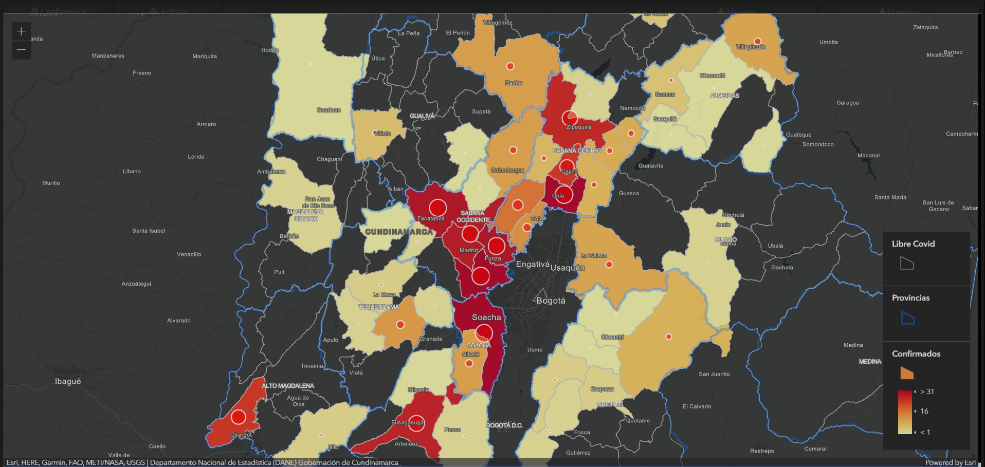

Representaciones de esta forma se pueden notar también en polígonos, en la siguiente imagen se muestra cuáles son las zonas más afectadas por el virus en el departamento de Cundinamarca, en una gama de colores que va de amarillo claro (menor contagio) a rojo oscuro (mayor contagio), esto según estudios, hace que las personas al visualizarlo relacionen automáticamente que los colores más oscuros representan una mayor cantidad de entidades, en este caso contagiados en dichas zonas, por lo cual es realmente importante que tenga en cuenta al crear un mapa web, cómo desea que la gente interprete sus representaciones gráficas.
