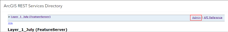

V některých článcích je uvedeno, že do tohoto endpointu je možné přistoupit tlačítkem „Admin“ jako na obrázku zde:

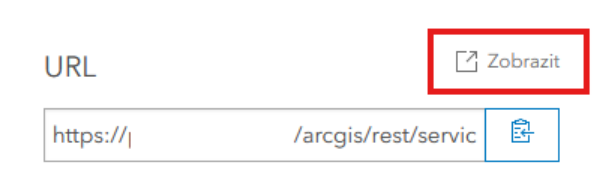

- Jděte na stránku podrobnosti položky v Portal for ArcGIS.
- Na stránce dole najděte URL položky.
- Klikněte na Zobrazit.

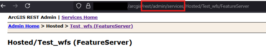

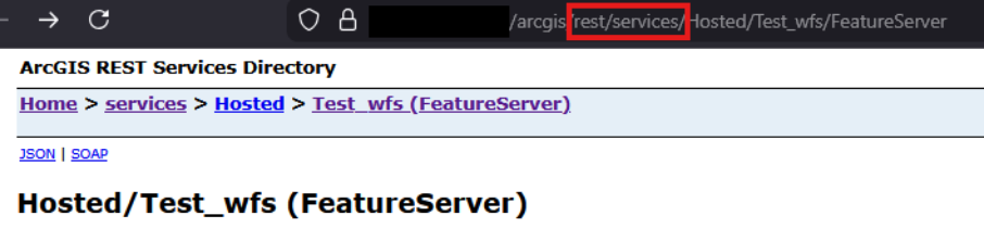

4. Po načtení stránky změňte část URL z rest/services na rest/admin/services.
Po načtení nové adresy bude admin endpoint REST API dostupný.
