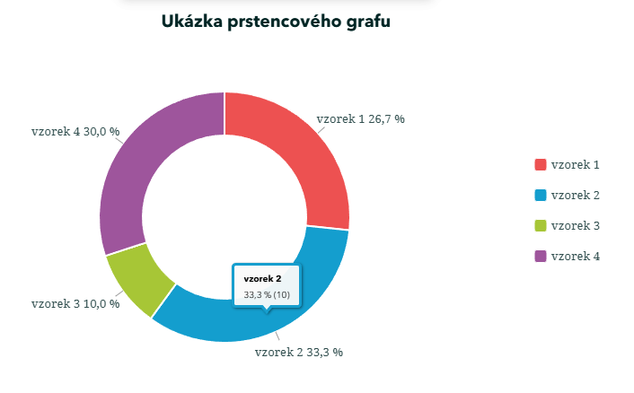

První velkou novinkou jsou grafy. Funkcionalita se sice zatím nachází ve verzi beta, ale i tak už nabízí celkem čtyři typy grafů: sloupcový, pruhový, prstencový a spojnicový. Grafy můžete do Mapy s příběhem přidat buď jako prvek ze standardní nabídky bloku obsahu (sekce vizualizace dat), nebo do části pro média, pokud používáte rozvržení Boční blok.
Poté, co si zvolíte typ grafu, s jakým chcete pracovat, se vám otevře editační okno pro úpravu grafu. V části Data vyplníte do tabulky data, která se mají vizualizovat, v části Nastavení definujete parametry grafu. Mezi typy grafů lze libovolně přepínat bez toho, aniž byste přišli o vyplněná data a nastavení. Změna nastavení umístění a velikosti grafu v mapě s příběhem se objeví po uložení grafu.

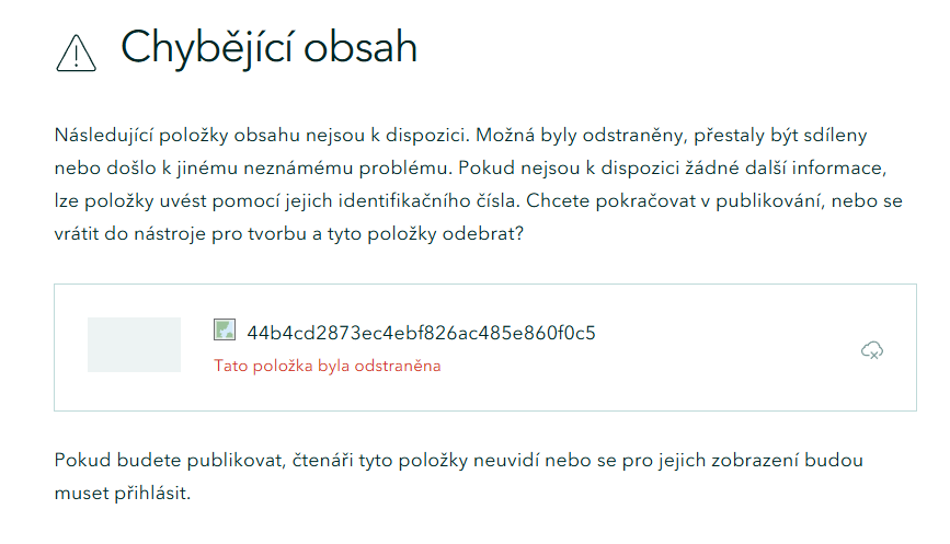

Dále do Map s příběhem přibyla závěrečná kontrola před publikací Příběhu, která vás včas upozorní na případné technické problémy, které Příběh obsahuje. Konkrétně zahrnuje kontrolu toho, zda mapa, scéna nebo vrstva, která je součástí vaší mapy s příběhem, nebyla mezitím smazána, nebo zda nedošlo ke změně sdílení a vy k položce nemáte již dále přístup.

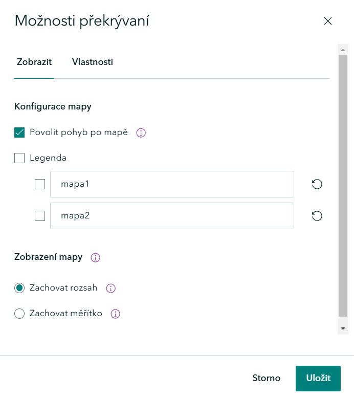

Podobně přibyla do multimédia Překrývání již dříve implementovaná možnost zachování rozsahu a měřítka mapy. Pro využití této funkcionality nejprve přidejte obě mapy a následně v Možnostech pro celé multimédium zvolte, kterou variantu zobrazení mapy si přejete zachovat.

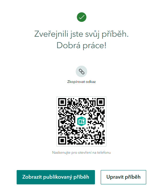

Aby se vaše Mapy s příběhem dostaly mezi co možná největší publikum, přidala Esri možnost sdílení přes oblíbený QR kód. Po dokončení procesu publikace Mapy s příběhem se automaticky vygeneruje QR kód spolu s dalšími možnostmi sdílení, které můžete dále přeposlat.
