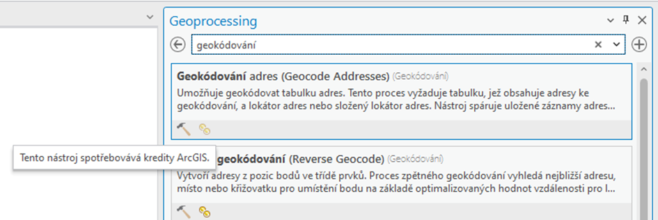

V ArcGIS Pro je možné spouštět geoprocessingové nástroje, které využívají služeb ArcGIS Online a spotřebovávají kredity. Zpravidla se jedná o funkce, které provádějí prostorové a síťové analýzy nebo obohacení dat o demografická, socioekonomická data a geokódování, ke kterým by jinak bylo třeba pořídit nadstavby ArcGIS Pro a potřebná data. K tomu vyžívají prostředky a prémiový obsah ArcGIS Online. Kompletní přehled nástrojů, které mohou spotřebovávat kredity, je uveden v dokumentaci ArcGIS Pro.

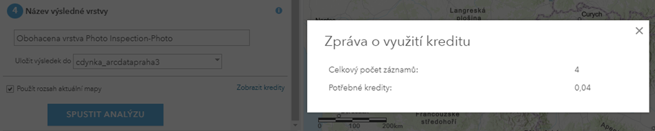

Pokud jsou tyto služby využívány přímo v prostředí prohlížeče map na ArcGIS Online, předpokládaná spotřeba kreditů se ukazuje již před spuštěním analýzy a závisí na typu služby, formátu dat nebo počtu záznamů. Přehled služeb včetně ceníku je dostupný v dokumentaci ArcGIS Online.

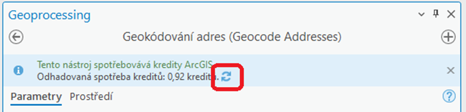

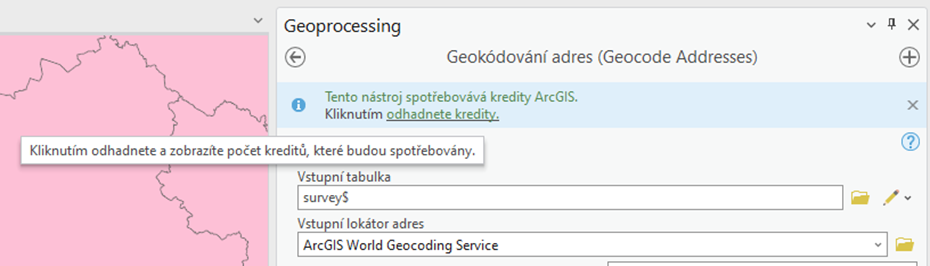

Pro lepší představu o spotřebě kreditů byly v prostředí ArcGIS Pro doplněny některé geoprocessingové nástroje o informační pás s odhadem, který je spočítán dle nastavených parametrů nástroje a aktuálního výběru prvků.
Po změně parametrů nebo výběru je třeba odhadovanou spotřebu aktualizovat.
Nástroje ArcGIS Pro, které umožňují zobrazit odhad spotřeby kreditů
- Obohatit (Analýza)
- Geokódování adres (Geokódování)
- Zpětné geokódování (Geokódování)
- Enrich Layer (Bussiness Analyst Tools)
- Generate Drive Time Trade Area (Bussiness Analyst Tools)
- Generate Grids and Hexagons (Bussiness Analyst Tools)
- Summary Reports (Bussiness Analyst Tools)

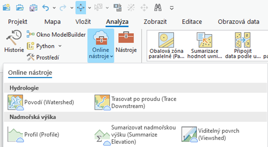

Poznámka
Služby ArcGIS Online pro analýzu hydrologie (Povodí, Trasovat po proudu) a nadmořské výšky (Profil, Sumarizovat nadmořskou výšku, Viditelný povrch), které jsou dostupné v ArcGIS Pro na pásu karet Analýza, již nespotřebovávají žádné kredity a jsou k dispozici zdarma.
