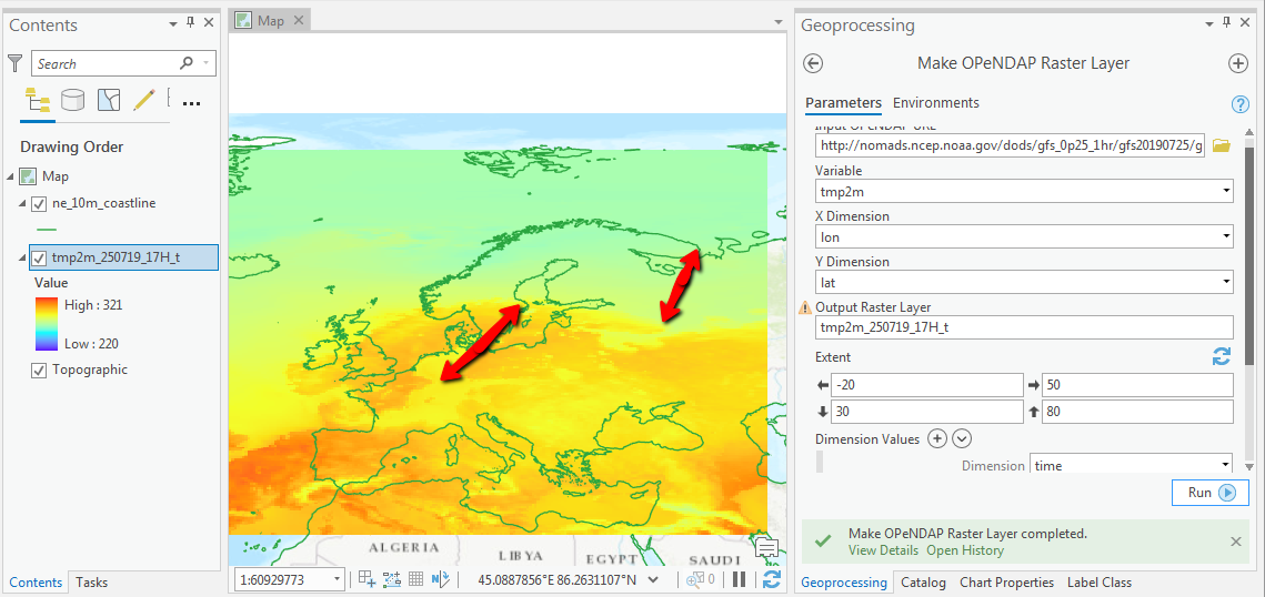

Při přidávání rastrové vrstvy z webových multidimenzionálních dat prostřednictvím protokolu OPeNDAP, resp. pomocí nástroje Make OPeNDAP Raster Layer, se může stát, že se výsledný rastr neobjeví na správném místě.
Důvod je v různých počátcích os mřížky, případně i v jejich rozdílné orientaci, rozlišení buněk nebo jejich referenci (střed/roh stupňového čtverce). Problém může nastat také v případě, kdy se požadována oblast nachází v okolí počátečního poledníku (což nemusí být nutně Greenwich), protože server vrací vždy pouze souvislý pás dat a u oblasti, která přetíná nultý poledník, je nutné rozdělit požadavek na dva. To, co server poskytující data uvádí jako hodnoty latitude a longitude, proto nemusí odpovídat tomu, co pod těmito pojmy očekává aplikace ArcGIS Pro nebo my jako uživatelé.
Oprava umístění dat
Chybně umístěnou rastrovou vrstvu (např. výše zobrazenou oblast zobrazující Evropu od 20° západní délky a 30° severní šířky do 50° východní délky a 80° severní šířky) lze exportovat jako soubor vrstvy LYRX a v něm pomocí textového editoru provést následující úpravy:

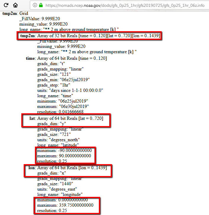

Podrobné informace o datovém zdroji zjistíme vložením url adresy datového zdroje OPeNDAP do webového prohlížeče s přidáním koncovky .info:
V našem případě: http://nomads.ncep.noaa.gov/dods/gfs_0p25_1hr/gfs20190725/gfs_0p25_1hr_06z.info
Z informací o poskytované mřížce pak dokážeme dopočítat požadovaný rozsah v souřadnicích (resp. číslu sloupce, řádky) samotné mřížky. V našem případě musíme také rozdělit území na západní a východní část od nultého poledníku (zkopírovat layer file a upravovat jej zvlášť pro západní a východní část).
Pro oboje území platí, že latitude (resp. osa y) má bod nula na jižním pólu (-90°), a že tedy mají shodný rozsah rozměru y, resp. v daném případě lat, resp. řádků mřížky.
Minimum pro lat je tedy: 30°s.š.+90°(celá jižní polokoule, protože začátek je jižní pól), to celé krát 4 (1 buňka gridu~0.25°) = 480
Maximum pro lat obdobně: (80°+90°)×4 = 680
Minimum pro lon (rozměr x) západní části je: (360°-20°v.d.)×4(1 buňka gridu~0.25°) = 1360
Maximum pro lon západní části určíme pomocí maximální hodnoty lon na stránce .info: 1439

Minimum pro lon východní části je, podle minimální hodnoty longitude na stránce .info: 0
Maximum pro lon východní části je: 50°v.d.×4(1 buňka gridu~0.25°) = 200.

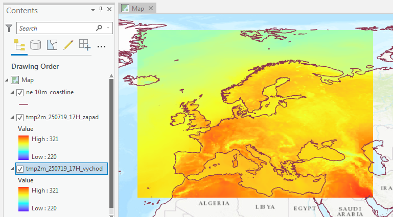

Po přidání obou upravených souborů LYRX do ArcGIS Pro se již požadovaná data zobrazují správně.
