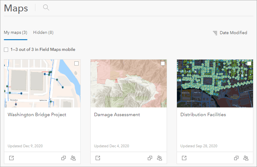

Mis mapas
Cuando inicia sesión por primera vez en la aplicación web de Field Maps, aparece la página Maps (mapas). Esta página muestra todos los mapas que posee y le permite configurar ciertos parámetros directamente desde la tarjeta de mapas.
Si tiene mapas que no desea que aparezcan en la aplicación móvil Field Maps, haga clic en la casilla de verificación y luego haga clic en Hide in Field Maps Mobile (ocultar en Field Maps). Esta configuración es útil si tiene mapas hechos para ArcGIS Dashboards u otras aplicaciones que los trabajadores móviles no necesitan en campo. Puede ver los mapas que ha ocultado haciendo clic en la pestaña Hidden(oculto).
Duplique (duplicate) un mapa para crear una copia que incluya las mismas capas y configuraciones. Esto es útil si tiene un mapa que desea reutilizar para un flujo de trabajo similar. La tarjeta de mapa también le permite configurar los ajustes para compartir (Sharing) y comenzar a configurar (Configure) el mapa.

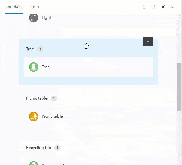

Plantillas de entidades
Las plantillas de entidades lo ayudan a categorizar los activos para que los trabajadores móviles puedan recopilar fácilmente tipos específicos de datos en campo. Las plantillas de entidades que ha creado con ArcGIS Online, ArcGIS Enterprise o ArcGIS Pro se pueden configurar en la página Contenido de la aplicación web Field Maps.
Puede configurar el nombre y descripción que desea mostrar en cada plantilla de entidad, así como sus valores predeterminados. También puede arrastrar las plantillas de entidades en el orden que desee que aparezcan en la aplicación móvil, colocando las plantillas más utilizadas en la parte superior de la lista.

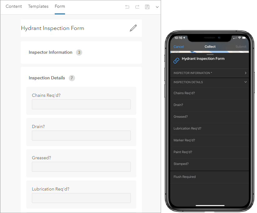

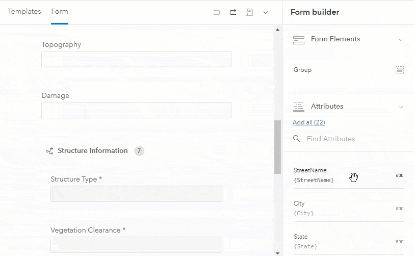

Formulario inteligente
El creador de formularios de la aplicación web Field Maps permite construir formularios inteligentes que los trabajadores móviles utilizan para capturar activos y realizar inspecciones en campo. Cree un formulario arrastrando atributos y elementos del formulario en el panel de este. Los elementos del formulario le ayudan a organizarlo, y los atributos se utilizan como entradas que los trabajadores móviles rellenan en campo.
Hay una variedad de formas para configurar el formulario: agrupar entradas, agregar enunciados de visibilidad condicional, editar el nombre que se muestra y los tipos de entrada, y mucho más. Una vez haya guardado el formulario en la aplicación web Field Maps, los cambios se aplican al formulario en la aplicación móvil. Consulte Configurar el formulario para obtener más información.

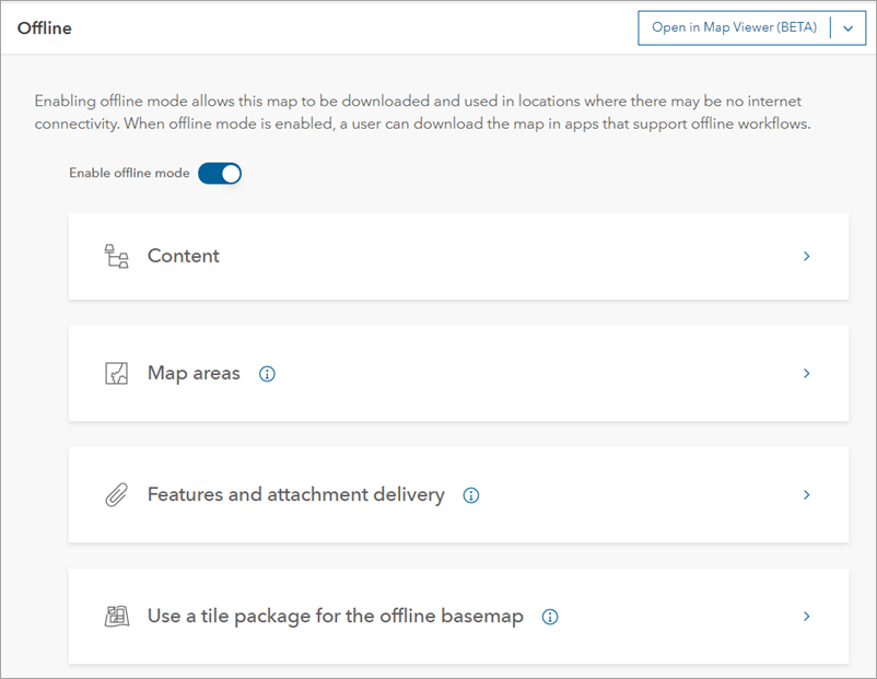

Configuraciones sin conexión
Si los trabajadores móviles tienen una conexión a Internet poco fiable en campo, configure sus mapas para usarlos sin conexión. La página sin conexión (offline) de la aplicación web Field Maps le permite configurar los ajustes sin conexión necesarios para cualquier flujo de trabajo.
La página Offline contiene las siguientes secciones:
- Contenido: muestra el contenido de su mapa y le alerta si un elemento impide que su mapa se desconecte.
- Áreas del mapa: le permite crear y gestionar áreas sin conexión.
- Entidades y entrega de archivos adjuntos: le permite administrar entidades y archivos adjuntos entregados a dispositivos móviles.
- Usar un paquete de mosaicos (tile package) para el mapa base sin conexión: le permite referenciar un tile package en el dispositivo para usarlo como mapa base sin conexión.
Para obtener más información sobre cómo obtener mapas sin conexión, consulte Lleve sus mapas web sin conexión con Field Maps (PDF).

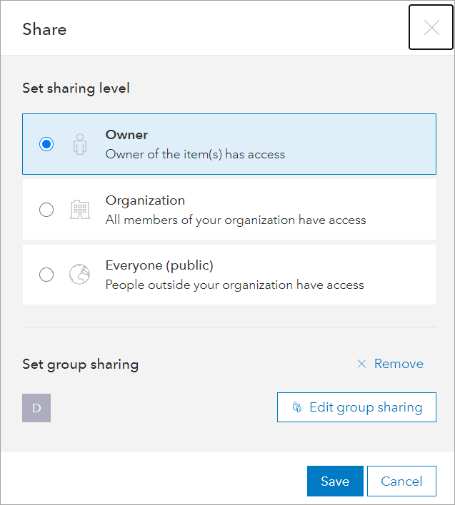

Compartir
Decida quién tiene acceso a sus mapas configurando los ajustes para compartir. El cuadro de diálogo Compartir (sharing) le permite compartir mapas con cualquier persona, su organización o grupos dentro de su organización. Para obtener más información, consulte Compartir sus mapas para usarlos en Field Maps.
