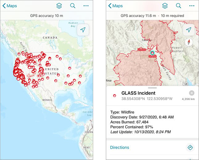

Abra la aplicación móvil Field Maps y toque Skip (omitir) en la pantalla de inicio de sesión para ver los mapas de ejemplo. Seleccione la tarjeta de mapa Wildfire and Weather Information. Se abre un mapa de los Estados Unidos que contiene incidentes de incendios forestales y datos meteorológicos.
Buscar y ver entidades
Puede seleccionar o buscar cualquier entidad en el mapa para ver su información. Ingrese a Search (buscar) y escriba GLASS para buscar el incidente del incendio de GLASS. Seleccione el incendio de GLASS y el mapa se desplazará y acercará a esa entidad, abriendo sus detalles.

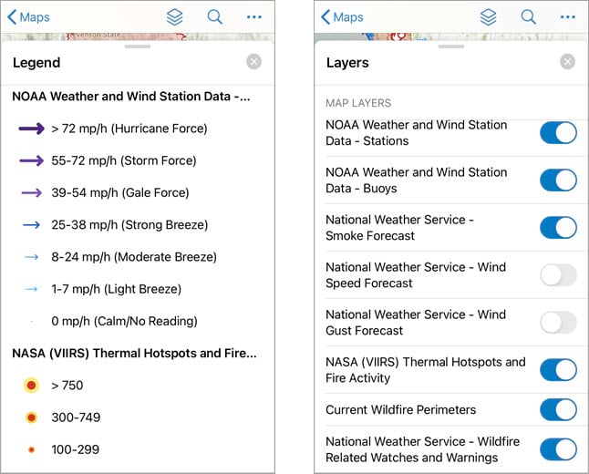

Ver la leyenda y las capas
Comprenda la simbología del mapa al visualizar la leyenda. Seleccione el menú Overflow y luego seleccione la Leyenda o Legend. Aparece la leyenda del mapa, lo que le ayudará a comprender la información clave, como la velocidad del viento y los datos de puntos calientes térmicos.

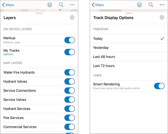

Controle las capas que ve en el mapa al seleccionar Layers (capas). El menú de Capas le permite mostrar y ocultar las capas en el mapa. En este ejemplo, la capa National Weather Service – Smoke Forecast (Pronóstico de Humo del Servicio Meteorológico Nacional) está desactivada por defecto. Active esta capa para obtener una vista del pronóstico de humo del día, y luego desactívela cuando necesite ver otros datos.

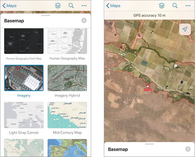

Cambiar el mapa base
Puede cambiar el mapa base para ver sus activos en un contexto diferente. Para cambiar el mapa base, toque el menú Overflow y luego, seleccione Mapa base o Basemap. Aparecerá una lista de mapas base. Selecciones el de Imágenes para ver si hay algún edificio cerca del perímetro del incendio de GLASS.

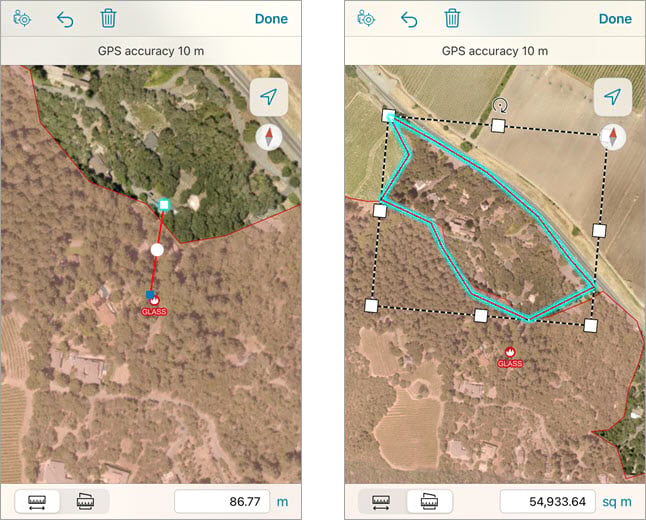

Medir la distancia y el área
Es posible que deba tomar medidas sobre la marcha mientras trabaja en campo. Mida las distancias y áreas en cualquier mapa con la herramienta Measure (medición). Toque el menú Overflow y luego seleccione Measure. Intente medir la distancia entre dos puntos y medir un área en el mapa. Aparecerá la medición realizada y podrá configurar las unidades en función de lo que necesite para su flujo de trabajo.

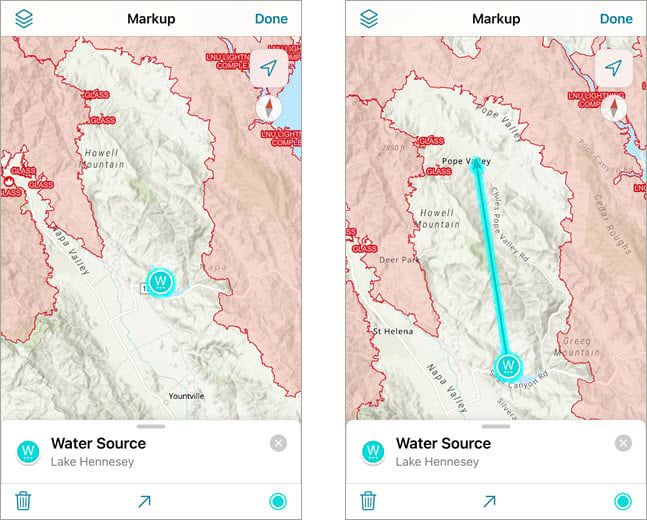

Agregar marcadores y flechas
Mantenga presionado el mapa para añadir un marcador. Los marcadores pueden ser usados para indicar puntos de interés en un mapa. Puede añadir tanto una etiqueta como notas a un marcador. Seleccione el botón de la flecha para agregar una flecha a su marcador. La dirección de la flecha se puede ajustar y permanece adherida.

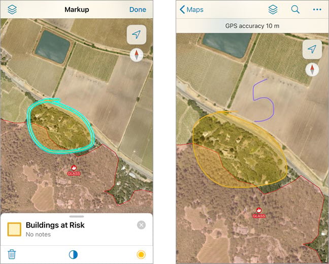

Dibujar líneas y áreas
Capture notas rápidamente en cualquier mapa dibujando líneas o áreas en el mapa. Puede agregar una etiqueta y notas a cualquier dibujo o figura que cree. Además, puede cambiar el color del dibujo y rellenar las áreas con color transparente.

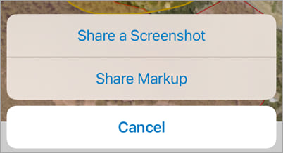

Guardar y compartir
Mientras está en el modo de edición, seleccione Share (compartir) para compartir sus marcaciones. Cuando termine de marcar su mapa, de click en el botón Done (terminar). Su marcación se almacena en una capa que puede activar y desactivar dentro del menú Layers (capas).

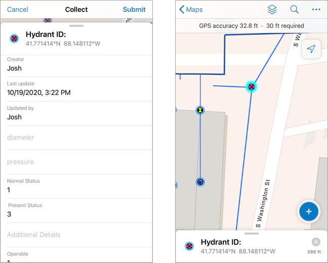

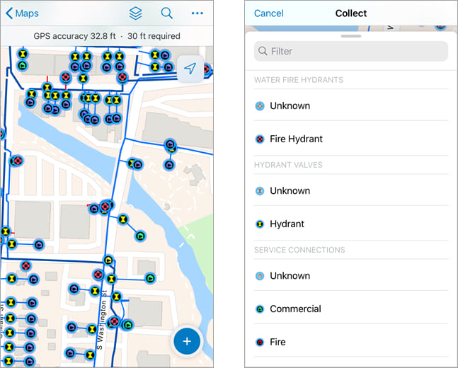

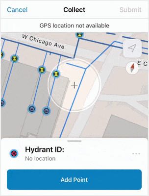

Seleccione Add (agregar) en el mapa para empezar el proceso de recopilación de datos. El mapa de inspección del agua que se muestra a continuación tiene plantillas de entidades preconfiguradas que enumeran los diferentes tipos de activos que se pueden recopilar.
En el mapa de inspección del agua, al pulsar Fire Hydrant (hidrante de fuego) se abre un formulario que los trabajadores móviles llenan antes de añadir el nuevo activo al mapa. El formulario es configurado previamente para asegurarse de que se recopile la información necesaria para cada entidad. Para obtener más información, consulte Configurar el formulario y Llenar formularios.
Antes de enviar las actualizaciones, asegúrese de que el objetivo de localización se encuentra sobre el área donde desea agregar el punto. Si la función “snapping” está activada, el objetivo de localización se ajustará automáticamente a las entidades de puntos o a los vértices de las líneas y polígonos existentes. Esto asegura la precisión en la experiencia de recolección de datos.
Tan pronto los trabajadores móviles hayan llenado el formulario, pueden pulsar Submit (enviar) y el nuevo punto se añadirá al mapa. El nuevo punto se actualiza en Field Maps, así como en Map Viewer en ArcGIS Online y ArcGIS Enterprise.

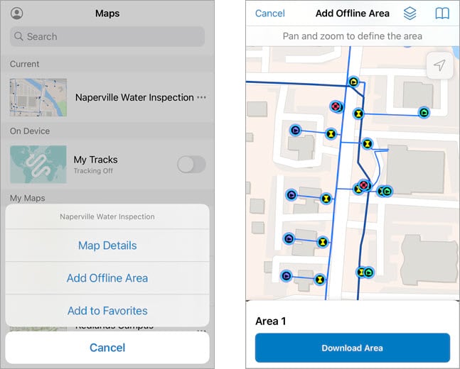

No siempre puede planear dónde trabajará durante el día. Si se da cuenta de que trabajará en un área con una conexión a Internet poco fiable, puede crear un área de mapa que le permita ver los activos y recopilar datos mientras trabaja sin conexión.
Las áreas del mapa empaquetan los datos, el mapa base y cualquier otro elemento dentro de una extensión definida del mapa. Este paquete luego se descarga a su dispositivo, permitiéndole ver los activos y recolectar datos mientras está sin conexión. Las áreas del mapa pueden definirse con anticipación, pero también se pueden definir en la aplicación móvil Field Maps.
Si un mapa está habilitado para su uso sin conexión, puede crear un área de mapa seleccionando el menú Overflow en la tarjeta de mapa y luego haciendo clic en Add Offline Area (agregar área sin conexión). Defina la extensión y luego de clic en descargar.

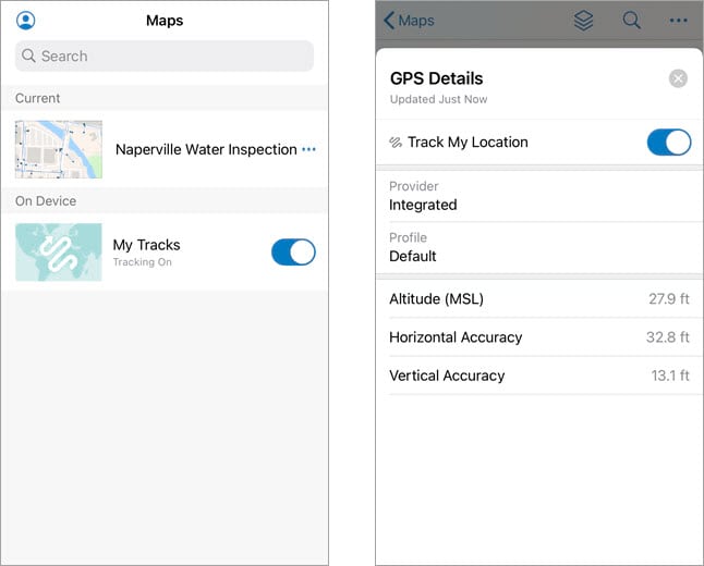

El rastreo de la ubicación le permite saber dónde están y dónde han estado los trabajadores móviles. También, les permite a los trabajadores móviles ver sus recorridos en los mapas con los que trabajan.
Si el seguimiento de ubicación está habilitado para su organización y tiene una licencia de ArcGIS Tracker , la tarjeta de mapa My Tracks aparece en la lista de Mapas . Toque el botón de alternancia en la tarjeta del mapa para activar y desactivar el seguimiento de ubicación. También puede activar y desactivar el rastreo de ubicación tocando el banner GPS en cualquier mapa.

La capa “My Tracks” está incluida en todos los mapas de su dispositivo y puede ser activada y desactivada desde el menú Layers (capas). Seleccione Options (opciones) para filtrar el rango de tiempo de las trayectorias que se mostrarán en cada mapa. Esto es útil para evaluar dónde ha estado en contexto con la otra información del mapa.
