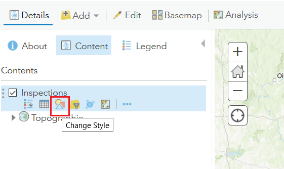

Stappen<\/SPAN>:<\/STRONG><\/P>1. Klik binnen je webmap op het Change Style<\/STRONG>-pictogram:<\/P>

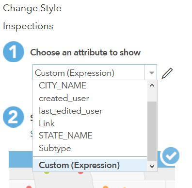

<\/P>2. Kies bij de optie Choose an attribute to show<\/STRONG> voor Custom (Expression)<\/STRONG>:<\/P>

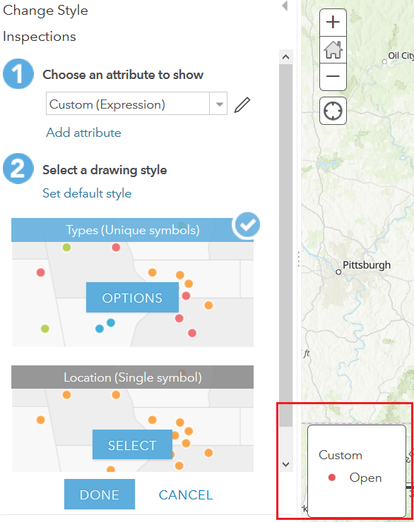

<\/P> <\/P>3. Voeg de volgende Arcade-expressie toe:<\/P>var time = -1
var units = 'days' \/\/milliseconds, seconds, minutes, hours, days, months, years
var dateField = "last_edited_date"
var pastDate = DateAdd(Date(), time, units)
if($feature[dateField] > pastDate){
return 'Open'
}<\/SPAN><\/SPAN><\/SPAN><\/SPAN><\/SPAN><\/SPAN><\/SPAN><\/SPAN><\/SPAN><\/CODE><\/PRE>
<\/SPAN><\/SPAN><\/SPAN><\/CODE><\/PRE>Wijzig de eerste drie variabelen naar de waarden die je wilt. De ondersteunde units zijn milliseconds, seconds, minutes, hours, days, months, years<\/STRONG>. De dateField<\/STRONG>-variabele is het datumveld (bijv. last_edited_date<\/STRONG>) dat je zult opvragen. Het bovenstaande voorbeeld filtert alle features die na gisteren zijn bewerkt. Je kunt ook alles specificeren wat je wilt voor de return<\/STRONG>. Dit wordt weergegeven in de legenda van de symbologie:<\/P>

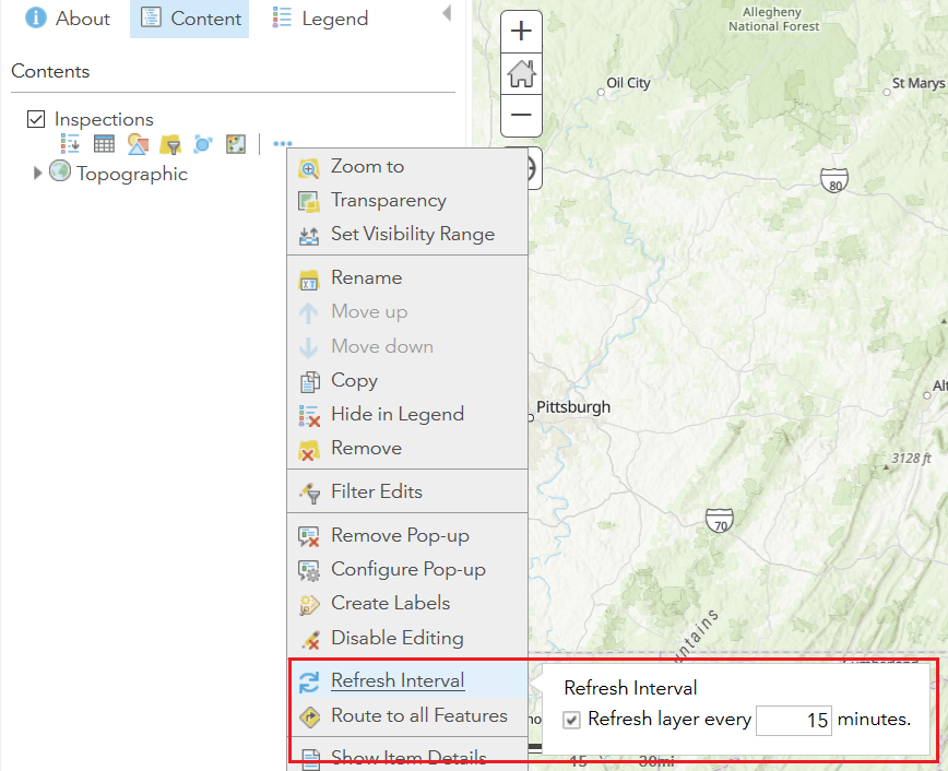

<\/P> <\/P>4. Stel ten slotte een Refresh Interval<\/STRONG> in zodat de features dynamisch worden bijgewerkt:<\/P>
