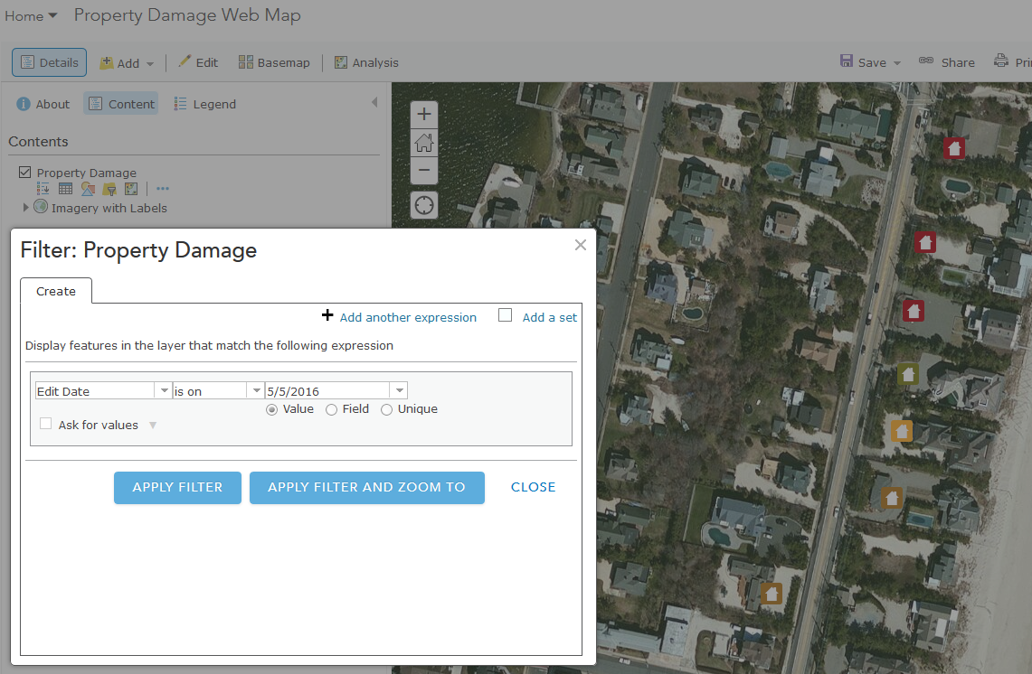

Gebruikers hebben de behoefte om een dynamische datumsfilter toe te passen op een feature layer binnen hun webmap. Bijvoorbeeld, ze moeten mogelijk alle features tonen die op de huidige dag zijn bewerkt. In plaats van elke dag handmatig het filter in de webmap bij te werken, leiden de onderstaande stappen u door hoe u deze datum automatisch elke dag kunt laten bijwerken.<\/P>
<\/P>

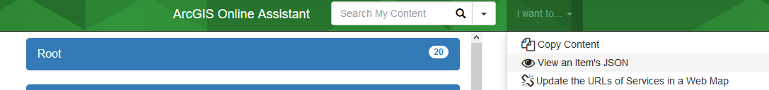

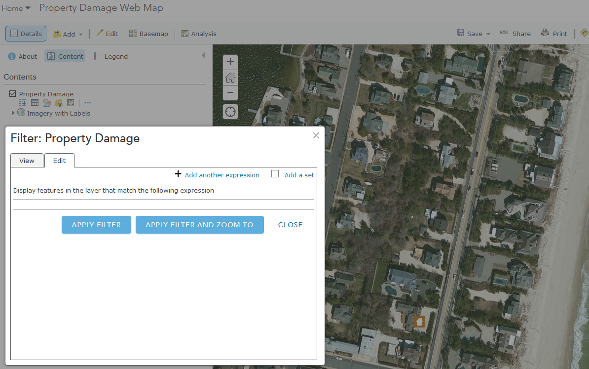

Opmerking: Voordat u verder gaat, wilt u ervoor zorgen dat 'Allow only standard SQL queries' niet is aangevinkt binnen Mijn Organisatie > Instellingen Bewerken > Beveiliging tabblad:<\/STRONG><\/P><\/P><\/P><\/P>Stappen:<\/SPAN><\/STRONG><\/P>1. Pas binnen uw webmap een filter toe op uw laag:<\/P><\/P>2. Sla uw webmap op en gebruik een hulpmiddel zoals GeoJobe Admin Tools<\/A> of AGOL Assistant<\/A> om de JSON te bewerken. In het onderstaande voorbeeld wordt AGOL Assistant gebruikt. Nadat u bent ingelogd bij AGOL Assistant met uw AGOL-referenties, klik op 'I want to'<\/STRONG> en kies 'View an Item's JSON':<\/STRONG><\/P><\/STRONG><\/P><\/P>3. Navigeer naar en selecteer de webmap die u eerder hebt opgeslagen. Scroll aan de rechterkant totdat u Data <\/STRONG>ziet en zoek de laag waarop het filter (definitionExpression) is toegepast:<\/P><\/P><\/P>4. Klik rechtsboven op het potlood om te beginnen met bewerken. U wilt dan de definitionExpression bijwerken met behulp van een SQL-functie (bijv. GETDATE()<\/STRONG>). In het onderstaande voorbeeld zal door 1 af te trekken en 1 toe te voegen aan de GETDATE<\/STRONG>-functie één dag worden afgetrokken/toegevoegd. Ook wordt de CONVERT<\/STRONG>-functie gebruikt om de tijd van de datum af te kappen. Dit is om ervoor te zorgen dat u de hele dag krijgt in plaats van een periode van 24 uur. Dus, de expressie filtert alle features tussen gisteren en morgen (dus vandaag).<\/P><\/P><\/P><\/P>OPMERKING: <\/STRONG>De definitie-expressie is afhankelijk van de geodatabase die u gebruikt. Het bovenstaande werkt voor een gehoste ArcGIS Online feature service. Echter, als u een gehoste service gebruikt in de ArcGIS Datastore (die de data opslaat in een PostgreSQL-database) of een feature service die data uit Oracle haalt, zou de definitie-expressie zijn:<\/P><\/P>"last_edited_date BETWEEN (CURRENT_DATE - 1) and (CURRENT_DATE + 1)"<\/STRONG><\/P><\/P>Voor SQL Server zou de definitie-expressie zijn:<\/P><\/P>"last_edited_date BETWEEN (CURRENT_TIMESTAMP - 1) and (CURRENT_TIMESTAMP + 1)"<\/STRONG><\/P><\/P>5. Sla uw wijzigingen op door rechtsboven op opslaan te klikken.<\/P><\/P>6. Ga terug naar ArcGIS Online en open uw webmap opnieuw door terug te gaan naar 'Mijn Content' en te kiezen om de webmap te openen in de ArcGIS Online Viewer. Als u op de Filter-optie klikt, zou de expressie leeg moeten zijn onder zowel het Weergave- als het Bewerken-tabblad:<\/P>
<\/>\nHet filter zal dynamisch zijn, dus naarmate elke dag voorbijgaat, wordt het filter bijgewerkt zonder gebruikersinteractie.<\/>\n<\/>\n<\/>\n
