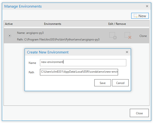

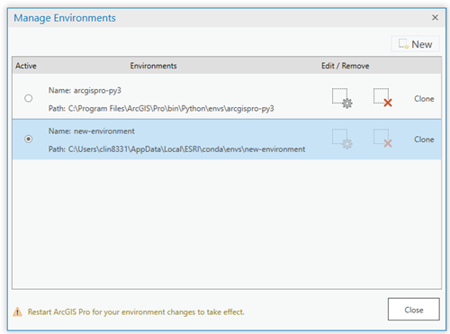

<\/OL>Geef uw nieuwe omgeving een naam en klik op Save<\strong>. Opmerking : Het aanmaken van een nieuwe omgeving duurt enkele minuten bij de eerste keer.<\li>Schakel de nieuwe omgeving in als Active, en klik op Close.
