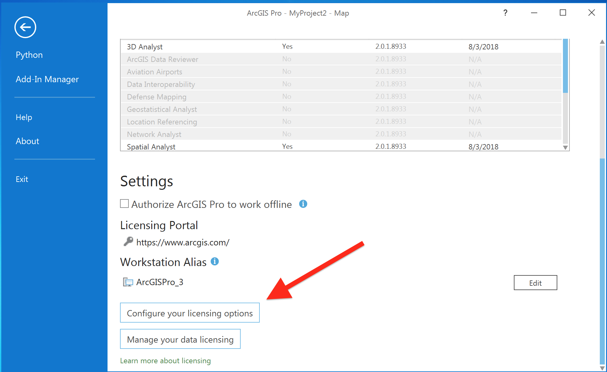

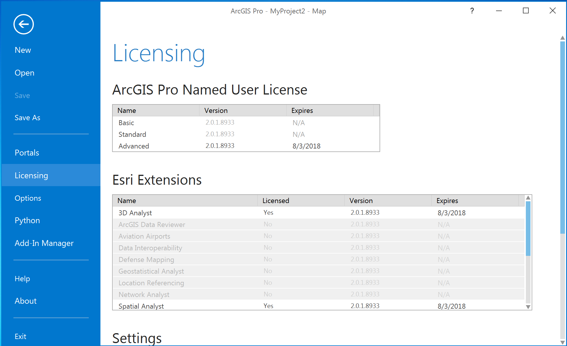

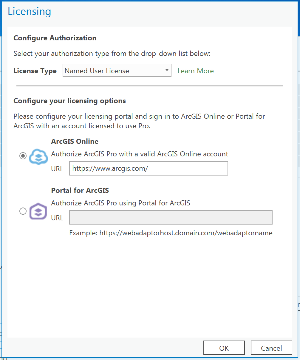

Achtergrond<\/STRONG><\/P><\/P>Als u een huidige installatie van ArcGIS Pro hebt en deze een Single User- of Concurrent License heeft, moet u uw licentie wijzigen naar een Named User-licentie, het type dat in deze cursus wordt gebruikt. De cursuslicentie omvat toegang tot software-extensies en ArcGIS Online-tegoeden. Beide zijn nodig om de cursusopdrachten te voltooien. U kunt op elk gewenst moment terugkeren naar uw bestaande licentie. Houd er rekening mee dat de ArcGIS Pro-licentie die Esri voor deze cursus verstrekt en de bijbehorende privileges na de laatste dag van de cursus worden ingetrokken.<\/SPAN><\/P><\/P>Uw licentietype bepalen<\/STRONG><\/P><\/P>In Sectie 1 Oefening 2 vroegen we u om uw licentietype te bepalen door te klikken op de Licensing<\/STRONG>-optie aan de linkerkant van het Project<\/STRONG>-venster. De onderstaande afbeelding toont een Named User License. Als u iets anders ziet in die bovenste regel, moet u uw licentietype wijzigen.<\/P><\/P><\/P><\/P><\/P><\/P><\/P>Uw licentietype wijzigen<\/STRONG><\/P><\/P>Als u in uw Licensing-tabblad Single Use License of Concurrent User License ziet, moet u uw licentietype wijzigen naar een Named User License om de licentie te gebruiken die wij voor ArcGIS Pro voor deze cursus verstrekken. <\/P><\/P>Om over te schakelen naar een Named User License, scrolt u omlaag in het ArcGIS Pro Licensing<\/STRONG>-paneel en klikt u op de knop Configure your licensing options<\/STRONG>. (De afbeelding hieronder is "de onderkant" van die hierboven.)<\/P><\/P><\/P><\/P><\/P>Het Licensing-dialoogvenster toont uw huidige licentie-informatie. U wilt misschien een schermafbeelding maken van de huidige instellingen en deze opslaan als referentie voor wanneer u klaar bent om het licentietype weer te wijzigen. U kunt ook contact opnemen met uw Esri-softwarebeheerder of uw IT-afdeling als u niet zeker bent over het zelf maken van deze wijziging.<\/P>Wanneer u klaar bent om de wijziging aan te brengen, kiest u in het gedeelte Configure Authorization<\/STRONG> (bovenaan) het licentietype "Named User License" uit het keuzemenu. Zorg er in het gedeelte Configure your licensing options<\/STRONG> (onderaan) voor dat de radioknop voor ArcGIS Online is geselecteerd en dat de URL voor het licentieportaal is ingesteld op https:\/\/www.arcgis.com<\/A>.<\/SPAN><\/SPAN><\/P><\/P><\/P><\/P>Klik op OK. Nu is uw installatie van ArcGIS Pro ingesteld om een Named User License te gebruiken. Dit is een goed moment om ArcGIS Pro af te sluiten en opnieuw te starten. Nu kunt u zich aanmelden bij ArcGIS Pro met uw cursus ArcGIS-referenties zoals beschreven in Sectie 1 Oefening 1.<\/P><\/P>Uw licentietype terug wijzigen<\/STRONG><\/P><\/P>Om terug te keren naar uw Single Use License of Concurrent Use License herhaalt u deze stappen om het licentietype terug te zetten van een Named User License met behulp van uw eerder gemaakte schermafbeeldingen als referentie. Zodra het licentietype weer is ingesteld op de oorspronkelijke staat, sluit ArcGIS Pro af en start het opnieuw, daarna kunt u inloggen met uw bestaande (niet-cursus) ArcGIS Pro-referenties.<\/SPAN>
