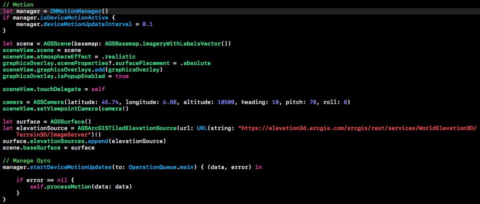

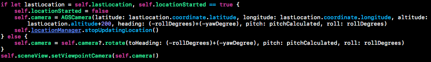

De ArcGIS Runtime SDK voor iOS maakt het eenvoudig om applicaties te maken die gebruikmaken van het iOS Core Motion Framework. Terwijl de gebruiker het apparaat beweegt, kunnen we de oriëntatie van de camera aanpassen om de kaart te pannen naar de locatie die de gebruiker wil bekijken.<\/P>
<\/P>
De 2 onderstaande video's tonen het resultaat van het gebruik van de outputwaarden van het Core Motion-framework om de camerastand op de Runtime SceneView te wijzigen<\/P>
