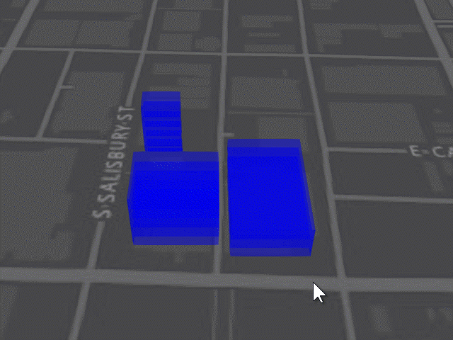

Dit ontwikkelaarsvoorbeeld toont hoe te interageren met een meerlaag gebouw in drie dimensies met behulp van Esri<\/A>'s ArcGIS API for JavaScript<\/A> versie 4.3. Met een eenvoudige klik\/tik en sleepbewerking kan een gebouw intuïtief en soepel worden verplaatst op het aardoppervlak. Merk op dat elke verdieping een aparte graphic is, maar als één entiteit wordt behandeld bij manipulatie.<\/P><\/P>Klik hier <\/A>voor de live applicatie.<\/P>Klik hier <\/A>voor de broncode.<\/P><\/P>Het is belangrijk op te merken dat het voorbeeld enkele niet-gedocumenteerde API-aanroepen gebruikt om dit gedrag te bereiken. Daarom waarschuwen we tegen het gebruik van deze aanroepen in een productieomgeving, omdat ze niet worden ondersteund en zeer waarschijnlijk binnenkort zullen veranderen.<\/P><\/P>De code<\/A> lijkt misschien overdreven of onnodig ingewikkeld, hieronder volgt een samenvatting van wat de code doet:<\/P>Bouw van het gebouw<\/STRONG>Om redenen van draagbaarheid worden gebouwverdiepingen opgebouwd uit een set hardcoded waarden. Het is belangrijk op te merken dat elke verdieping een individuele graphic is met een gebouwidentificatie. Deze identificatie wordt gebruikt om alle aangrenzende verdiepingen te groeperen voor markering en ruimtelijke translatie.<\/LI>Slepen<\/STRONG>De code gebruikt het drag-event van SceneView om te reageren op de drie fasen van een pointer sleepbewerking, namelijk start<\/EM>, update<\/EM> en end<\/EM>. Tijdens de "start"-fase wordt een hittest<\/A> uitgevoerd om de gebouwverdieping (indien aanwezig) onder de pointer te identificeren. Als er een verdieping wordt gevonden, worden aangrenzende verdiepingen geïdentificeerd en gemarkeerd. In de "update"-fase worden twee niet-gedocumenteerde methoden SceneView._stage.pick<\/EM> en SceneView.<\/>_computeMapPointFromIntersectionResult<\/EM> gebruikt om de verplaatsing van de pointer in coördinaten van de echte wereld te volgen. Deze methoden geven direct de kaartlocatie terug die zich recht onder <\/>de pointer bevindt, waarbij features en graphics worden genegeerd.<\/><\/><\/><\/><\/><\/><\/><\/><\/><\/><\/><\/><\/><\/><\/><\/><\/><\/><\/><\/><\/><\/><\/>

I' d like to know could i use my buildings in sceneLayer to achieve this function???
Hi Naidoo, no it is not possible to edit or move single features in a SceneLayer. But having said that I have seen one of my colleagues demonstrate a simulated editing workflow. When a user clicks on a building (from the SceneLayer) create a new graphic using the building's cloned geometry. Hide the clicked building using a definition query on the SceneLayer. Use the logic described in this post to translate the cloned building. Hope this helps!
